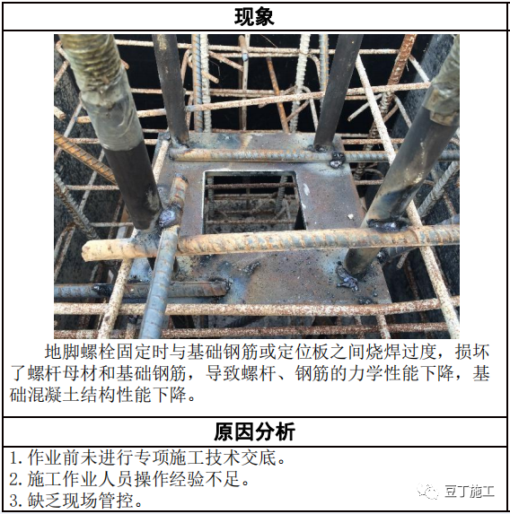

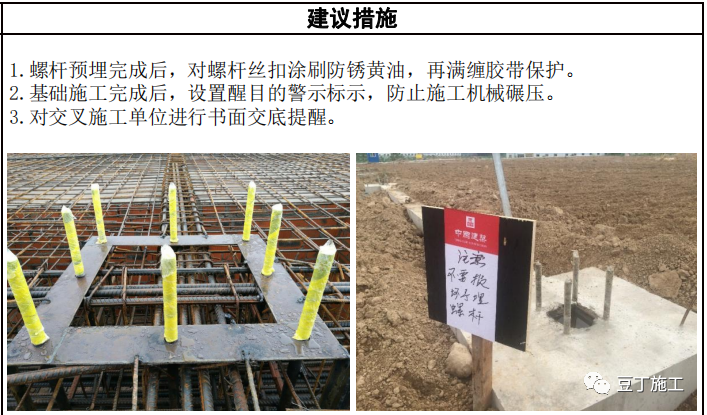

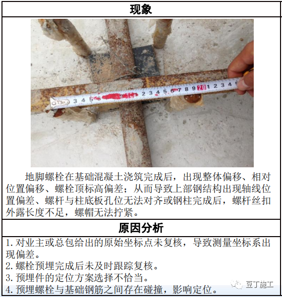

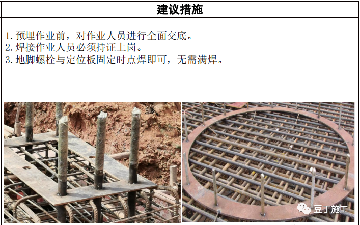

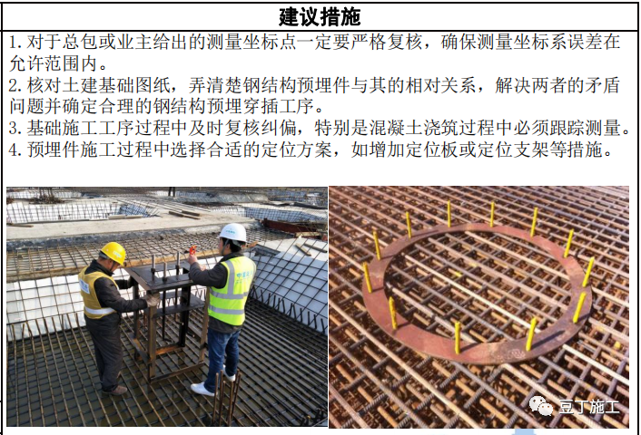

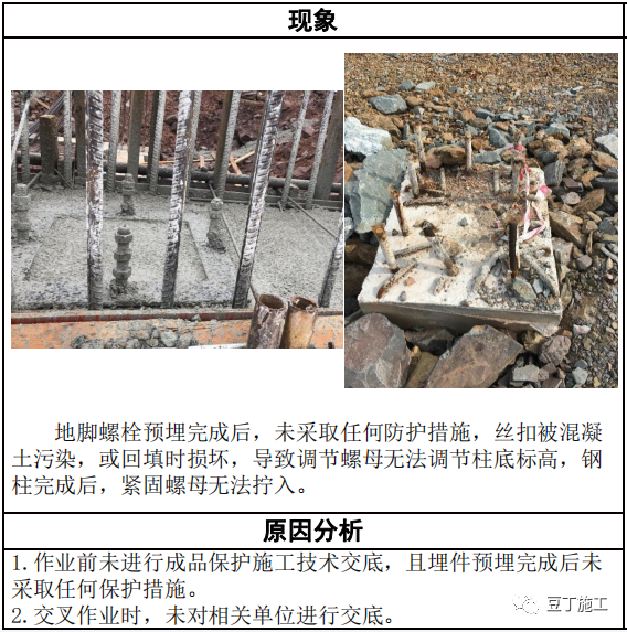

问题1:地脚螺栓平面位置及标高偏差
问题2:地脚螺栓固定时焊接过度,损坏螺栓母材
问题3:地脚螺栓成品保护不当

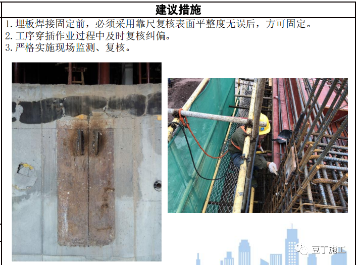

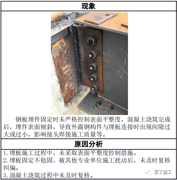

问题4:钢板埋件平整度偏差

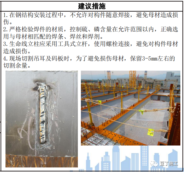

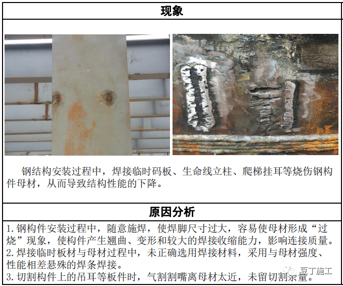

问题1:焊接临时码板、生命线立柱、爬梯挂耳及切割吊耳等损伤母材

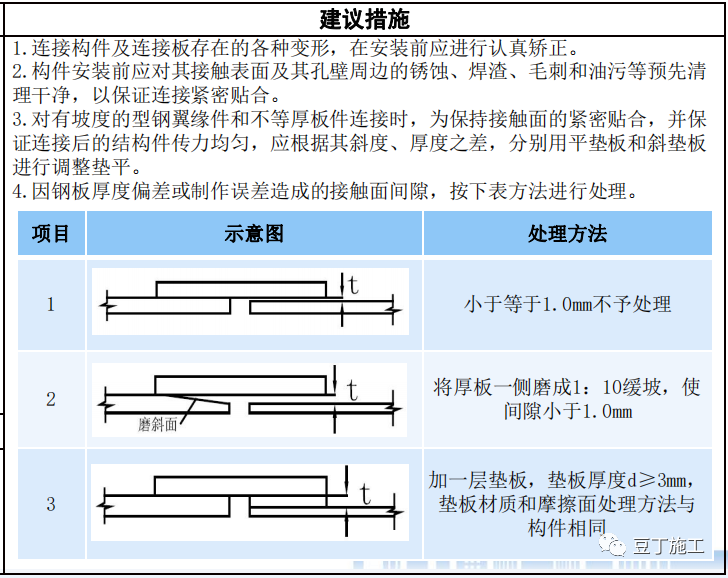

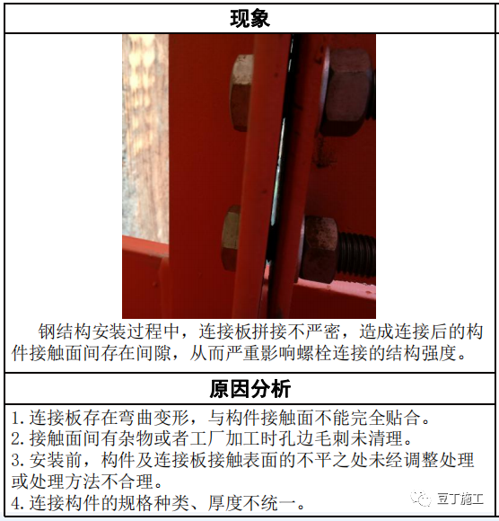

问题2:连接板拼接不严密

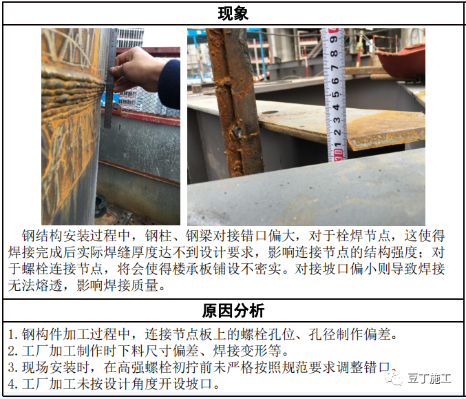

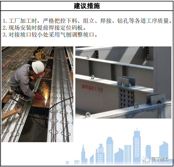

问题3:校正后钢柱、钢梁对接错口偏大或坡口较小

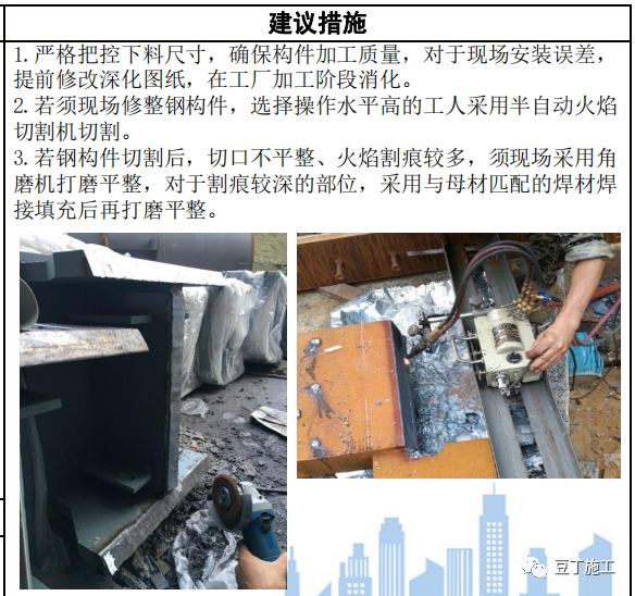

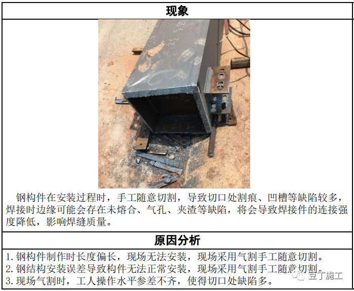

问题4:安装时随意切割钢构件,导致切口处缺陷多

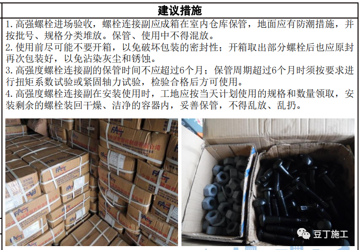

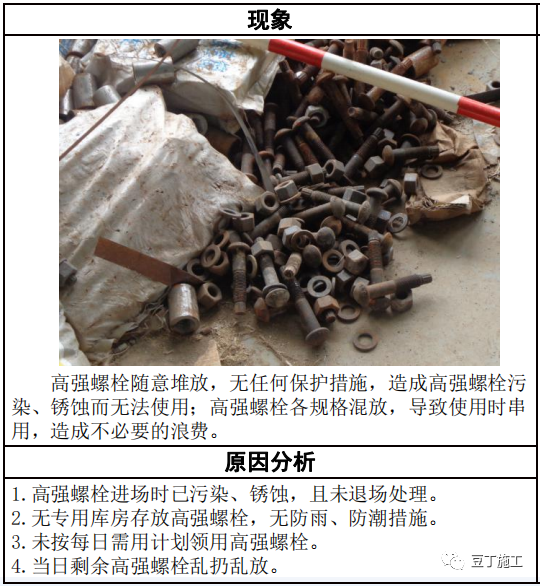

问题1:高强螺栓储存不当

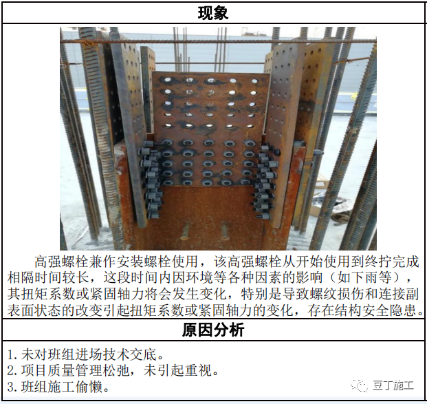

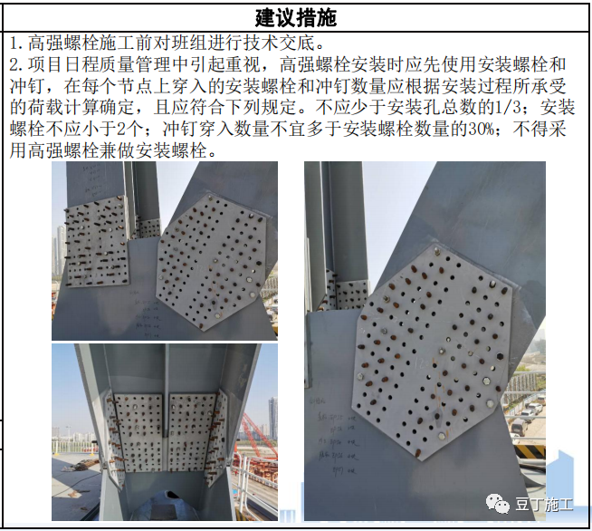

问题2:高强螺栓兼作安装螺栓

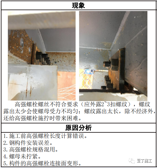

问题3:高强螺栓丝扣漏丝不符合要求

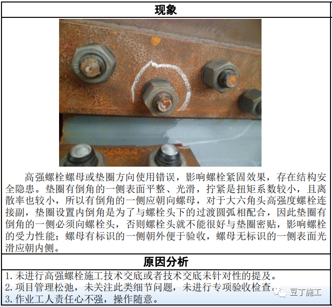

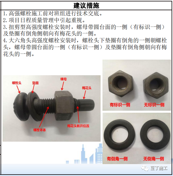

问题4:高强螺栓螺母及垫圈方向使用错误

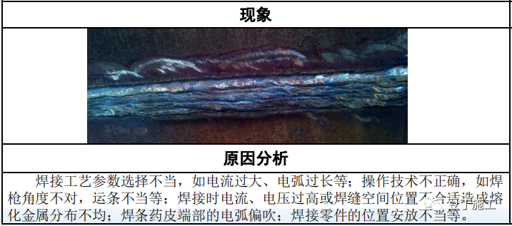

钢结构焊接常见质量问题

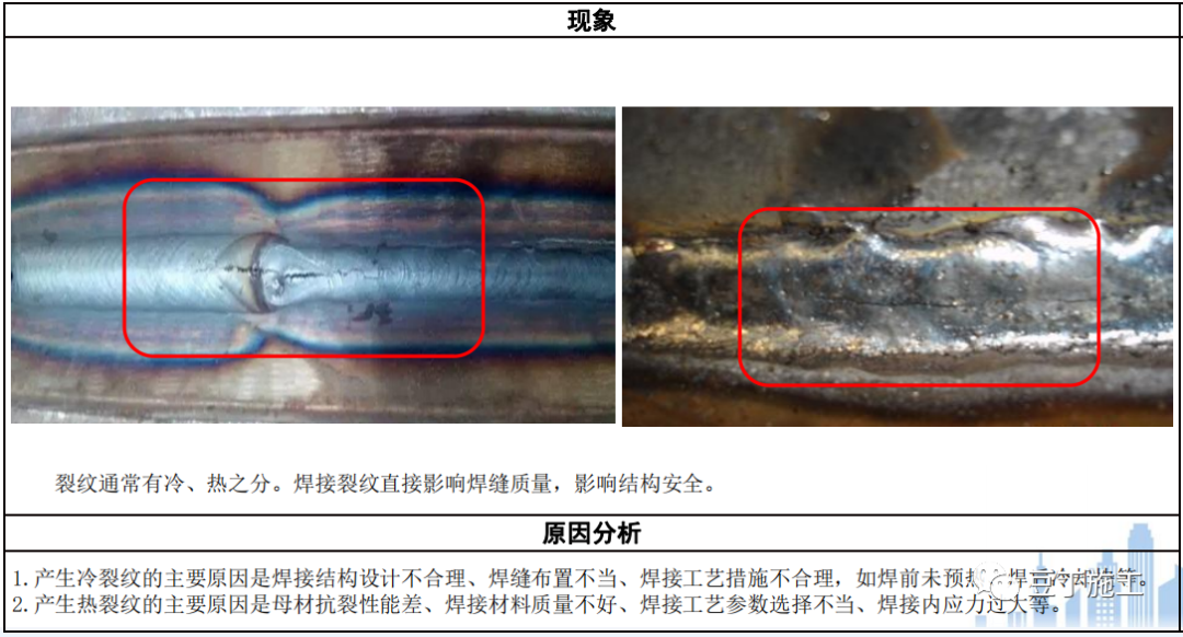

问题1:裂纹
建议措施:
1.处理办法:应在裂纹两端钻止裂孔或铲除裂纹的焊缝金属,进行补焊。
2.对于冷裂纹,应选择抗裂性好的钢材,采用低氢或超低氢、低强的焊条, 并控制预热温度、 线能量,以降低冷 裂纹产生倾向。
3.对于热裂纹,应选择含镍量高的钢材,采用精炼的方法,提高钢材的纯度,降低杂质的含量,并控制焊缝的凹度小于1mm,降低线能量,以降低热裂纹产生倾向。

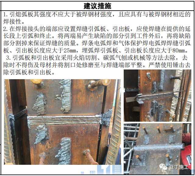

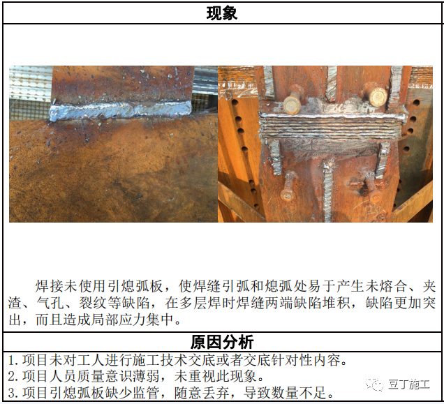

问题2:未按要求设置引熄弧板

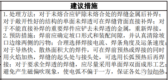

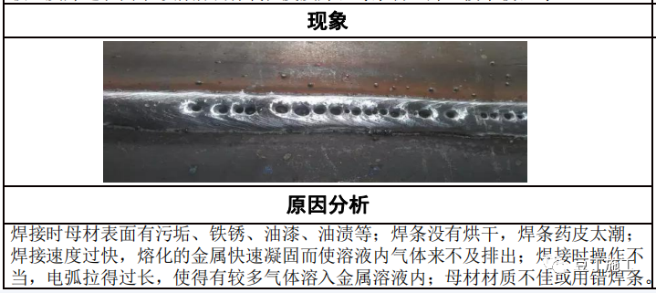

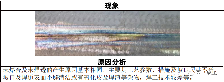

问题3:未熔合及未焊透和气孔

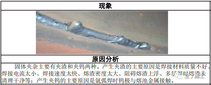

问题4:固体夹杂及咬边
建议措施
1.处理方法:对于夹渣应铲除夹渣处的焊缝金属,然后焊补;对于夹钨应挖去夹钨处缺陷金属,重新焊补。
2.预防措施:焊前应对焊件认真清理,多层焊时须对前一层熔 渣清除干净;正确选用焊接规范,焊接电流不应过小,焊接速 度不宜过快;正确采用运条方法,且操作时要注意观察熔渣的 流动方向,以防止形成固体夹杂。
建议措施
1.处理方法:轻微的、浅的咬边可用机械方法修锉,使其平 滑过渡;严重的、深的咬边应进行焊补。
2.预防措施:应选择适当种类及大小的焊条,并采用正确的焊条角度,适当电流,较慢的速度,较短的电弧及较窄的运行法和运条方法。

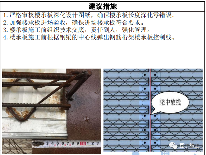

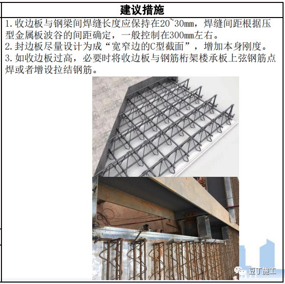

组合楼板或钢筋桁架楼承板施工常见质量问题

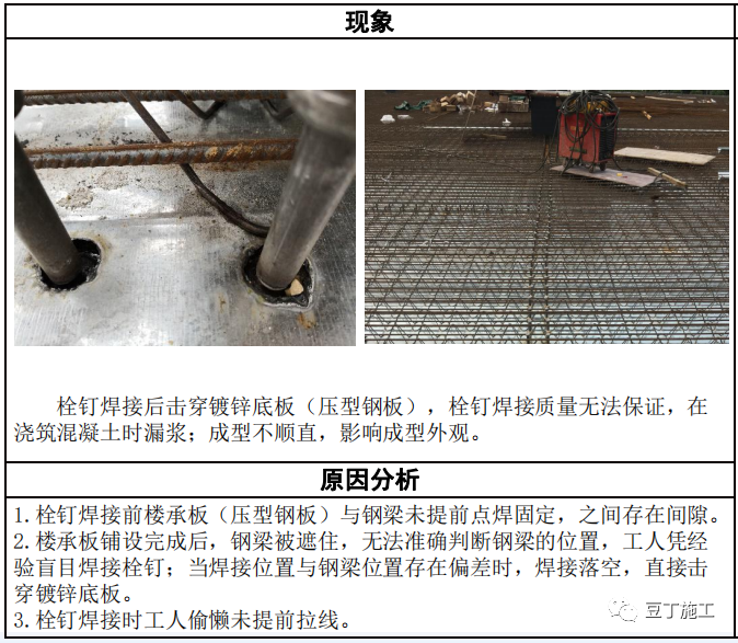

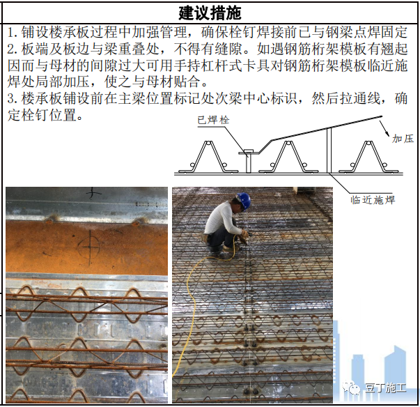

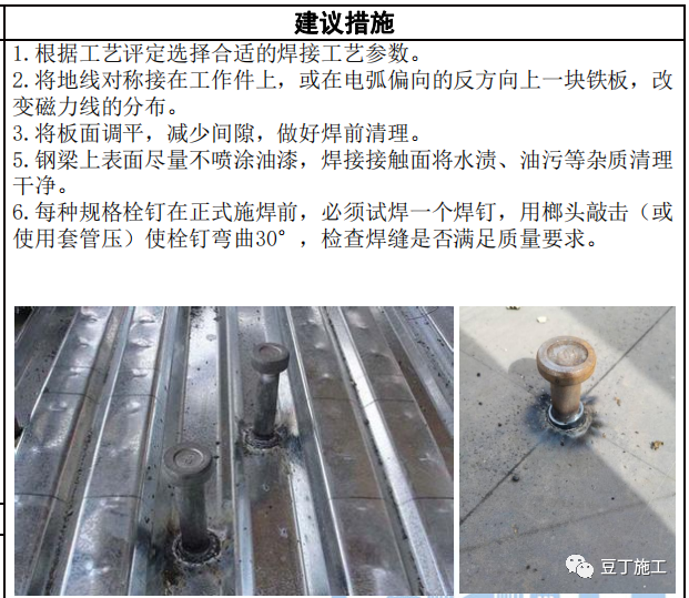

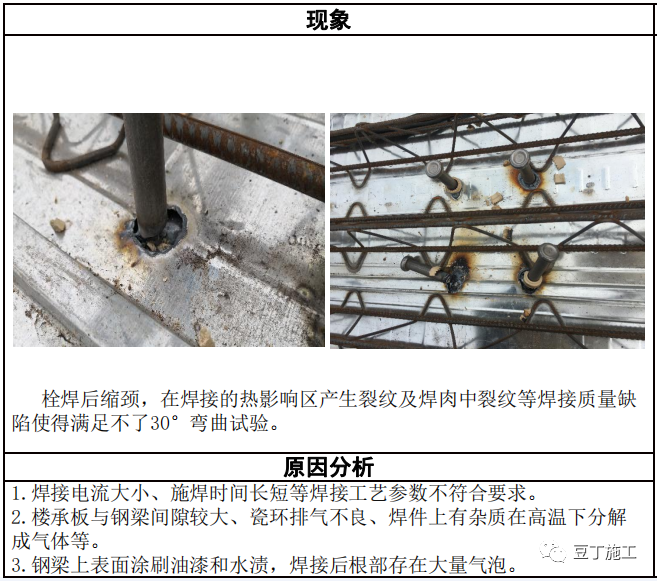

问题1:栓钉焊接时击穿压型钢板或者成型不顺直
问题2:栓钉焊接质量不符合要求

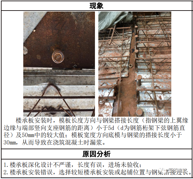

问题3:钢梁上搭接长度不符合要求

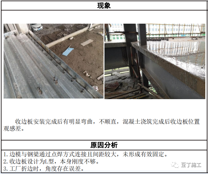

问题4:收边板安装不顺直

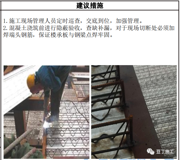

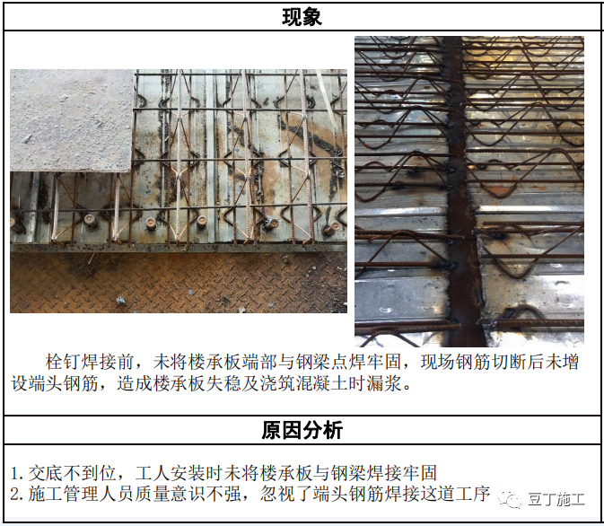

问题5:栓钉焊接前未与钢梁点焊牢固或者现场断开处未加焊端头钢筋

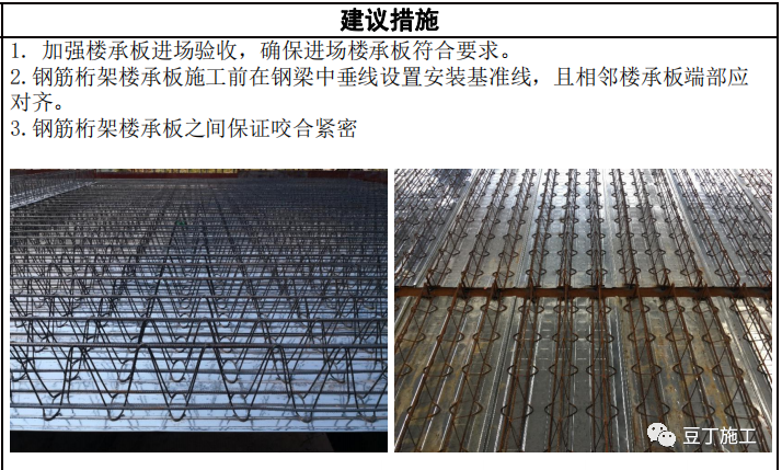

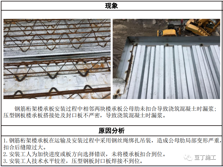

问题6:钢筋桁架楼承板接口处、压型钢板搭接处、压型钢板封口板处不严密

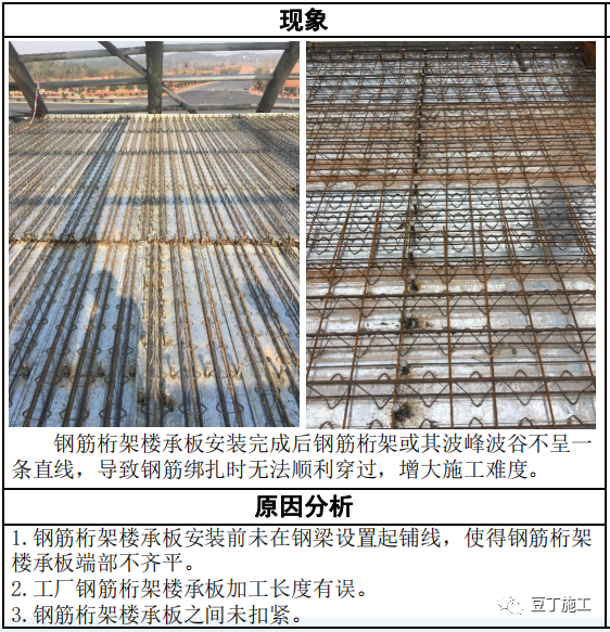

问题7:钢筋桁架楼承板钢筋桁架或其波峰波谷不呈直线

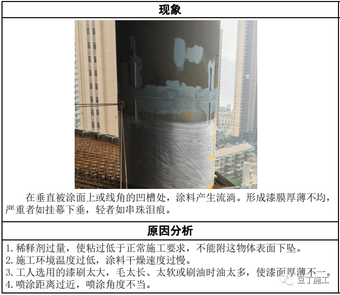

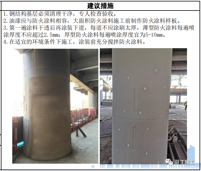

钢结构涂装工程常见质量问题

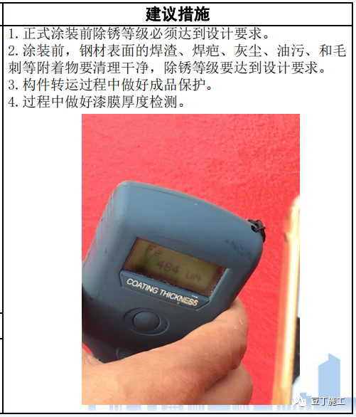

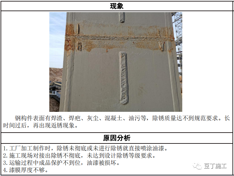

问题1:钢构件表面返锈

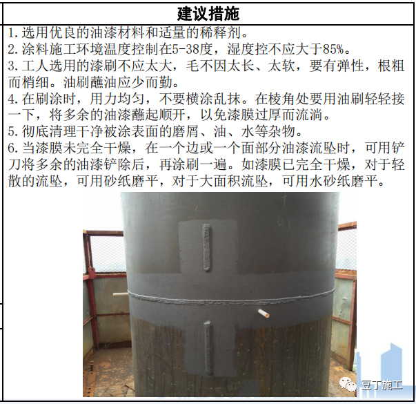

问题2:油漆涂装工人操作水平问题导致流坠、观感质量差等现象

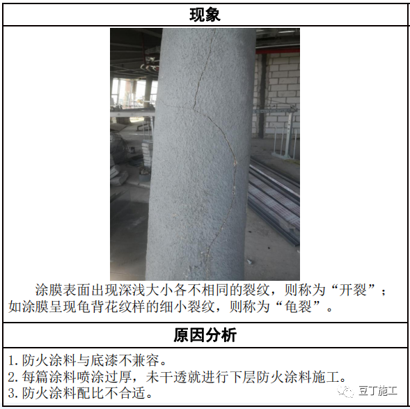

问题3:防火涂料配比不适,出现开裂、掉落等现象,观感质量差

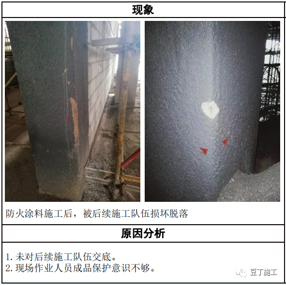

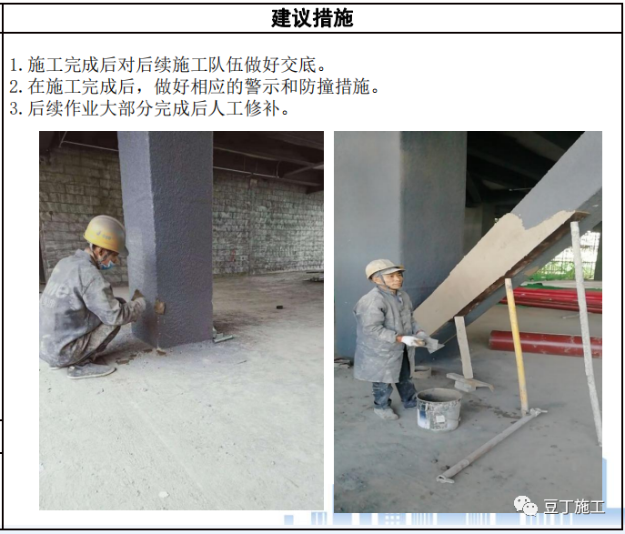

问题4:防火涂料施工完成后成品保护不当

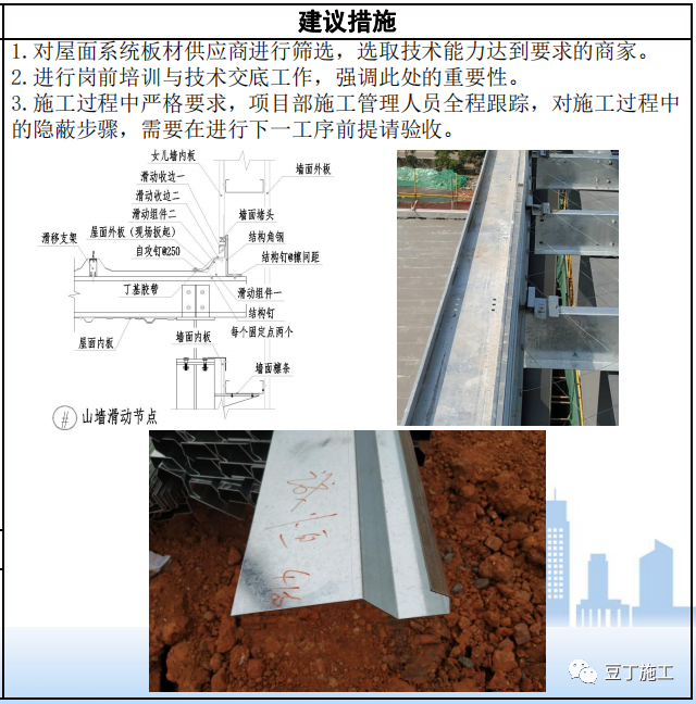

围护体系施工常见质量问题

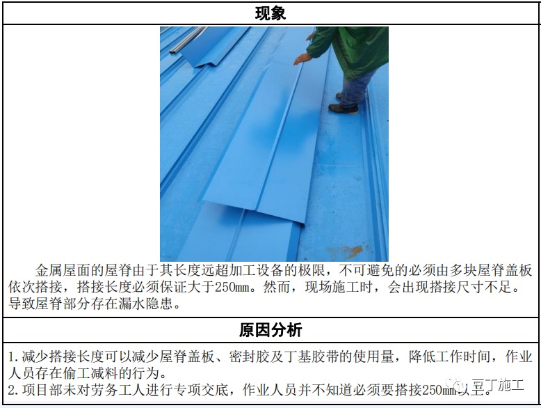

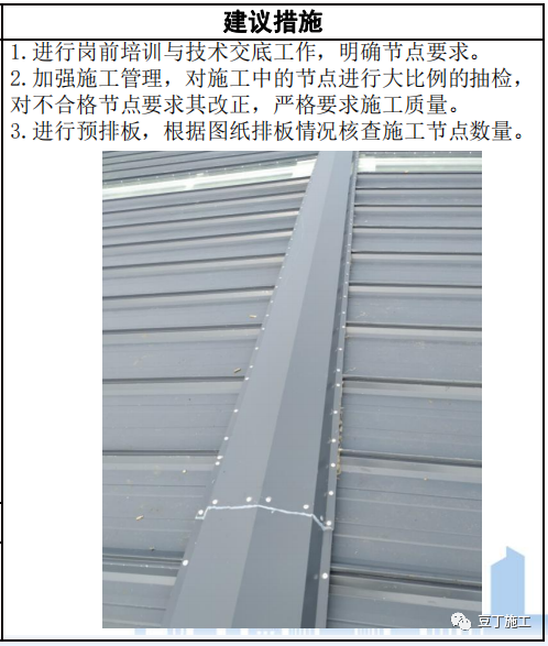

问题1:金属屋面屋脊盖板搭接长度不足

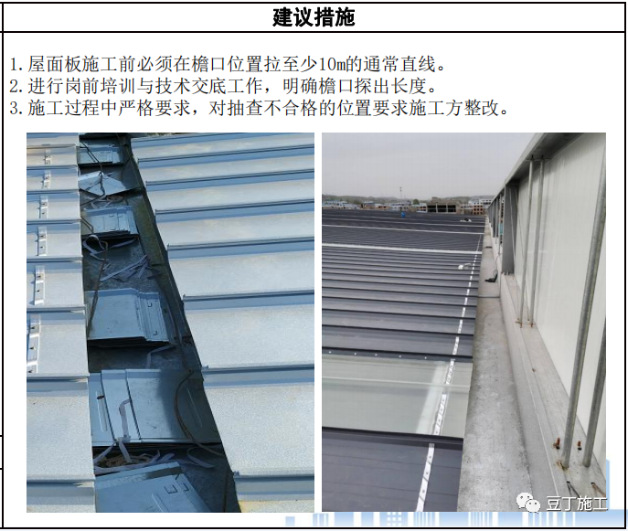

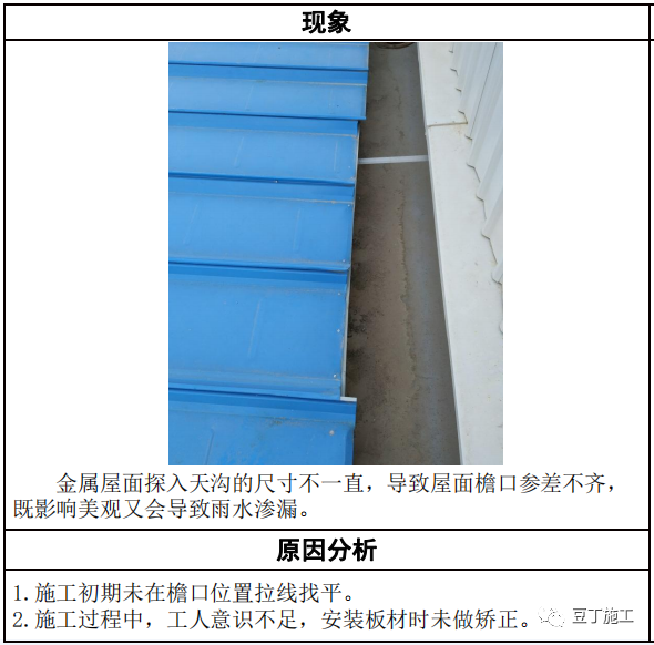

问题2:金属屋面檐口外探长度不一致

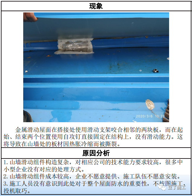

问题3:金属滑动屋面系统的山墙采用无滑动固定

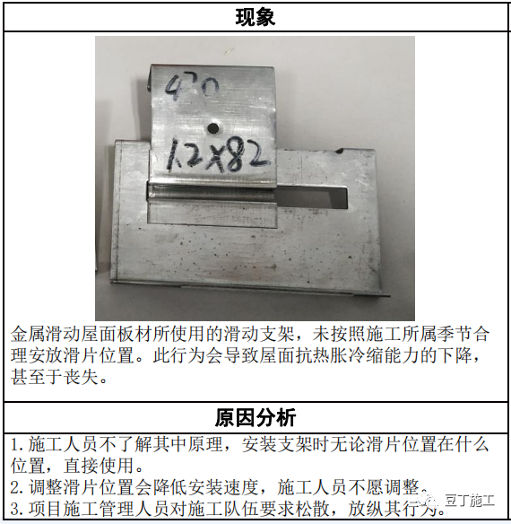

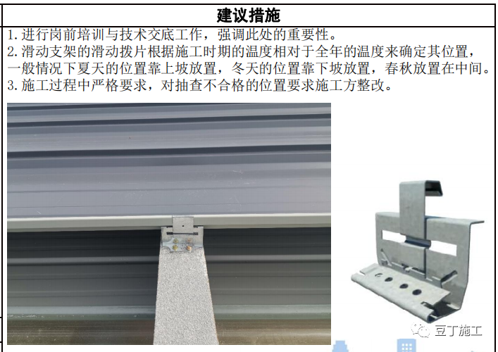

问题4:金属滑动屋面中滑动支架的滑片位置摆放错误

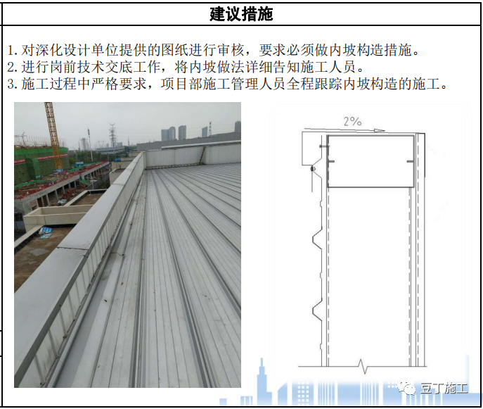

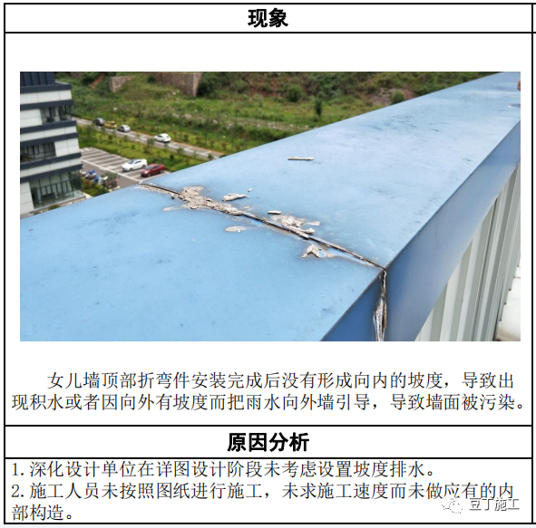

问题5:女儿墙顶收边件坡度不足

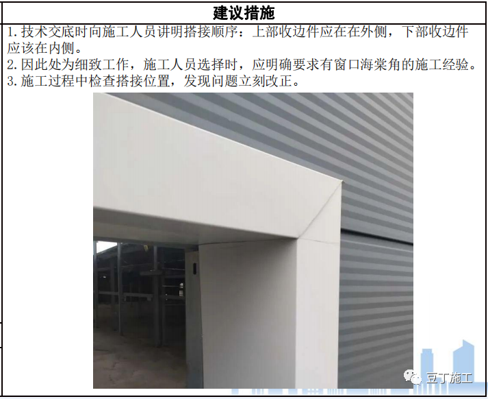

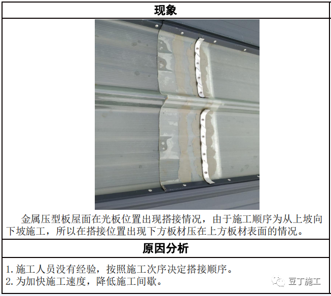

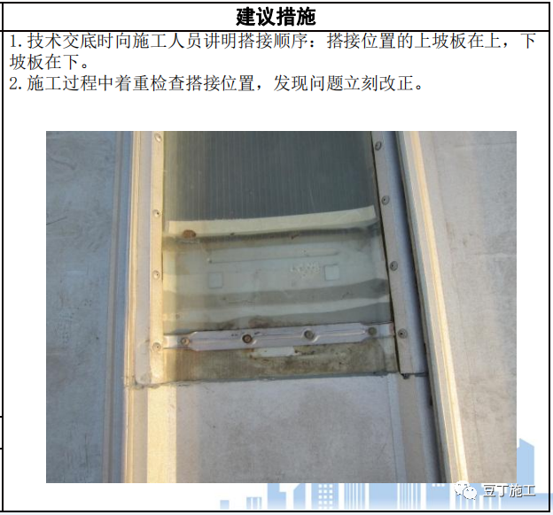

问题6:金属压型板屋面板材搭接顺序错误

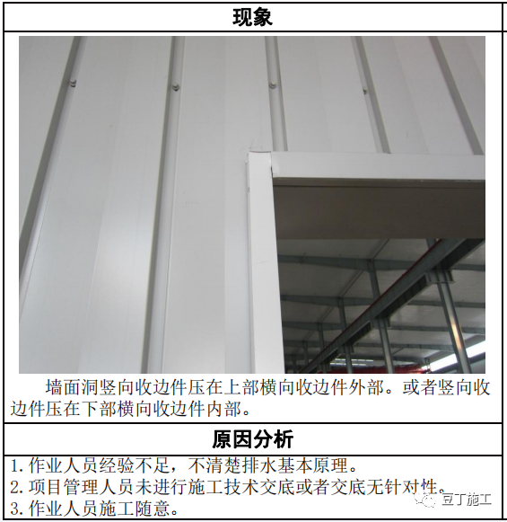

问题7:金属压型板墙面洞口收边件搭接顺序错误

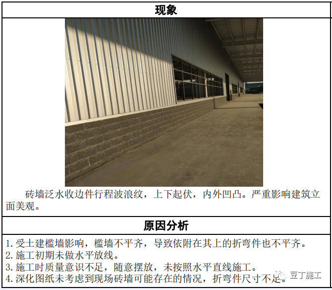

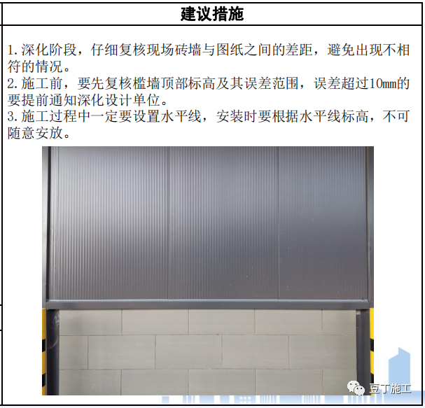

问题8:金属压型板墙面砖墙处泛水收边不平直

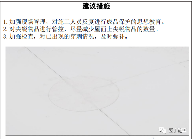

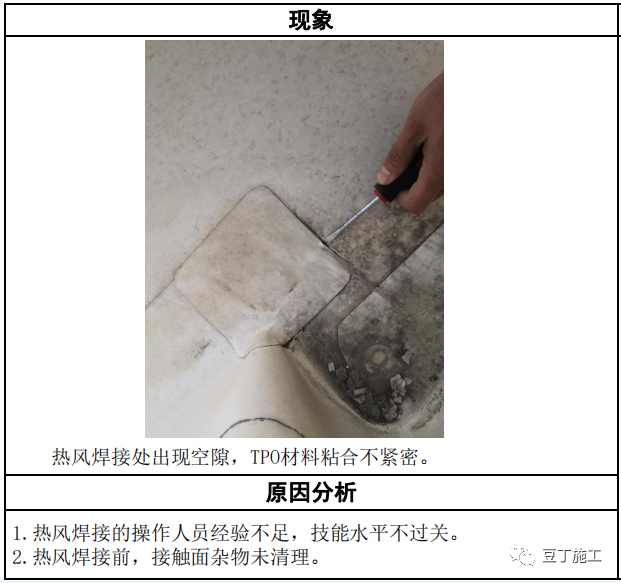

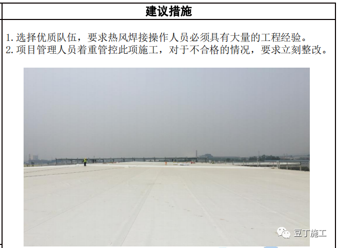

问题9:TPO防水屋面热风焊接质量问题

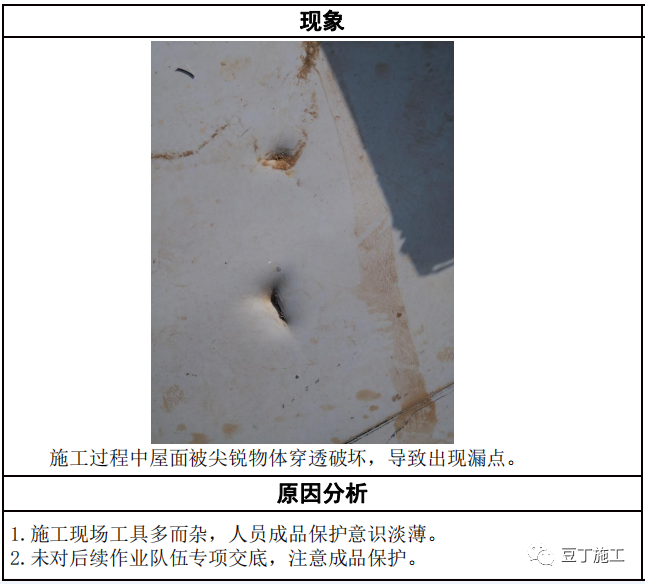

问题10:TPO防水屋面表面材料施工过程中穿刺
