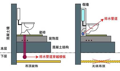

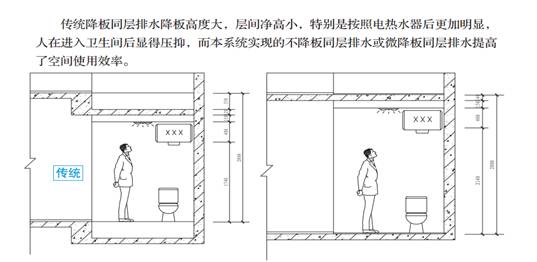

所谓同层排水是把排水横支管敷设在本层卫生间内,不穿越下层楼板,在本层汇入立管。降板同层排水和不降板同层排水区别在于管道在本层的走管方式。两种都是现在主推的排水方式。
同层排水与异层排水系统示意图

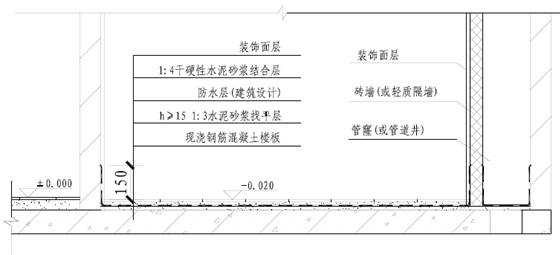

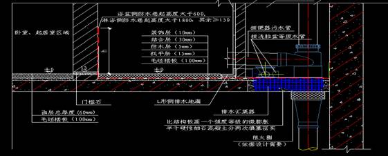

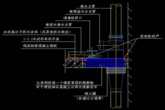

不降板同层排水是同层排水领域一种新的科学技术应用。实现建筑卫生间(也适用于厨房和阳台)既不结构降板也无需额外抬高完成地面的同层排水方式。通过排水汇集器(WAB)和特殊的可调式配件(WAB)实现不降板同层检修排水系统(WAB)。

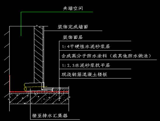

不降板同层排水建筑构造大样

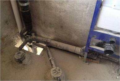

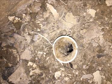

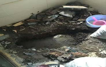

1、地面渗漏是降板同层排水使用过程中存在的主要问题。楼面防水一旦失效,就会造成沉箱积水,渗进沉箱里的水又缺少安全排放的措施。积水排不出去就留下了一个难以根治的隐患,久而久之你的厕所就会有股独特的味道缭绕不散。
沉箱积水现象
2、降板同层排水还存在着地漏检修困难和反臭等问题,这都与排水支管的存水弯设置在降板层内有关系。如果设置不合理,加上排水不通畅,存水弯很容易堵塞。并且,清通堵住的存水弯缺少有效科学的方法,更有甚者需要凿开卫生间地面挖开降板层来清通检修,这大大损害了住户的体验,也给住户造成不小的经济损失。普通的存水弯由于水封的高度和容量的不足,在不能经常能到生活用水补充的情况下就会造成水封的干涸。如此,污废排水管中难闻有害的气体就会通过地漏和排水器具返入室内。
存水弯处易堵塞不易清通

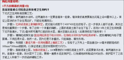

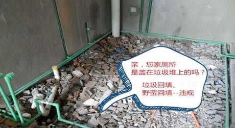

标准的同层排水降板回填工艺要求较高,但实际装修回填中许多案例都用了煤渣或者建筑垃圾,施工单位做不到标准流程:

1、彻底解决层高问题

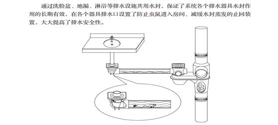

所有横支管在排水汇集器处共用一个水封,排水器具下方不设存水弯,所有器具连接均选用弯头,大大减少排水管道堵塞点。“共用水封”是整个系统中所有废水管唯一的存水弯,“共用水封”作为唯一可能的堵塞点,这套系统为此特地设计了检修口,假使出现堵塞的情况,也可以由住户自己轻松完成清通。

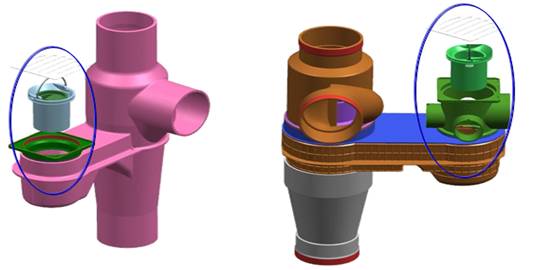

6、解决地漏设置困难的问题
地漏等地面排水配件高度可调节,适用于二次装修,无需更换

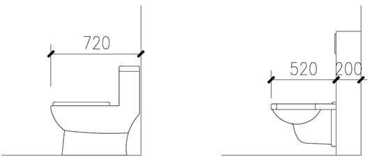

坐便器占用长度空间

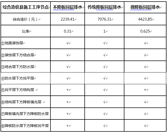

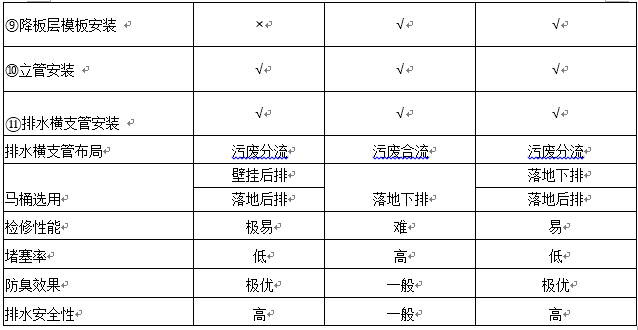

造价分析
1、造价对比
造价对比及施工工序节点表
2、造价差异的原因如下
传统降板综合造价偏高的主要原因:
(1)两道防水层;
(2)需要做地板支模和侧向支模;
(3)复杂繁琐的陶粒回填工程;
(4)需要做钢筋混凝土保护层;
(5)需做降板层积水排除装置;
(6)两次蓄水试验,增加人工成本和工期成本。
不降板综合造价低的原因:
(1)只做一道防水;
(2)无需支模;
(3)无降板层,不需回填材料;
(4)只需做简单的砂浆找平处理;
(5)无积水排除装置。
综上所述,不降板同层排水比降板同层排水价格 有明显降低。

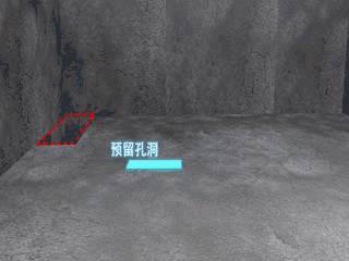

1、排水立管穿楼板预留孔洞
500×270(特殊单立管)

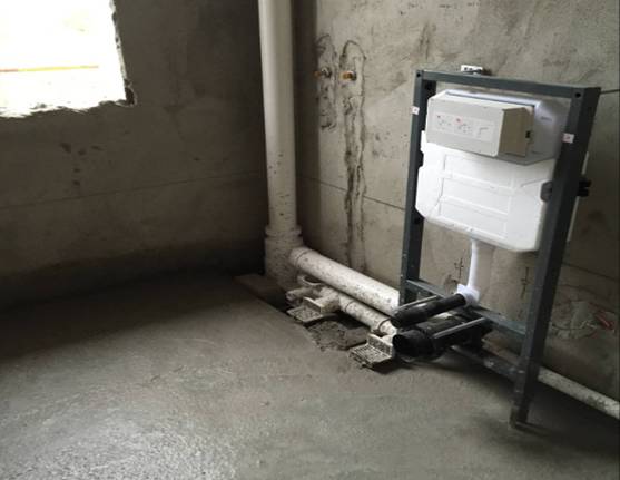

2、安装排水汇集器、排水立管
3、采用C20细石混凝土分两次回填(特别情况选用高一标号的混凝土回填)
4、找平+防水
5、安装排水支管、马桶支架等
6、其中侧排地漏使用柔性位置调节器连接排水汇集器,方便调整位置
7、铺设墙地砖、安装洁具等

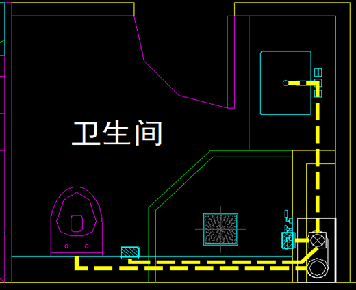

排水支管平面图-某公寓B型洗手间
排水支管管道效果图-公寓B型洗手间

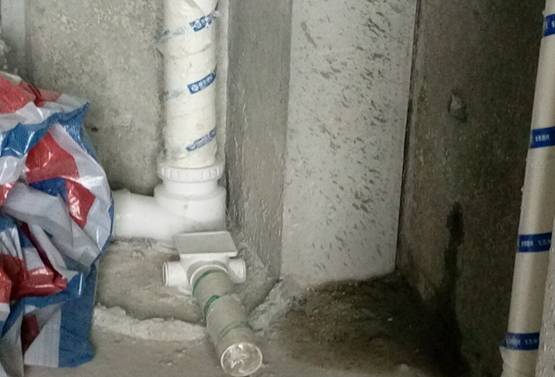

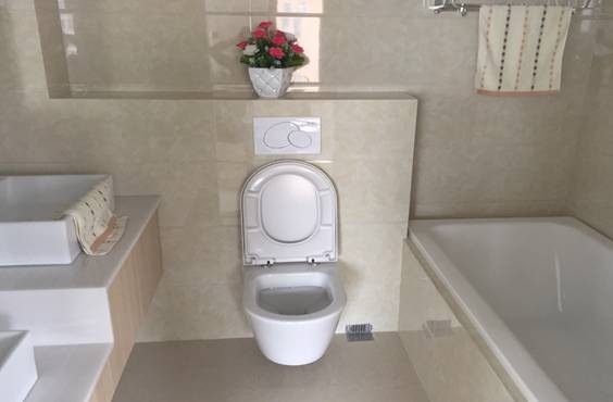

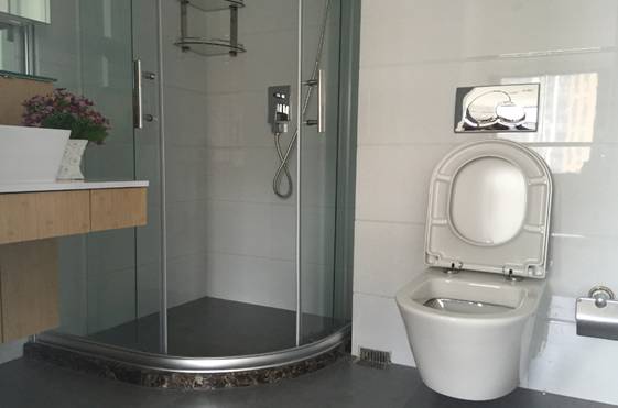

不降板同层排水施工现场
不降板同层排水实装照片
