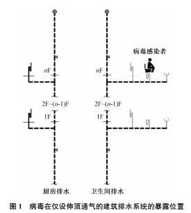

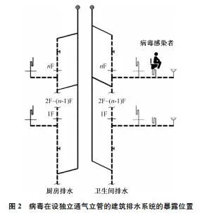

(1)厨房和卫生间仅设伸顶通气或分别设通气立管。此条件下,厨房废水排水系统与卫生间污水排水系统相互独立,互不连通,病毒暴露位置为卫生间,如图1和图2所示,图中浅灰色排水器具所在位置为暴露位置。

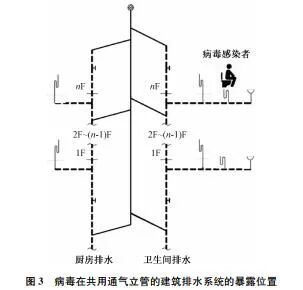

(2)厨房废水与卫生间排水系统共用一根通气立管。厨房废水与卫生间污水立管虽然相互独立,但能够通过通气立管相互连通,因此,病毒暴露位置包括各层卫生间及厨房,如图3所示。

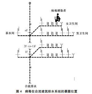

对于办公建筑,由于没有对合流制和分流制有具体的限制,病毒更易于暴露。常规办公建筑的排水点主要包括集中卫生间和其他排水房间。通常男女卫生间相邻,共用一根排水立管。对于污废合流排水系统(卫生间与其他排水房间共用一根排水立管排水),无论采用何种通气系统,连接在此排水系统中的卫生间和其他排水房间均可能成为病毒的暴露位置,如图4所示。
对于办公建筑的污废分流排水系统,存在3种典型情况:①卫生间和其他排水房间分别设置伸顶通气管。病毒暴露位置为卫生间,参考图2;②卫生间和其他排水房间分别设置专用通气立管。病毒暴露位置为卫生间,参考图2;③卫生间和其他排水房间共用一根通气立管,参考图3。

与其他系统相比,住宅建筑厨房排水与卫生间排水共用通气立管的情况下,病毒暴露的位置包含住宅的厨房及卫生间,人员暴露风险最高。仅设伸顶通气和分别设通气立管的排水系统,由于厨房与卫生间排水系统相互独立,因此暴露位置均为卫生间。综上,住宅人员感染病毒的风险排序为:共用通气立管>伸顶通气管=分设通气立管。

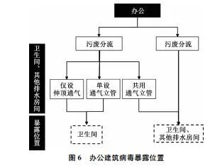

对于办公建筑,不同建筑排水和通气系统下,病毒的暴露位置如图6所示。其中,合流制排水系统及污废共用通气立管的排水系统,病毒暴露位置最多,系统中连接的所有卫生器具和附件均有可能由于水封失效使病毒进入房间。其他两种排水系统与住宅类似,暴露位置均为卫生间。与住宅不同的是,办公建筑男女卫生间常共用排水立管,暴露位置更多,暴露范围更为广泛。综上,典型排水系统中办公人员感染病毒的风险排序为:共用通气立管=合流制排水>伸顶通气管=分设通气立管。
