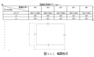

(34)设计的施工图纸图框尺寸不准确,按《道路工程制图标准》(GB 50162-92)
第2.1.1条 图幅及图框尺寸应符合表2.1.1的规定(图2.1.1)
第2.1.3条 图幅的短边不得加长。长边加长的长度,图幅A0、A2、A4应为150mm的整倍数;图幅A1、A3应为210mm的整倍数;
