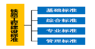

铁路行业工程建设标准体系由4大板块、共149项标准构成,其中基础标准3项、综合标准6项、专业标准133项、管理标准7项,见图1。
图1 铁路行业工程建设标准体系

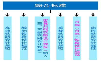

综合标准由不同类型铁路主体设计规范组成,涵盖高速、城际、客货共线、重载、市域(市郊)和磁浮铁路,见图3。
注:蓝色为现行标准,粉色为在编标准
图3 综合标准

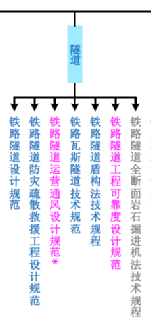

涵盖线路、路基、桥涵、隧道、轨道、通信信号、电力电牵等16个专业类别,共65项标准,占标准总数的43.6%,以隧道专业为例,见图6。
注:蓝色为现行标准,粉色为在编标准,灰色为还未立项标准
图6 设计类标准

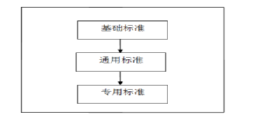

国铁集团工程建设标准体系由基础标准、通用标准、专用标准三层结构组成,内涵包括引用的国家、行业标准和编制的企业标准(Q/CR),共“231+N”项标准构成,其中基础标准“3+N”项(N为智能铁路数据标准模块,目前共15项)、通用标准128项、专用标准100项,231项标准中直接引用国家、行业标准共111项,其余为国铁集团新编标准,见图10。
图10 国铁集团工程建设标准体系

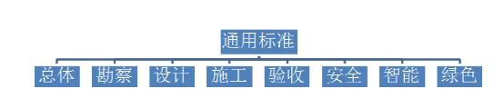

通用标准是针对铁路工程某类标准化对象制定、且覆盖面较大的共性标准,它可作为制定专用标准的依据。通用标准按照铁路工程建设的实际需求、发展方向、工作重点等用途和建设阶段,划分为总体、勘察、设计、施工、验收等模块,为体现新发展理念,打造智能铁路、绿色铁路、精品工程,突出安全重要性,在通用标准层次设立了安全、智能、绿色模块,共8个模块,见图12。
图12 通用标准

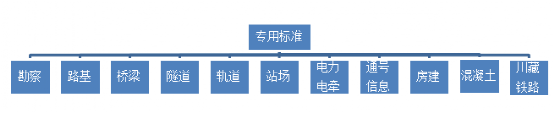

专用标准是针对某一个具体的标准化对象,或作为通用标准的补充而延伸制定的标准,其内容较为具体,覆盖面一般不大。如某种工程的勘察、设计、施工、验收的具体要求或方法,某个范围的安全、卫生、环保要求,某项试验或检测方法等。专用标准层次统筹考虑铁路行业整体技术发展和铁路建设从规模速度型向质量效益型转变总体要求,突出反映精品工程、建维一体化、建设经验、四新技术和标准化工艺等,按专业或对象划分为11个模块,见图13。
图13 专用标准
