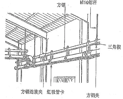

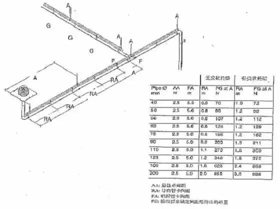

5、管道固定系统安装 固定管卡安装质量达到横平竖直,即管道从上至下竖直面上为一直线。管卡位置水平面上一直线。 5.1水平固定装置 此项目均采用管径小于250mm的管道。 1)根据以下规则注意固定点:每个Y型接口需要一个锚固管卡,在最大管径的管道上,当两个Y型接口间距超过5米,需要增加锚固管卡,保证相邻两个锚固管卡间距不大于5米。 虹吸系统固定装置:
  2 )如果方钢间断,需要安装两个锚固管卡。 3)每2.5米需要有一个连接房顶和墙面的连接件。 4)检查每一个吊件及支架中是否已插入楔形固定件。 导向管卡的设置参照下表

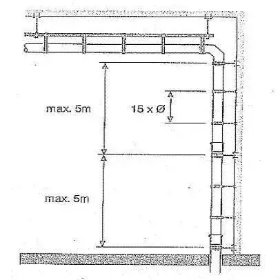

来源:水电工论坛,如有侵权,请联系删除 5)如果坚固方钢导轨与天花板的距离超过50CM,我们必须每隔10M和方向改变的地方做防止水平位移的措施 5.2垂直固定系统 每5米有一个锚固管卡,每15倍管径有一个导向管卡。到达混凝土路面之前必须有一个固定点。 如果管道处于阳光直射下,必须按照下列方法安装: 1)坚固点: 每个Y型三通都需要1个紧固点,对于大的管径,当2个Y型三通之间的距离超过3M时,我们必须增加紧固点至少使2个紧固点不通相距超过3M。末端的雨水斗和水平管(悬吊管)接入立管的地方必须有紧固点。 2)导向管卡: 管径超过125MM(含125MM)的,每隔0.8M需要一个紧固点,超过160MM的每隔1.2M需要一个紧固点。

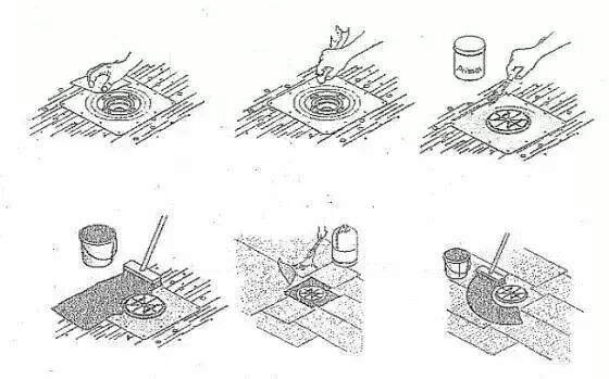

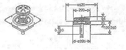

6、屋面雨水斗安装 目测检查连接方式是否正确,选择的雨水斗是否和设计一致。雨水斗必须水平安装,管道内不得有脏物。取下盖板检查雨水斗内部。如果雨水斗不是出厂时装配完整的,必需检查管道内部标线和雨水斗灰色连接处标线成一直线。屋面雨水斗安装质量达到密封、水平、牢固,雨水斗面与屋顶檐沟面同一标高。雨水斗位置等距一直线。漏水斗上与檐沟面下与管道连接做到牢固密封不漏水。 本项目有钢制天沟和混凝土天沟两种: 6.1混凝土天沟安装雨水斗 其安装尺寸如下:
沥青屋面雨水斗的防水处理需与专业防水厂家紧密配合,其安装示意图如下:

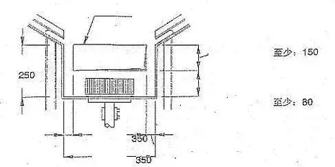

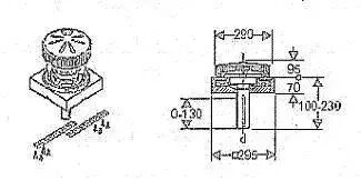

  6.2钢 制天交通安装雨水斗 其安装尺寸如下:
安装时在钢制天沟上按照雨水安装片尺寸开口,再采用氩弧焊将雨水斗安装片焊接在天沟上。以保证安装质量及外观最好。
