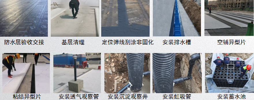

车库顶板虹吸排水系统,又称为地下车库顶板下渗水压力流排水收集系统。通常在种植屋面或地下建筑种植顶板上设置,用来排除多余的下渗水。该系统由高分子复合异形片、虹吸排水槽、虹吸观察管以及配套的雨水沉淀过滤设施和蓄水池组成,土壤渗入水不断通过高分子防护排(蓄)水异型片流至虹吸排水槽,虹吸排水槽上安装透气管,虹吸排水槽内的水在空隙、重力和透气作用下很快汇集到出水口,出水口通过管道变径的方式使虹吸直管形成满流从而形成虹吸,虹吸排水槽内的水不断被吸入观察井,经观察井排入雨水收集系统内,待晴天需要对绿化植物进行浇灌时,再用雨水进行循环利用。这样就从以往的被动排水转变成了现在的主动排水,从而真正实现了零坡度、有组织排水。
1.2 施工工艺流程
防水层验收交接→基层清理→定位弹线→刮涂粘结排水槽用非固化橡胶沥青防水涂料→安装排水槽→空铺复合高分子排水异型片→非固化粘结复合高分子排水异型片→安装透气观察管→安装沉淀观察井→安装虹吸管→安装PP蓄水模块蓄水池及电控系统→检查验收。

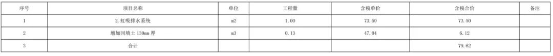

3.2成本对比
表2 普通做法一综合单价
表3 普通做法一改用虹吸排水系统综合单价
表4 普通做法二改用虹吸排水系统综合单价
普通做法一与改用虹吸排水系统做法的差异之处在于用虹吸排水系统替代了土工布过滤层、双层塑料排水板、30厚(最薄处)C20细石混凝土找坡层,其它工序相同。同时找坡取消,顶板厚度相应减少约30mm,在车库种植土的顶面标高要保持不变的情况下,虹吸排水系统增加回填土厚度30mm。通过对比两种做法的综合单价可知采用虹吸排水系统的做法,成本减少17.93元/m2。
普通做法二增加100mm厚黄沙,虹吸排水做法的工序不变,替代了100mm厚黄沙、土工布过滤层、双层塑料排水板、30厚(最薄处)C20细石混凝土找坡层,且测算时回填土相应改为增加130mm,成本减少13.22元/m2。
