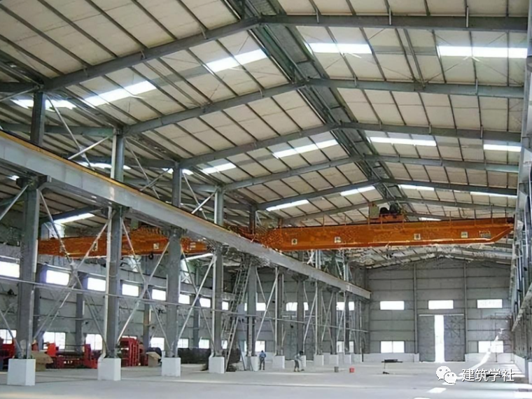

1、房屋建筑工程。如钢框架结构、钢拱架结构、巨型桁架结构等。

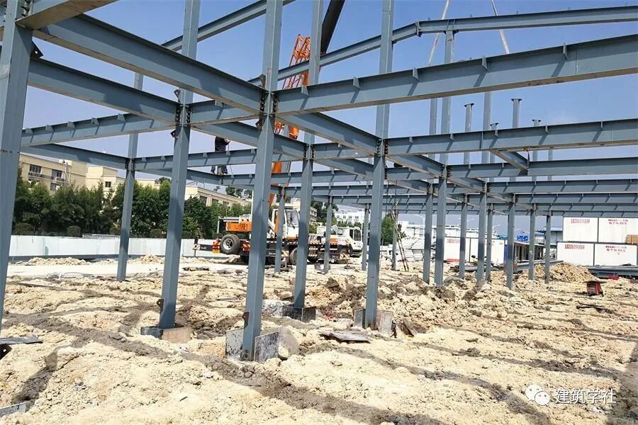

3、基础预埋。仔细核对螺栓的大小、长度、位置等,并固定好预埋螺栓。
4、材料加工及制作。包括下料图单、放样、下料、焊接、除锈、油漆、验收等步骤。

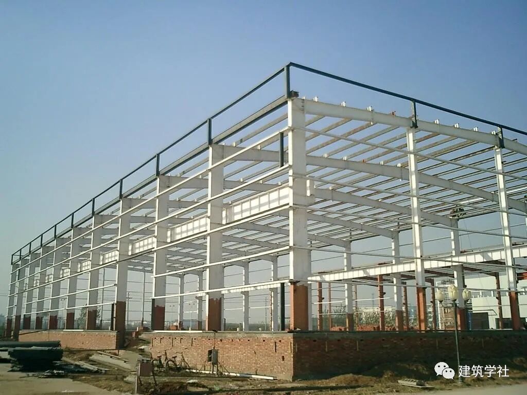

5、钢结构安装。钢结构安装要符合基础的轴线及基础地面标高,采用分件吊装的方法,先吊装钢柱,待校正固定后再吊装钢梁。
