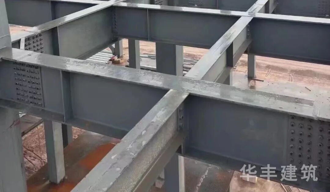

紧固件连接质量控制
(1)注意高强螺栓摩擦面的加工质量及安装前的保护,防止污染、锈蚀。并在安装前进行高强螺栓摩擦面的抗滑移系数试验、检查高强螺栓出厂证明、批号,对不同批号的高强螺栓定期抽做轴力试验。
(2)高强螺栓安装要求自由穿入,不得敲打和扩孔。因此在钢结构制作时应准备一定的胎架模具以控制其变形,并在构件运输时采取切实可行的固定措施以保证其尺寸稳定性。
(3)钢结构安装过程中板叠接触面应平整,接触面必须大于75%,边缘缝隙不得大于0.8mm。对高强螺栓安装工艺、包括操作顺序、安装方法、紧固顺序、初拧、终拧进行严格控制检查,拧螺栓的扭力扳手应进行标定等。终拧完毕应逐个检查,对欠拧、超拧的应进行补拧或更换。
