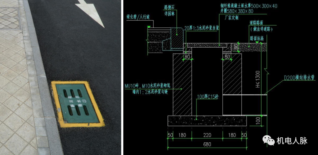

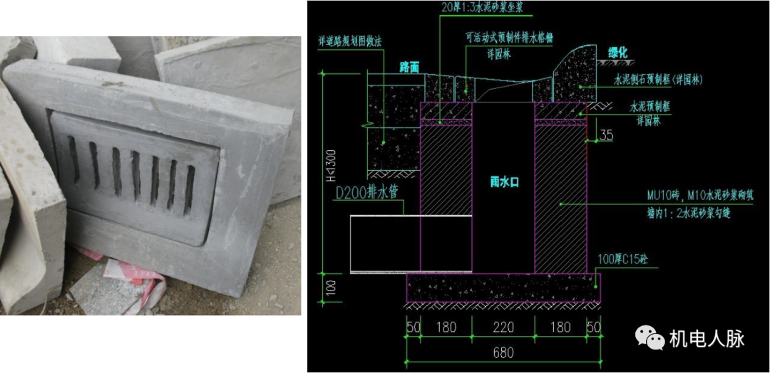

②雨水口(按照集团标准列出特种雨水口)
  • 带压边石(L600W250H40荔枝面黄锈石)
  • 无压边石
  • 路侧石(水泥预制L600W600H110-220)

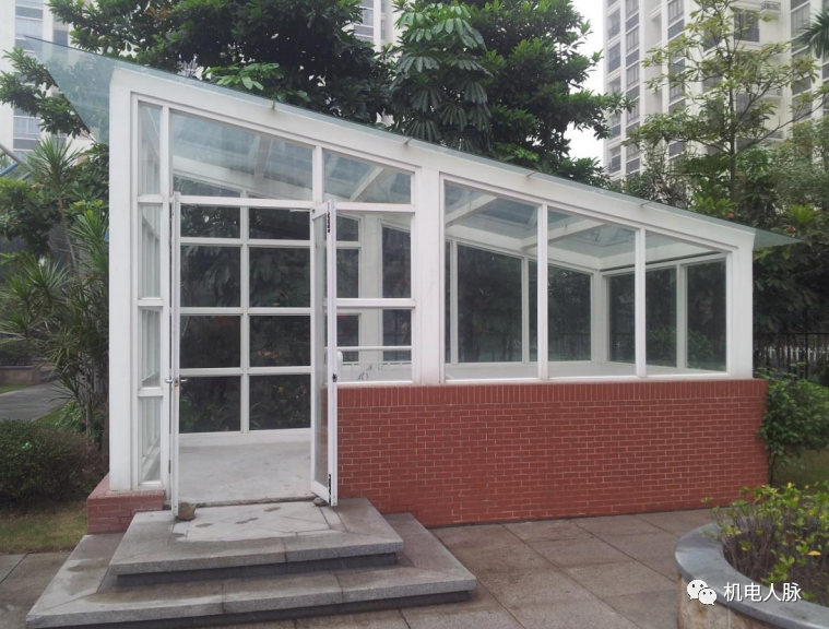

#3通用做法之泵房
1.给水、消防泵房
常规做法
  • 生活给水与消防泵房合建
  • 设置成地下式
  • 采用混凝土水池
  • 设置出入楼梯
  • 深度不大于4米
图纸组成
  • 泵房设备平面布置图
  • 土建条件图
  • 剖面图
  • 系统图
  • 区位图
  • 设备、材料一览表
  • 说明
给水/消防泵房出入口
