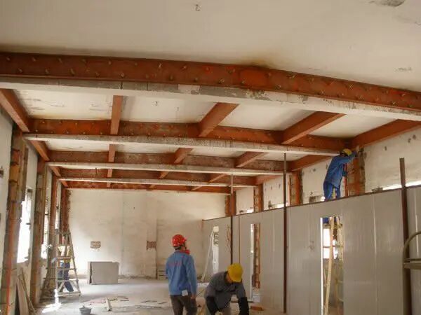

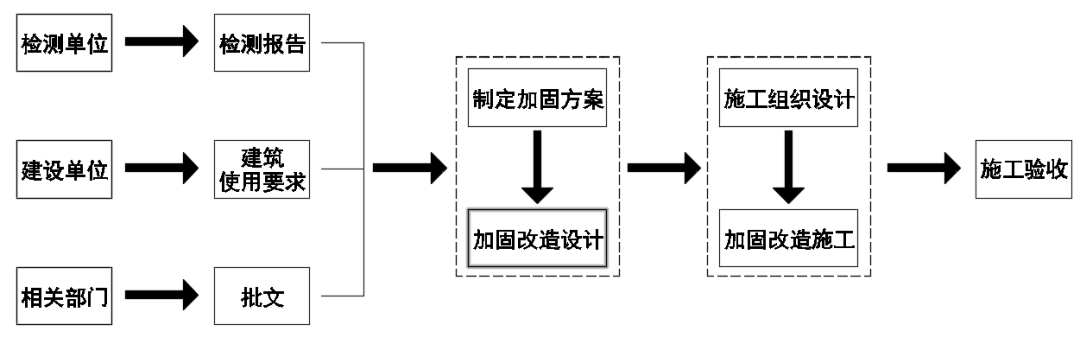

钢结构加固流程
基本流程如图所示:
加固设计前,应根据建筑物种类,分别按现行国家标准《民用建筑可靠性鉴定标准》GB 50292和《工业建筑可靠性鉴定标准》GB 50144和进行检测或鉴定。当涉及抗震加固时,必须进行抗震能力鉴定,根据结果出具项目检测鉴定报告。
结构加固后的建筑物使用年限,应由产权人和设计单位共同商定。当加固材料中使用结构胶粘剂或其他聚合物成分时,其结使用年限为30年,如果让结构加固后的使用年限超过50年,其胶和聚合物的应通过耐长期应力作用能力检验。
钢结构加固有减轻荷载、改变计算图形、加大原结构构件截面和连接强度、阻止裂纹扩展等方法。当有成熟经验时,也可采用其他的加固方法。经鉴定需要加固的钢结构,根据损害范围一般分为局部加固和全面加固。
结构加固设计,应与实际施工方法相结合,保证新增构件与原结构连接可靠,新增截面与原截面的结合面牢固,形成共同体,并不对未加固的部分,以及相关结构、构件和地基基础造成不利影响。

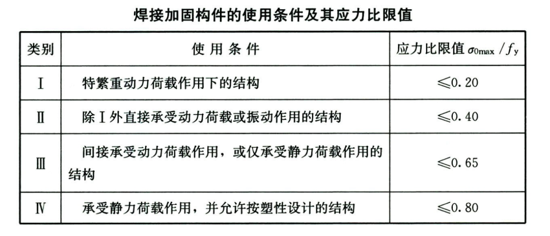

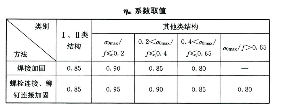

增大截面法加固可采用焊接连接、螺栓连接、铆钉连接和粘贴钢板等方式。负荷状态下,钢构件的焊接加固,应根据原构件的使用条件,校核其最大名义应力σ0max不得超过应力比限值规定,否则应采用其他增大截面的方法进行加固。

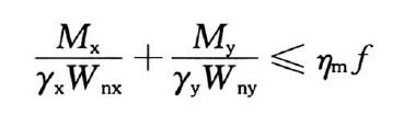

加固后构件需满足现行设计标准的安全性、适用性及耐久性。以受弯构件为例,平面内受弯的加固构件,抗弯强度应满足以下公式:
其中f为钢材的抗弯强度设计值(MPa),取截面中最低强度级别钢材的抗弯强度设计值;
ηm为弯构件加固强度修正系数,对双侧加固按下表取值,对单侧加固按下表0.9倍取值。
主平面内受弯的加固构件,其整体稳定性的验算应符合现行国家标准《钢结构设计标准》GB 50017的规定,稳定系数应按加固后截面计算,但验算时,应将钢材抗弯强度设计值f 改取为钢材换算强度设计值f’,并应乘以强度折减系数ηm。

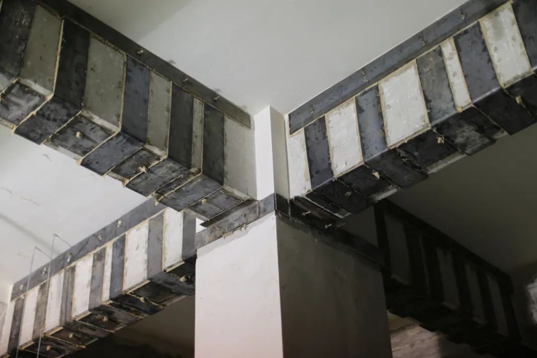

粘贴钢板加固法
粘贴钢板加固法可用于钢结构受弯、受拉、受剪实腹式构件的加固以及受压构件的加固。用本方法加固的钢结构,其长期使用的环境温度不应高于60℃;处于高温、高湿、介质侵蚀、放射等特殊环境的钢结构采用本方法加固时,除应按国家现行有关标准的规定采取相应的防护措施外,尚应采用耐环境因素作用的胶粘剂,并应按专门的工艺要求进行粘贴。

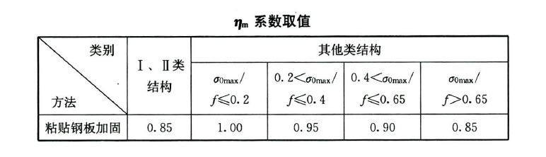

受弯构件采用粘钢加固后,其受弯承载力以及受剪承载力的提高幅度,均不应超过30%。

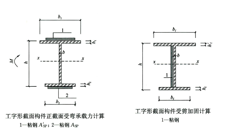

受弯承载力的加固计算,应考虑不能卸载的荷载引起的原构件应力σ0的影响,并引人针对不同使用条件类别构件的强度修正系数ηm,其计算公式如下:
受弯构件的腹板上粘钢进行受剪加固时,对于承受静力荷载的构件应符合下列规定:
其中fv为计算部位原钢材的抗剪强度设计值,ηv受弯构件腹板粘钢加固强度修正系数,对于I、II类结构取为0.80,对其他类结构取为0.85。

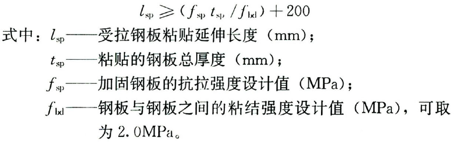

对受弯构件正弯矩区的正截面加固,其受拉面沿轴向粘贴的钢板的截断位置,应从其强度充分利用的截面算起,且粘贴延伸长度的取值应符合下式规定:

钢结构加固所选材料基本都为钢材,在进行加固处理时会给结构带来过多的结构自重,且钢板不易裁剪成加固所需的形状,安装运输等较为困难,在加固完工之后,需对钢材进行防锈处理,以免钢材生锈对结构胶产生不必要的影响,且维护工作量大,费用较高。
