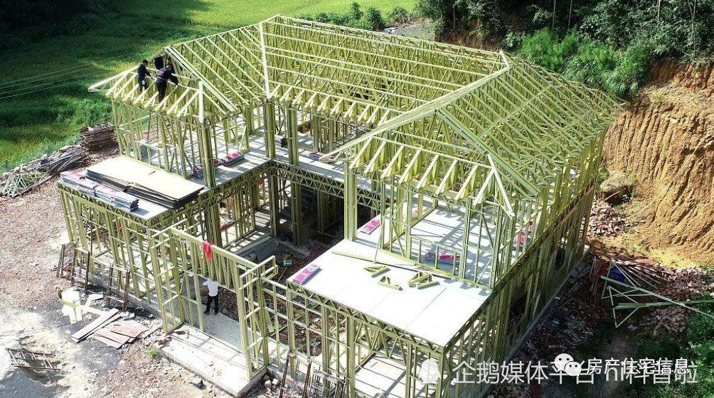

然后从钢结构的整体优缺点来看,首先就是钢结构只适合农村自建房或者和临时住所建筑的搭建,用于修建低层房屋还可以,要修建城市高楼就不合适了。
因为钢材的力学性能虽然不错,但是不稳定,耐久性和耐火性不足是致命弱点。防腐防火全靠外涂层,新建的自然没有问题,但十年二十年后,涂层退化和脱落以后就有危险了,所以寿命远不如钢筋混凝土建筑。
其次,钢结构的优点是结构简单,吊装的工期短。但在实际过程操作中,钢结构多了一个构件制作的过程,要按图纸加工成梁柱,再运到现场施工。而混凝土拿原材料到现场就能施工。
钢结构住宅造价比混凝土高10%左右,这个是业内数据可以告诉你,因为在中国,钢比水泥贵。钢结构构件在工厂制作的时候,混凝土结构已经开始施工了,如此一来施工周期优势被削弱了不少。
然后是钢结构虽然安装简单一点,看似节省了成本,但其实钢材比水泥贵,钢结构住宅的造价比混凝土高10%左右,所以总体的造价也没有优势。尤其是后期的维护成本可能比现在的高层住宅还高,业主估计很难接受。
而且,由于钢结构用螺钉链接,所以容易产生异响,加上钢材隔音和隔热效果差,住进去的体验也不会太好。
最后,袁代表认为传统的住宅体系存在内承重墙多、户型改变困难的问题,说钢结构住宅易于改造。但其实无论是钢结构还是混凝土建筑,主体结构都是不能动的,所谓的改造其实是指非承重墙,这和主体结构形式没有什么关系。
可以说钢结构住唯一明显的优点就只有一个,那就是抗震性,因为钢结构材质轻,地震时造成的压力比较小,所以抗震性好。
