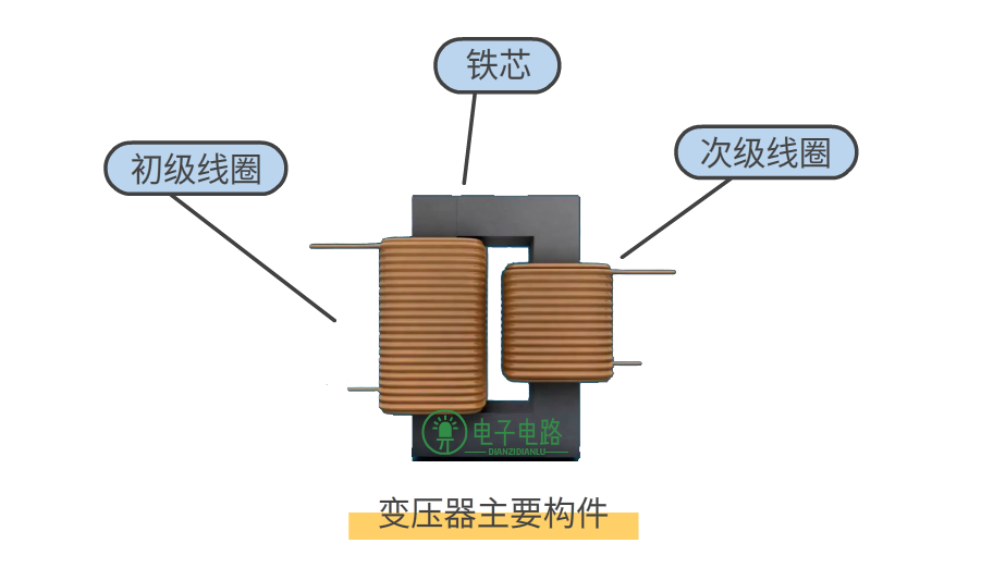

变压器是利用电磁感应原理来进行变换交流电压的一种器件,其主要构件包括初级线圈、次级线圈、铁芯。

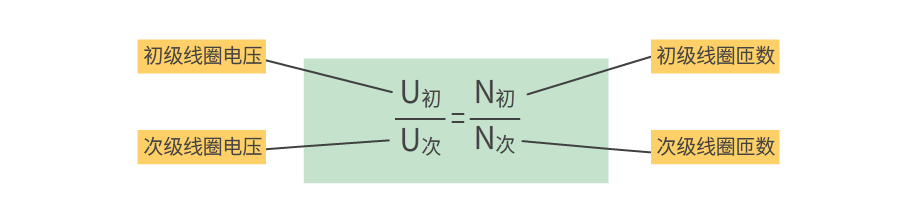

简单的说,初、次级线圈的电压比等于初、次级线圈的匝数比,因此,想要输出不同的电压,改变线圈的匝数比就可以实现了。

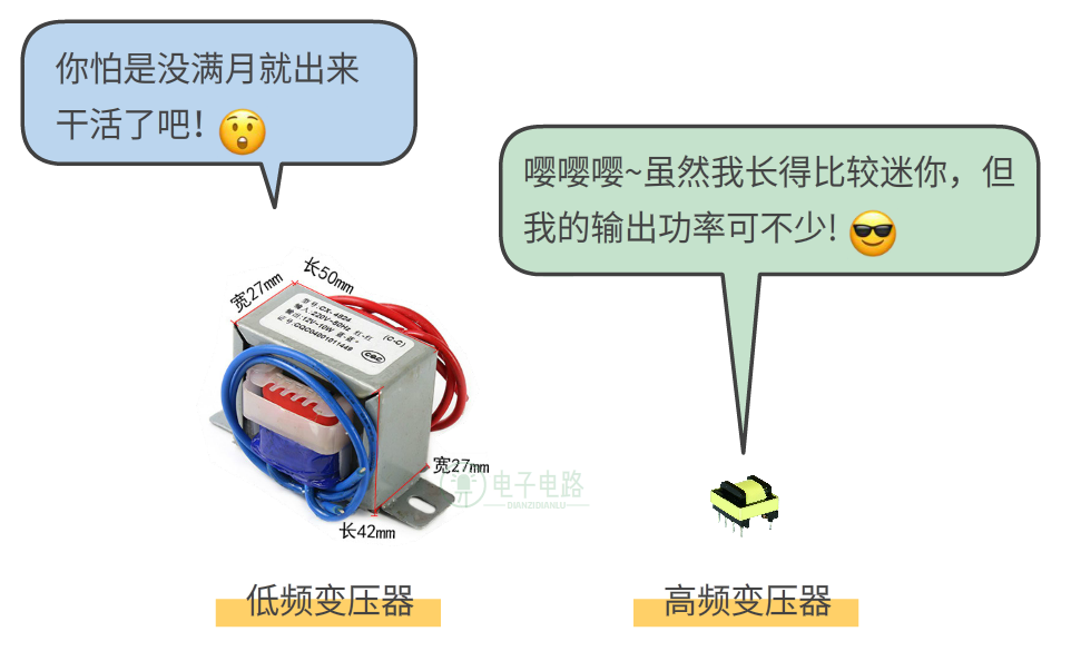

输出功率相同的低频变压器与高频变压器,高频变压器的体积要比低频变压器要小很多。

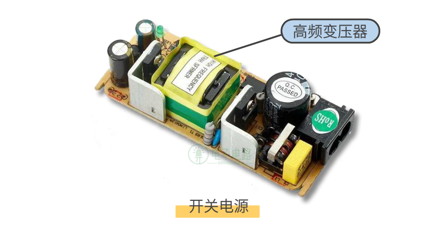

变压器在电源电路中算是个头比较大的元件,在保证输出功率的同时想要把体积做得小,就要使用高频变压器,所以在开关电源里都会用到高频变压器。

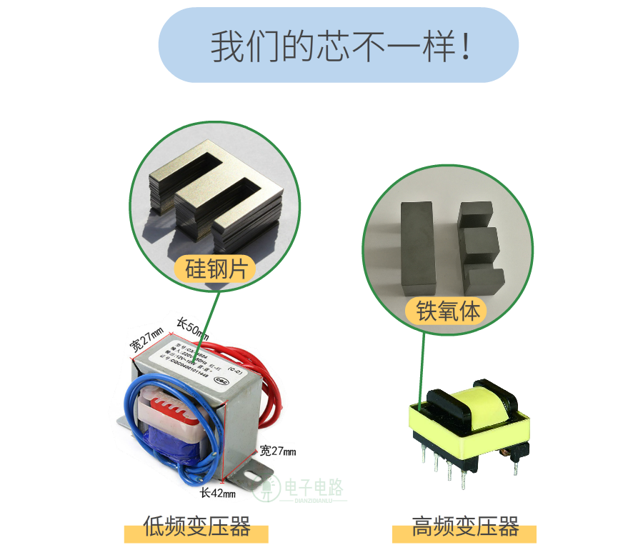

高频变压器和低频变压器的工作原理是相同的,都是利用电磁感应的原理工作的,但在制作材料方面,它们的“芯”所使用的材料是不同的。
低频变压器的铁芯一般是使用很多片硅钢片堆叠而成的,而高频变压器的铁芯是用高频磁性材料(如:铁氧体)组成的。(所以高频变压器的铁芯一般叫做磁芯)

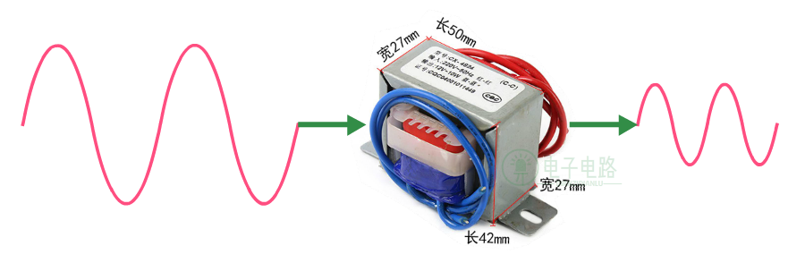

在直流稳压电源电路里,低频变压器传输的是正弦波信号。

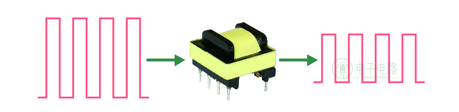

而在开关电源电路里,高频变压器传输的是高频脉冲方波信号。

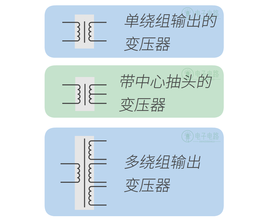

低频变压器一般在电路符号上,初级线圈只有一个绕组,你常看见的符号大概是这样的:

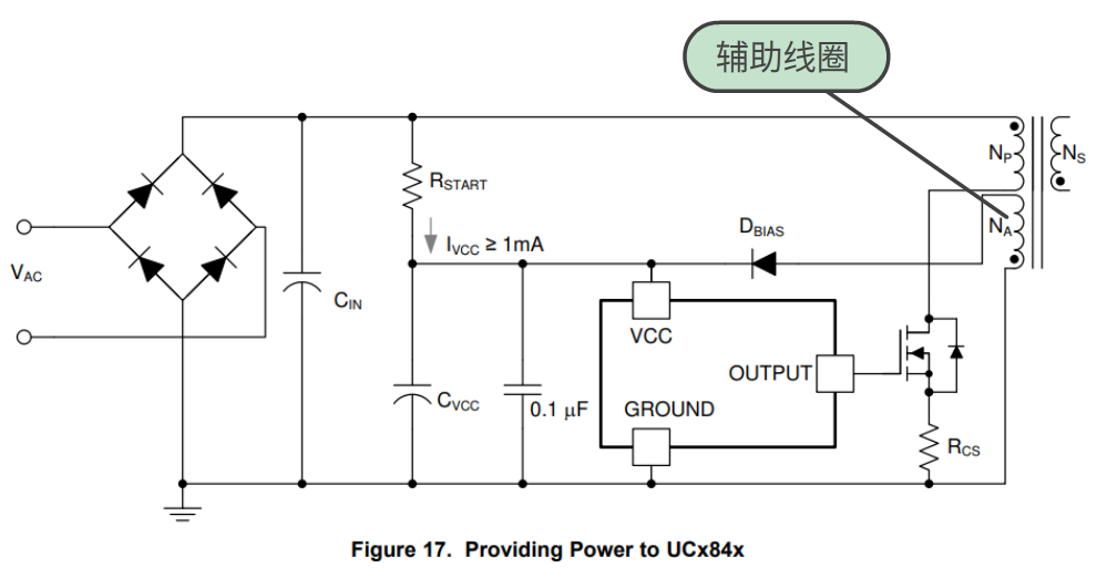

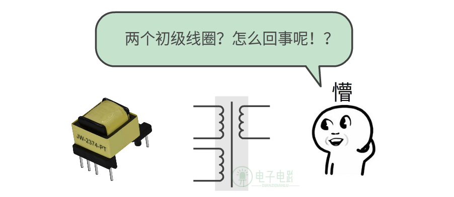

而高频变压器,在电路符号上,你可能会发现,有的高频变压器初级这边居然会有两个线圈?
其实并不是有两个初级线圈,初级线圈只有一个,另一个是辅助线圈,“辅助线圈”实际上是属于次级线圈,之所以叫辅助线圈,是因为其在电路中起辅助作用。
辅助线圈是为连接初级线圈的电路服务的,辅助线圈在初级,能为变压器提供保护用的电压源和反馈信号,通过辅助线圈的反馈作用,能使内部电源稳定。
还有,在次级线圈输出过载时,电流过大会导致次级线圈承载能力不足,从而导致次级线圈输出电压下降,辅助线圈输出电压也下降,当下降到一定程度,会使振荡电路无法起振,从而保护开关管。
