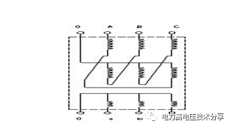

一起10kV变压器高压绕组断线故障的分析处理
1、概述
2007年11月15日某变电站316间隔1#接地站用变发生故障,316断路器跳闸,故障切除。事故现场调查时发现,该站用变A相靠近三角形的线圈处,有2处击穿痕迹,且A、B两相三角形线圈处联接螺栓都有电弧灼伤痕迹。
2、变压器参数
型号DKSC-400/10.5额定电压10500/400V额定容量400/80KVA冷却方式AN联接组别ZNyn11使用条件户内生产序号2000W100生产厂家沈潍变压器制造公司生产日期2000-3投运日期2001-13
3.1原理接线
该变压器联接组别为ZNyn11,为星三角形混合接线,其原理接线如下图
