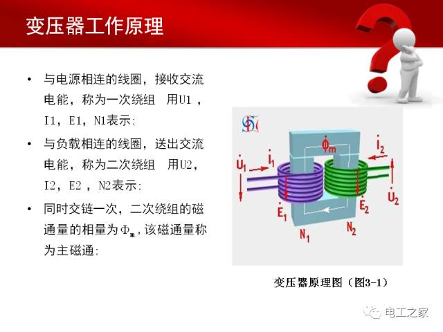

?变压器可将一种电压的交流电能变换为同频率的另一种电压的交流电能?变压器的主要部件是一个铁心和套在铁心上的两个绕组。

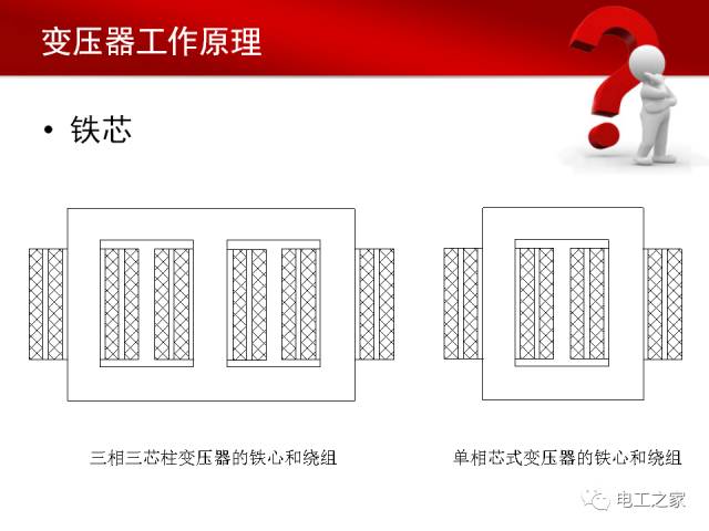

图片铁芯是变压器的磁路部分,由铁芯柱(柱上套装绕组)、铁轭(连接铁芯以形成闭合磁路)组成,为了减小涡流和磁滞损耗,提高磁路的导磁性,铁芯采0.35mm~0.5mm厚的硅钢片涂绝缘漆后交错叠成。
小型变压器铁芯截面为矩形或方形,大型变压器铁芯截面为阶梯形,这是为了充分利用空间。

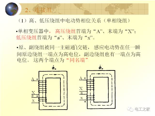

 高压绕组首端由A、B、C表示, 末端由X、Y、Z表示;
低压绕组首端由a、b、c表示,末端由x、y、z表示。
