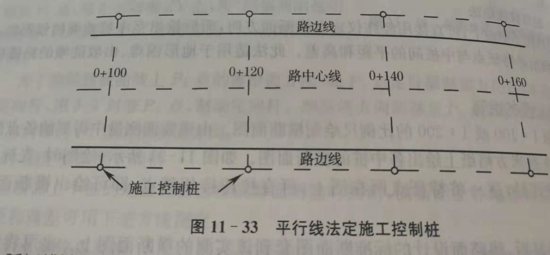

由于道路中线桩在施工中要被挖掉或堆埋,为了在施工中控制中线位置,需要在不易受施工破坏、便于引测、易于保存桩位的地方测设施工控制桩。测设方法有平行线法和延长线法。
1) 平行线法
平行线法是在设计的路基宽度以外,测设两排平行于中线的施工控制桩,如图所示。控制桩的间距一般取10~20m。

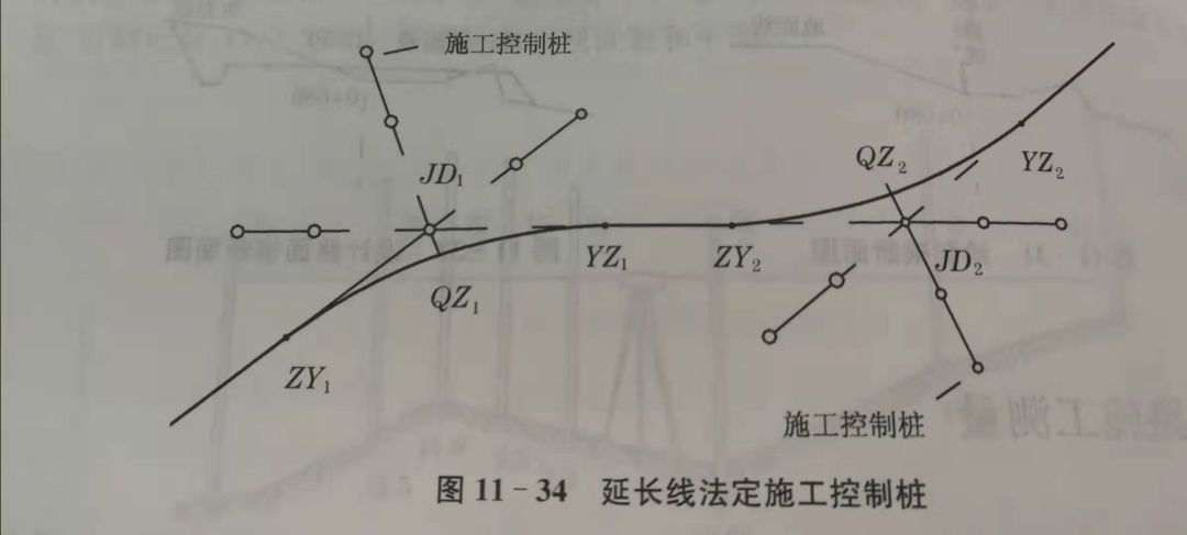

2)延长线法
延长线法是在路线转折处的中线延长线上以及曲线中点至交点的延长线上测设施工控制桩,如图所示。控制桩至交点的距离应量出并做记录。

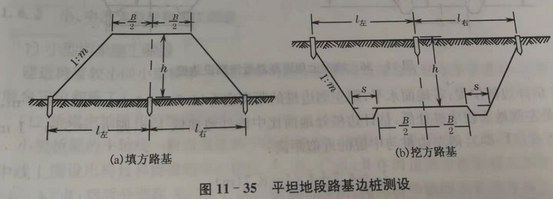

路基边桩的测设
路基施工前,要把路基设计的边坡与原地面相交的点测设出来。该点对于设计路堤为坡脚点,对于设计路堑为坡顶点。路基边桩的位置按填土高度或挖土深度、边坡设计坡度及横断面的地形情况而定。下面介绍一些常用的路基边桩测设数据获取及测设方法。

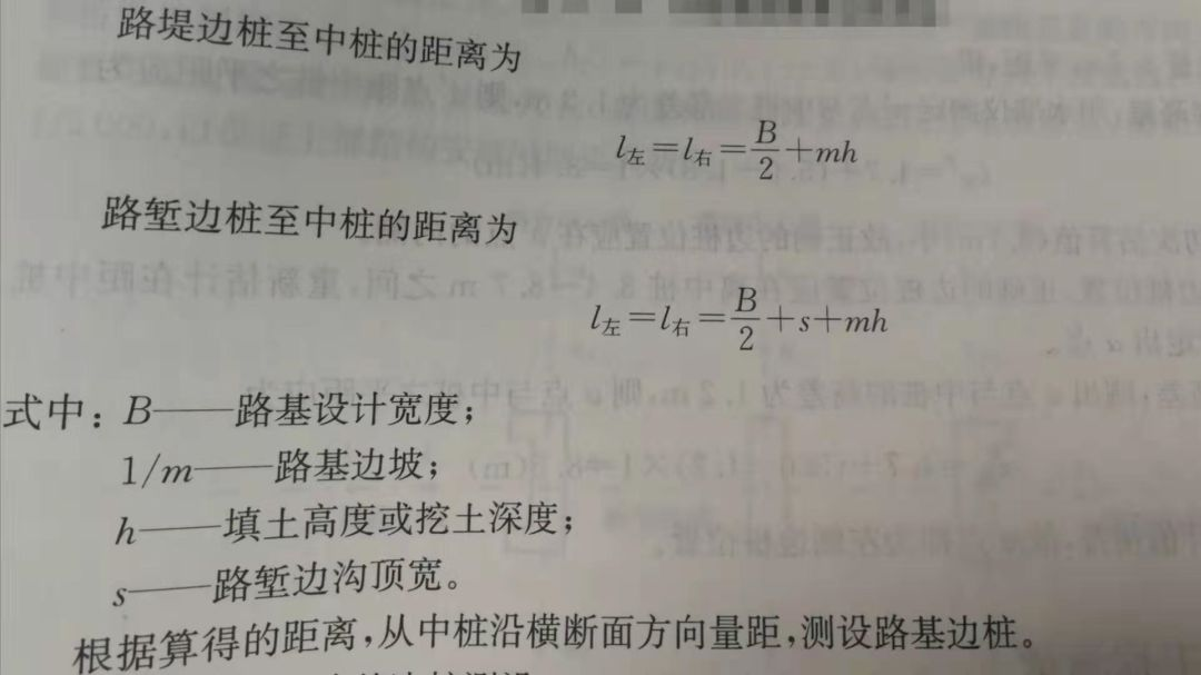

2) 解析法
解析法是通过计算求得路基中桩至边桩的距离。在平地和山区,计算和测设的方法不同,现分述如下:
(1)平坦地段路基边桩测试填方格基称为路堤,挖方路基称为路堑

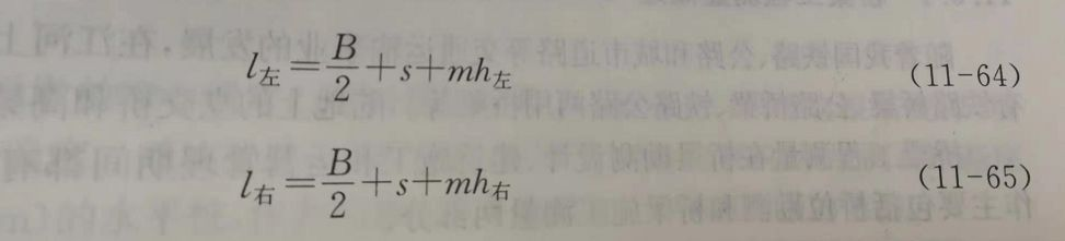

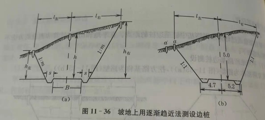

(2) 坡地路段路基边桩测设如图所示,在坡地上测设路基边桩,从图上可以看出,左、右边桩离中桩的距离为
式中:B、s、m均由设计决定,故L左、L右随L左、L右而变。由于h左、h右是边桩处地面与设计路基面的高差,但边桩位置是待定的,故h左、h右均不能事先知道。在实际测设工作中,可采用逐渐趋近法。如图所示中,设路基左侧加沟顶宽度为4.7m,右侧为5.2m,中心桩挖深为5.0m,边坡坡度为1:1。现以左侧为例,说明山坡上边桩测设的逐渐趋近法。
①估计边桩位置:若地面水平,则左侧边桩的距离应为(4.7m+5.0m)×1=9.7m,实际情况是左侧地面较中桩处低,估计边桩处地面比中柱处地面低1m,则h左=5m-1m=4m,代入式(11-64),得左边桩与中桩的近似距离:
L左=4.7+4×1=8.7(m)
在实地量8.7m平距,得a'点。
②实测高差:用水准仪测定a'点与中桩之高差为1.3m,则a'点距中柱之平距应为
L左"=4.7+(5.0-1.3)×1=8.4(m)
此值比初次估算值(8.7m)小,故正确的边桩位置应在a'点的内侧。
③重估边桩位置:正确的边桩位置应在离中桩8.4~8.7m之间,重新估计在距中桩8.6m处地面定出a点
④重测高差:测出a点与中桩的高差为1.2m,则a点与中桩之平距应为
L左=4.7+(5.0-1.2)×1=8.5(m)
此值与估计值相符,故a点即为左侧边桩位置。
