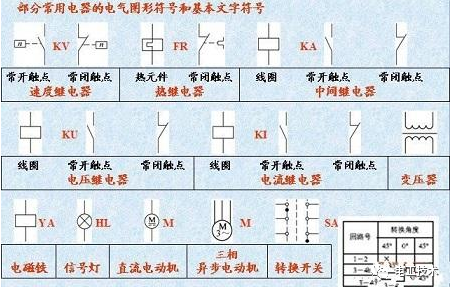

电气图形符号的形式分2大类:
一、图形符号
1、基本符号
2、一般符号
3、明细符号
4、派生符号
二、文字符号
1、基本文字符号
(1)单字母符号
(2)双字母符号
2、辅助文字符号

导线:
L:火线(红色导线)
N:零线(蓝色导线)
PE:地线(黄绿双色导线)
很多220V的电气或用电器都会标注L和N,这两个点就是电源的接点,另外开关和插座上也会有标注。
交流(AC)
直流(DC)
时间继电器
中间继电器:
常开:NO
常闭:NC
很多电气元件上都有这两个标注,NO对应常开触点,NC对应常闭触点。比如:中间继电器、交流接触器、时间继电器、接近开关、光电开关以及变频器和PLC等,电气自动化控制电路其实就是若干个NO和NC组成的混合电路。
交流接触器:
隔离开关:QS
断路器:QF
两种常见的通断开关,起到分配电能,控制线路通断的作用。隔离开关只有隔离作用,而断路器对线路和用电器有保护作用。
熔断器:FU
热过载继电器:FR
两种常见的过载保护电气元件,熔断器就是我们常说的保险丝,而热过载继电器是防止电机过载的常用电气。
电动机:M
发电机:G
这是两大类,一个属于供电设备,一个属于常见负载。
按钮开关:SB
转换开关:SA
两类常见的控制开关,包含多种样式。
正转:FWD
反转:REV
这两个符号常用来表示电动机转动的方向,一个对应正转,一个对应反转。
隔离开关:QS
断路器:QF
熔断器:FU
热过载继电器:FR
按钮开关:SB
转换开关:SA
两类常见的控制开关,包含多种样式。
变频器上的FWD和REV:
正极:VCC
负极:GND
总结:认识了常见的电气符号,对我们看电路图和实物接线都有很大的帮助。
