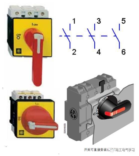

负荷开关
只是将负荷断开,没有任何保护功能,可以带载切断电源,适用于电源开关或作维修开关,在关闭的位置可以被锁定,以防止别人误操作

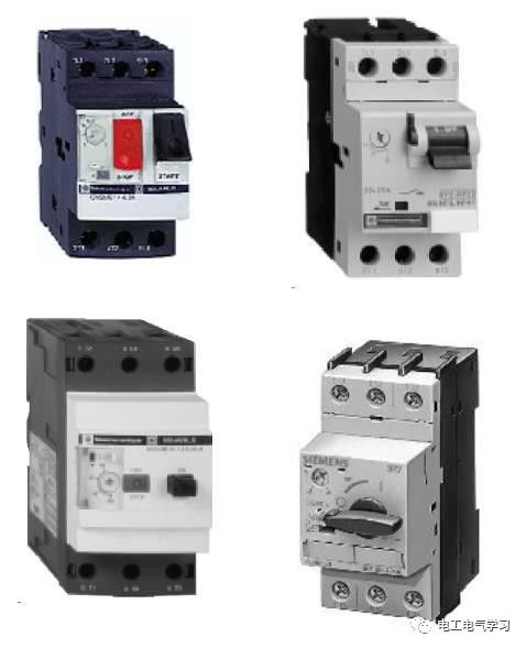

马达断路器
主要用于电机的保护,其原理是根据电流流过产生的热效应,上面有微调旋钮,可以调整过载电流,当电流达到设定的电流一段时间以后,断路器将脱扣切断电路,当电流达到标称电流的12倍时(可以认为是短路),断路器直接脱扣,没有延时
