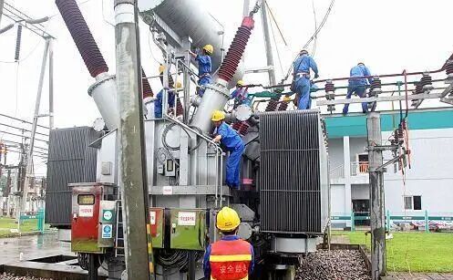

通常状况下,不合理的调试与安装都可能造成照明灯出现异常,常见的有短路、断路,严重的话甚至有发生漏电状况的可能,因此,电工要做到可以准确分析发生电力系统故障的根本原因原因,然后采取有效措施加以解决。另外,变压器故障也是非常常见的,如果长时间的使用变压器会出现绝缘、过热等现象,因此,电工在平时的时候应做到注意观察,经常检测变电器,安装绝缘陶瓷管和油保护这两种方法都能够有效的避免故障的发生。

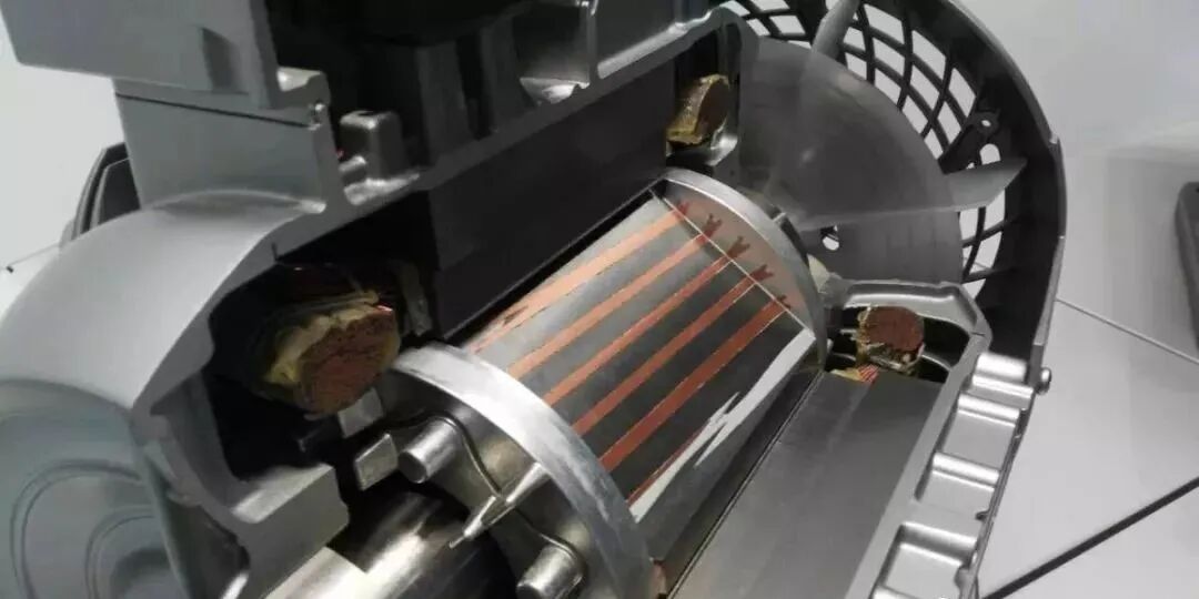

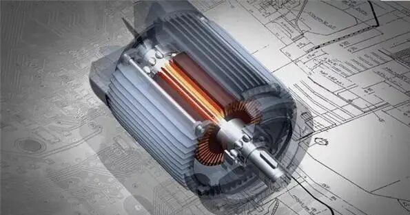

还有一种就是电动机故障,它主要包含轴裂纹、轴铁芯磨损、转子弯曲等,在轴纹磨损较为严重的地方应当及时进行更换;一旦发现轴铁芯出现磨损,应当准确焊接,如果磨损的太严重的话可以用机床来加工;如果转子发生了弯曲应当把转子取出来,然后依据电力系统的不同对结构进行不同的维修,保证电动机能够正常运行。

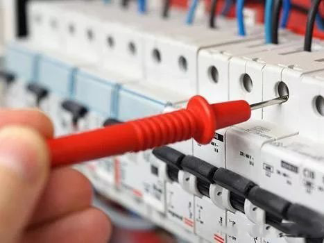

电阻测试法
电阻测试法是一种常用的测量方法。通常是指利用万用表的电阻档,测量电机、线路、触头等是否符合使用标称值以及是否通断的一种方法,或用兆欧表测量相与相、相与地之间的绝缘电阻等。测量时,注意选择所使用的量程与校对表的准确性,一般使用电阻法测量时通用做法是先选用低档,同时要注意被测线路是否有回路,并严禁带电测量。
电压测试法
电压测试法是指利用万用表相应的电压档,测量电路中电压值的一种方法。通常测量时,有时测量电源、负载的电压,有时也测量开路电压,以判断线路是否正常。
测量时应注意表的档位,选择合适的量程,一般测量未知交流或开路电压时通常选用电压的最高档,以确保不至于在高电压低量程下进行操作,以免把表损坏;同时测量直流时,要注意正负极性。
电流测试法
电流测试法是通常测量线路中的电流是否符合正常值,以判断故障原因的一种方法。对弱电回路,常采用将电流表或万用表电流档串接在电路中进行测量;对强电回路,常采用钳形电流表检测。
