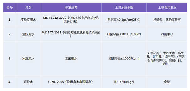

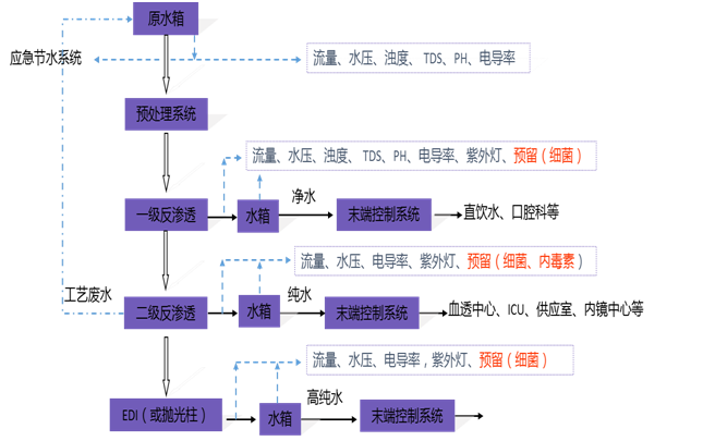

设 计 依 据 及 出 水 水 质 标 准:

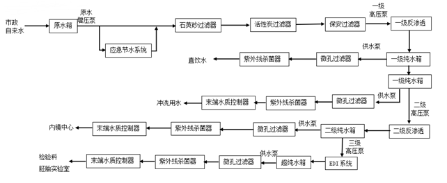

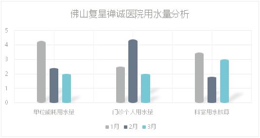

根据医疗纯水单科室水量核算,检验科、生殖中心的检验用水共14个点位,每小时用水量500L;内镜中心清洗用水点5个,每小时用水量1000L;妇科治疗、手术室、新生儿科、综合产科、产房、标准护理单位、高端产科、妇科共有31个点位,每小时用水量4000L。

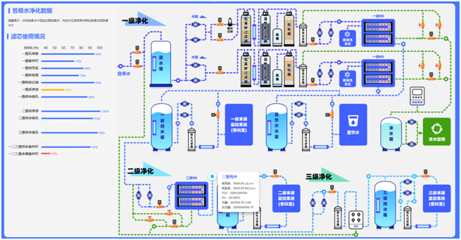

纯 水 工 艺 流 程 图:

双通双控
系统采用双核制水,PLC与物联网双向控制。
管网系统
系统连接医疗纯水反渗透部分采用卫生级的SUS316不锈钢材料,其中直饮水管路采用SUS304不锈钢材料,所有材料验证对水没有任何污染。
供水系统
双回路一用一备设计,带有485通讯流量传感器、485通讯压力传感器、过流式紫外灯等。

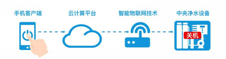

应急一键关机
当发生自然灾害(地震、洪水等)或系统设备出现重大安全隐患情况之下,高级管理人员可通过物联网远程管控,实现一键关机,防止二次灾害的发生。

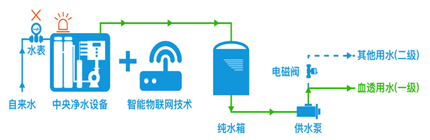

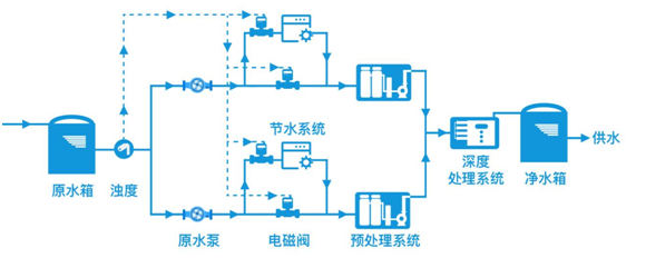

应急节水系统
通过对原水浊度的有效监控,当浊度仪表检测到原水浊度>5NTU,说明管道受到外源污染(爆管、停水倒吸等),浊度仪表将该信息反馈给智能控制系统,主机发出停止输水指令,主管路关闭,启动旁路应急节水系统,对该部分水质进行特殊净化,然后进入后端处理系统,至浊度下降至稳点合理值后,智能控制系统将发出指令关闭旁路,开启正常运行系统。整个控制职能控制,无需人员介入。
06
应急优先供水系统
医疗纯水根据使用等级和用途的不同可分为三级,一级用水包括:血透用水、ICU等;二级用水包括:口腔科、内镜中心、检验室、中心供应室等;三级用水包括:直饮水、清洗用水、冲洗用水等。如在原水停水状态下,供水水量不足,优先保障一级用水终端供水,如血透供水、ICU;储水量充裕情况下再供给二级及三级部门用水。
07

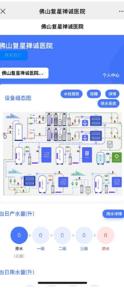

智能控制
08

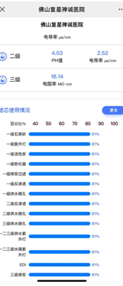

末端净化及监控系统

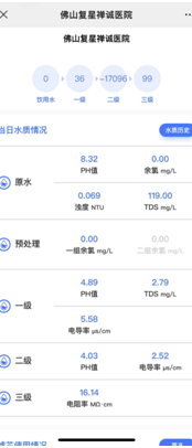

可实现末端水质深度净化及在线监控流量、压力、电阻率,流量压力满足要求,电阻率需达到≥10MΩ·CM,解决由于水箱储存、长距离管网输送等原因带来的水质衰减问题。末端净化监控及多重杀菌系统包括过流式臭氧消毒(无需用电,杀菌效果≥95%)及紫外灯消毒。
09

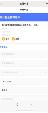

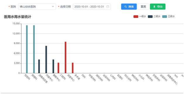

运维管理——数据显示
10

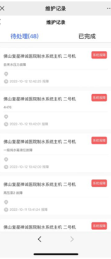

运维管理——系统维护
11

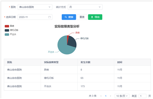

运维管理——数据报表
