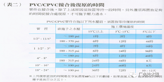

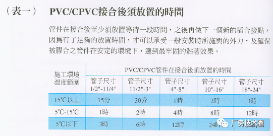

3 PVC管道胶合后的固化时间
4 PVC管道胶合后可通水时间

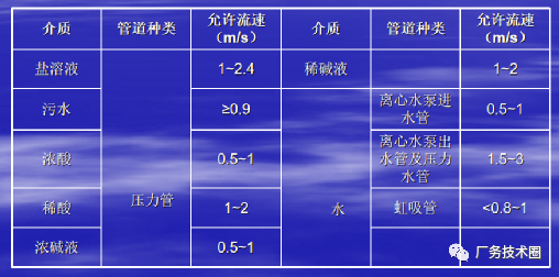

(1)常用管道流速

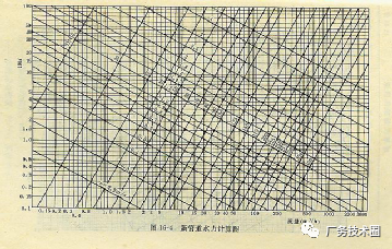

当管道的直径、流速、水温一定时,λ×ν2/dj×2g为常数,称为水力坡降,常以i表示.则刚才的计算式子可变为:
                        hG=il(单位,m)
用上式的关系绘制成曲线可快速的查找设计管道的有关数据。

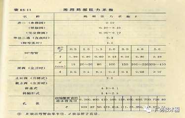

②局部阻力计算(hjb)
当水流流过变径、阀门、三通、弯头等管件时,都要发生水头损失,因为这些部件有阻力。这种阻力称之为局部阻力,计算方法如下:
 hjb=ξxν2/2g(单位,m)
ξ- 局部阻力系数,常用局部阻力系数见表:

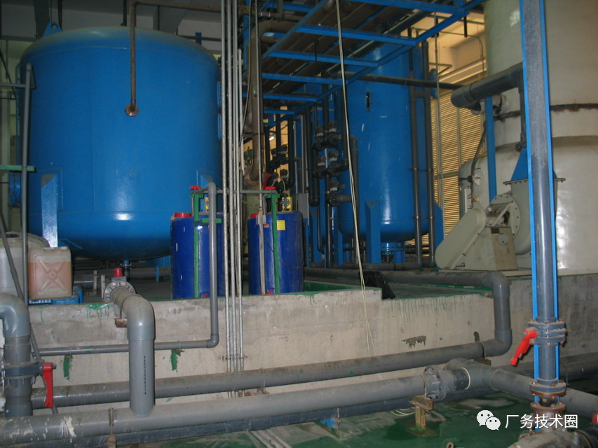

(6)案例
①CPVC管道
②PVC管道
