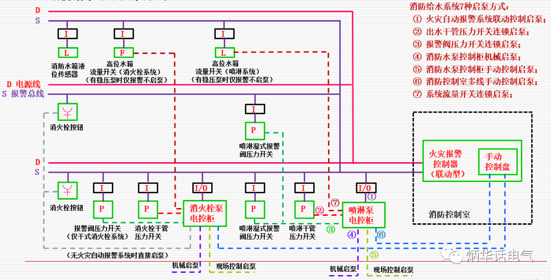

在刚刚结束的“2023(第三届)电气安全与火灾报警论坛”上,中信建筑设计研究总院有限公司李蔚总工的“超高层建筑消防给水系统联动控制分析”总结的比较到位,引起大家浓厚兴趣和关注!他报告主要内容如下:
  • 消防给水系统报警与联动控制设计
  • 超高层建筑消防给水系统联动控制技术要点
  • 消防给水系统报警与联动设计规范及图集疑点分析
先说第一个问题,消防给水系统报警与联动控制设计要求,李蔚总工总结如表1所示。

图1给出了消防给水系统7种启泵方式,分别如下:
  • 火灾自动报警系统联动控制启泵;
  • 出水干管压力开关连锁启泵;
  • 报警阀压力开关连锁启泵;
  • 消防水泵控制柜机械启泵;
  • 消防水泵控制柜手动控制启泵;
  • 消防控制室多线手动控制启泵;
  • 系统流量开关连锁启泵。
图1  消防给水系统启泵方式
