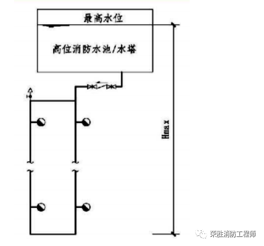

(1)高位消防水池、水塔供水的高压消防给水系统的系统工作压力,应为高位消防水池、水塔最大静压;

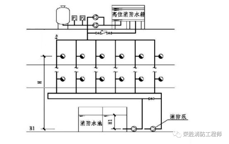

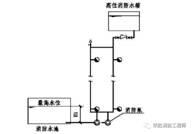

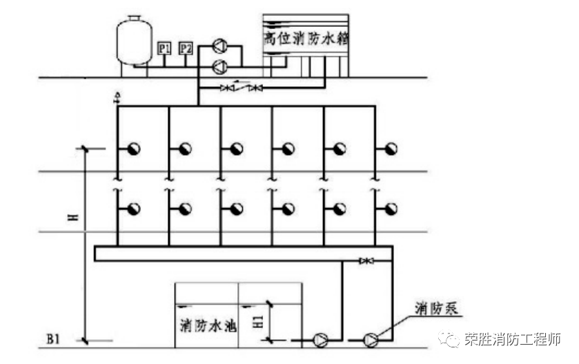

(3) 采用高位消防水箱稳压的临时高压消防给水系统的系统工作压力,应为消防水泵零流量时的压力与水泵吸水口最大静水压力之和;
图中,①水泵吸水口最大静水压力即H1;
②消防水泵零流量时的压力即1.2~1.4倍的消防水泵设计扬程。
③综上所述,采用高位消防水箱稳压的临时高压消防给水系统的系统工作压力,应为(1.2~1.4)×[0.01H+0.35(0.25)]+H1。(式中H为最低有效水位至最不利水灭火设施的几何高差)

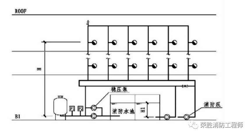

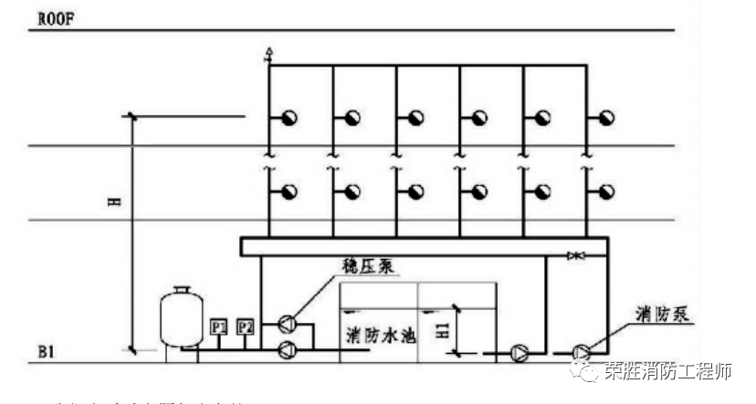

(4)采用稳压泵稳压的临时高压消防给水系统的系统工作压力,应取消防水泵零流量时的压力、消防水泵吸水口最大静压二者之和与稳压泵维持系统压力时两者其中的较大值。
①稳压泵位于屋顶的情况:系统工作压力=(1.2~1.4)×[0.01H+0.35(0.25)]+H1。此时系统的静压为P2+H。
②稳压泵位于消防水泵房的情况:系统工作压力=(1.2~1.4)×[0.01H+0.35(0.25)]+H1和P2的较大值。此时系统的静压为P2-H。
