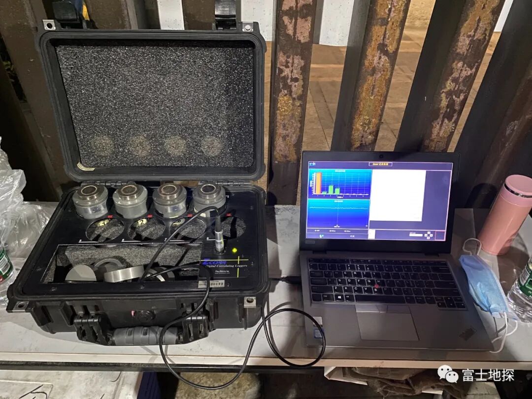

        作为常规给水管道检漏方式之一,需要注重对有关仪器检漏方法的科学利用。具体进行运用的时候,DN100~DN400金属管道效果比较良好。随着管径变大,定位困难会逐步增加。同时,塑料管定位也是探测方面的一大技术难题。由此表明无论何种类型的仪器设备,均存在限制性弊端。随着科技日益进步,测漏设备性能随之变得更强。第一,运用测漏仪设备的过程当中,可以发挥出数字信号处理技术的良好功效与作用,一方面增强抵抗恶劣环境方面的能力;另一方面达到数字频率分析、滤波等效果,获取到最小音压值等记录结果。第二,应用示踪检漏仪设备的过程当中,主要借助探头把气体注进上游的管道当中,使气体满足相关浓度标准规定,在此过程当中,气体受到管道的影响,朝着前面继续流动。一般来说,在气体通过漏点位置过程当中, 此时气体受到压力降低的因素影响,将会从管道排出来,同时逐渐升至地面,通过科学检测相应气体的浓度情况,所测定浓度的最高点,可以视作管道的漏点。对于此类仪器设备来说,并不适合地下管网十分复杂的空间场所。第三,在利用多探头相关仪设备的过程当中,需要明确其构成部分,包括了主机、探头以及相关软件。探头当中由于安装了压电型加速度传感器装置、所以能够准确记录漏水声的信号,结合漏水声至两探头相应的时间差情况,准确计算出漏损点与探头之间的距离情况,由此明确漏损点实际位置。
图1. 多探头相关仪工作现场
