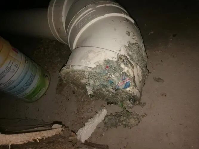

1.2  管道堵塞
管道堵塞属于给排水系统最常见的故障问题,其形成原因大多是由于排水管道设计不够合理,导致生活杂物流入管道后无法顺利排出,影响水流的正常流动,而且在进行管道镀锌时通常需要缠绕大量麻丝,容易在长年累月的使用过程中出现脱落现象,最终使管道出现堵塞状况产生。

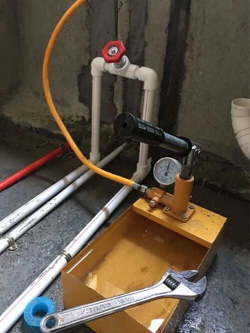

第一,要完成给水立管的敷设,将其安装在建筑外墙,水表则布置在水表箱内,以此保证施工便捷,更加灵活的进行管线设置,使从穿过水表箱的给水立管排列整齐。要注意立管需要从卫生间或者厨房引入室内。同时给水立管需要放置在管道井内,若安装地区属于北方寒冷气候,还需要做好防腐、防潮等工作,使用阻燃材料完成管道遮蔽。此外,管径的尺寸需要控制在500×300mm,在阀门处安装检修门,水表则采用自动计量装置,以此保证给水立管的安装完整性。第二,敷设给水横管,给水横管需要放置在现浇板内部,在进行楼板钢筋绑扎时进行预装处理,并确保管道能够通过试压检测,具有良好的防腐性能。该安装过程施工难度相对较高,为了保证施工流程的顺利开展,通常会采用在建筑地面完成管道敷设,要求建筑面层厚度大于35mm。在将管道安装在管槽后,需要使用水泥砂浆进行抹平处理,并在结构板下阴角预留孔洞,完成出假梁的装置。给水横管本身在安装过程中不会对墙板造成破坏,施工配合较为便捷,唯一的安装难点在于管道穿过厅房时,容易影响其美观度。因此需要工作人员将管道放置在隔墙内,借助暗装的方法使管道敷设在管槽内,并确保阀门手柄留在墙外。第三,质量控制措施,具体可分为以下几点:管道安装施工前需要完成管道地沟的多次测量,判断支架是否满足管道标高与坡向、支架间距能否满足相关规范要求,并将管道运行所涉及的技术考虑到位;法兰接缝以及连接件的安装要便于后续检验工作的开展,不可紧贴楼板与墙壁;在实施管道安装时需要及时完成各项技术资料的记录与填写,而埋地管道的敷设需要提前办理隐蔽工程验收,并将相关资料妥善保存;穿过基础与屋面的管道需要安装套管,套管内部不得存在接口,同时要做好防水处理,保证管道与套管间采用不燃材料进行间隙填堵;在实现管道连接的过程中,要避免采用加热管或者加偏垫的方式消除孔隙偏差;在焊接时,要求直管缝距高于100mm,焊缝起弯点同样要大于100mm。

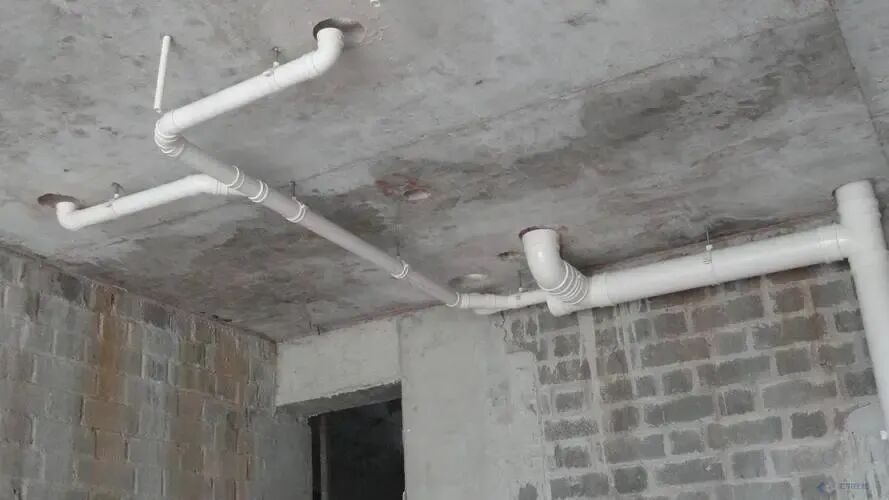

2.3.2 排水管道
第一,要进行立管敷设,排水立管需要设置在建筑外墙,为了保证立管上的检查口能够便于清理,需要施工人员在通气管高出屋面的部分安装检查口,这样在立管出现堵塞状况时能够方便清理。同时,这种敷设方法也能大幅度降低排水产生的噪音污染,适合以塑料管材作为建设材料。在将立管设置在管井内时要注意,其适用条件与给水立管一致,但需要额外考虑检修门的设置。第二,敷设排水横管,排水横管同样要设置在建筑外墙,要求坐便器以后出水式进行设计,地漏则使用侧墙式,这样便可将排水管与室内完全隔离,保证室内区域的干净、整洁。同时要注意排水横管的安装需要充分考虑房屋设计要求,并预留用以连接卫生器具的三通口。排水横管本身虽然可以进行隐蔽处理,但需要高出地面至少20cm。第三,质量控制措施,一是排水管需要充分遵循设计要求,并在安装位置布设伸缩节,确保间距小于4m。二是排水主干管以及水平干管都需提前做好通球实验,合格条件为通球直径高于排水管管径的2/3,通球率达到100%。三是排水管道坡度需满足规范要求,立管每隔一层都要安装检查口,其中心高度需要距离地面1m以上,偏差值要控制在20mm以内,同时注意检查口朝向的设置应以便于检修为前提。四是排水管不可与烟道连接。

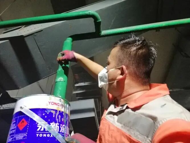

2.5 涂抹防腐油漆
为了确保管道能够维持较长的使用寿命,能够在应用过程中有效抵御外界环境的影响,需要开展油漆防腐工作,及时为管道进行镀锌处理,锌本身属于两性金属,在干燥环境下不会发生任何变化,而在潮湿环境下则会生成碱式碳酸锌能够有效保护内部金属材料。
