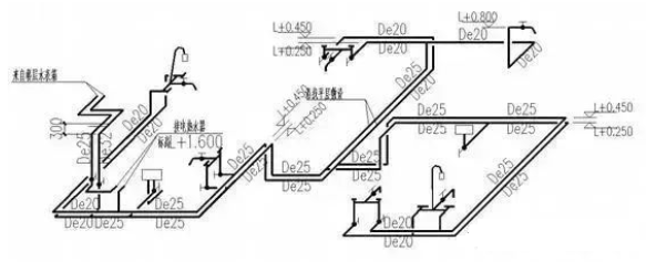

2)给水排水工程系统图:主要表达从底层到顶层管道立体走向,常用斜轴侧投影的方法绘制。(表示内容:管道的空间布置,各管段管径,坡度,标高以及附件在管道上的位置。)

(3)给水排水系统图识读给水排水系统图时,先看给水排水管道进出口编号,并对照平面图逐个管道系统图进行识读。
1)给水系统图:给水方式、地下水池和屋顶水箱或气压给水装置的设置情况、管道的具体走向、干管的敷设方式、管径尺寸及变化情况、阀门和设备以及引入管和各支管的标高。
2)排水系统图:排水管道的具体走向、管径尺寸、横管坡度、管道各部位的标高、存水弯的类型、三通设备设置情况、伸缩节和防火圈的设置情况、弯头及三通的选用情况。
