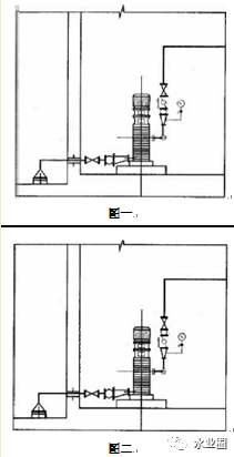

(1)在水泵的出水口设置缓闭止回阀或者消声止回阀代替普通的止回阀。缓闭止回阀可以减缓管道中水流的变化,从而降低停泵时水锤压力来降低噪声。经实测使用普通止回阀,水泵停泵后约0.8s会突发一脉冲音,音值为95db,以后噪声逐渐衰弱。而使用消声止回阀,水泵停泵后噪声从稳态的82db逐渐衰减。
另外可以选用振动惯量大的水泵,以减小水泵的减速过程,减缓水锤压力的形成。或者在水泵的出水口设置气压水罐,当水锤压力形成时,气压水罐中的气体被压缩,管道中的水进入气压水罐中,可以有效的降低水锤压力从而降低水锤噪声。
(2)根据水泵的型号、荷载等资料,在水泵的基座出设置橡胶隔振垫,并在水泵的吸水管和出水管上设置可曲挠橡胶接头。不仅可以减小水泵的机械振动,还能减少噪声的传播。
也可以通过转换橡胶接头的位置来降低噪声:如下图图一中,水锤的作用直接在止回阀的阀板上,从而引起伸缩节的压缩,然后再反弹产生激烈震动。而图二中,将止回阀放在橡胶柔性接头后面,即使停泵时产生水锤,震动强度也会远远小于图一。

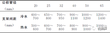

另外严格按规定设置管道支架间距,特别是塑料给水管,要尽量缩小间距,以减少管道的振动,在施工中按照下表确定管道支架的间距。
表二 水平塑料管支架的最大间距

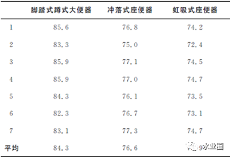

(5)在经济条件允许的情况下,尽量选用坐式大便器。笔者在背景噪声为65db下,分别对脚踏蹲式大便器、冲落式座便器及虹吸式座便器的排水噪声进行了测量,结果如下:
表五 各式大便器的排水噪声对比
由上述测量数据可知,虹吸式座便器的噪声最小,所以在经济允许的情况下优先选取虹吸式座便器。
