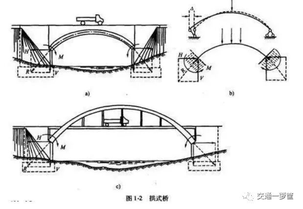

3.拱桥应量测实际拱轴线和拱圈(或拱肋)尺寸,并检查它们有无横向(垂直于路线方向)的裂缝发生。

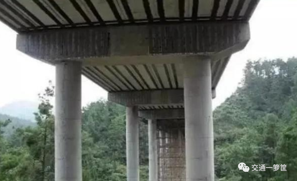

(六)墩台及基础的检查量测
1.墩台的缺陷主要表现是:裂缝、剥落、空洞、钢筋外露及锈蚀、老化、变形位移等。
2.检查时,应对裂缝及破损具体位置、宽度、长度、深度进行量测和描述,绘制成图。

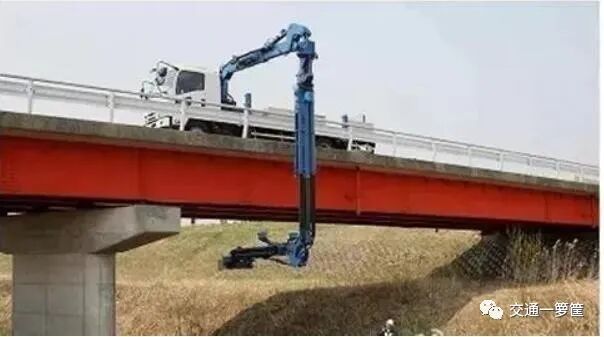

2. 将桥梁检测车开到桥面上,通过伸展出的支架,工作人员爬上工作平台,然后缓缓降到桥面下,对桥梁进行检测。这种检测方法动辄就要占用几股车道,检查速度慢,工人的安全也面临风险。
3. 采用人工望远镜或高倍望远镜对桥梁进行远距离观测。由于距离检测目标较远,不易发现桥梁裂缝、结构件脱落等病害,且病害不易准确定位和描述,也存在检测盲区,导致检测人员工作量巨大。
传统方法的弊端:传统检测手段方法存在局限性和检查盲区,检测范围不够全面细致、阻塞交通、作业效率低下、成本高昂、难度大、检测人员存在人身安全隐患等等。

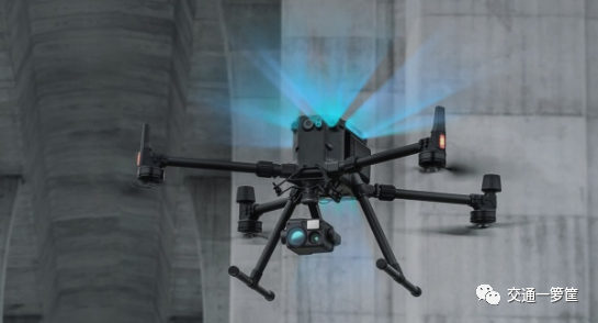

现在有一种新的以无人机为载体、人工智能为核心的桥梁智能检测技术,已在南水北调等多个大型项目中已成功应用。
针对桥梁底部GPS信号弱、磁干扰、气流紊乱等诸多问题,珈鹰采用自主研发的无人机融合室内定位UWB和北斗/GPS定位技术,搭载高清工业相机,实现对桥梁底部、支座、桥塔、桥索等部位全覆盖、自动化、高分辨率的图像采集;
通过自主研发的智能识别与测量软件对高清图像进行自动化处理,可将裂缝等缺陷的大小及位置直观展示在重建的三维模型上,实现检测结果可视化;
基于私有数据云平台,搭建桥梁病例库,跟踪桥梁缺陷演化趋势,可为桥梁运行维护提供决策支持。

(1)全覆盖、无死角:无人机依据规划好的航线自主飞行采集数据,可对桥梁底部、桥墩、支座、侧面、桥塔、桥索等部位的外观进行全面高清图像采集;
(2)高效率、智能化:将“面面俱到”的已采集高清图像,利用自主开发的智能识别测量软件进行智能、高效处理;
(3)高精度、定量化:基于采集的高清图像重建三维模型,并定量标示出各类缺陷的大小及位置,其中裂缝精度达到0.2mm;
(4)云平台、可视化:独立的大数据云平台,可实现桥梁缺陷与病害的可视化、可追踪;帮助全面感知和监测桥梁健康状态,为桥梁安全运行和养护管理提供科学数据支撑。
(5)高安全、低成本:只需飞手在地面对无人机进行观察和遥控即可,避免了人工检测的危险,提高了作业的安全性,而且同时节约了检测成本。
随着人工智能、物联网技术的不断发展和进步,未来智能化的桥梁检测方式必将得到更为广泛的应用,为桥梁管养和保障桥梁安全运行提供更多依据。
采用无人机及挂载,运用倾斜摄影、贴近摄影等方法获取桥梁主体及桥梁周边地势险峻区域环境的高分辨率、多角度影像;基于影像利用实景建模系统和云服务器实时地进行高精度实景三维模型生产;利用此类模型成果对桥梁的日常维护检查提供有效的数据支撑,弥补了现有检测手段的不足,提高了检查效率,降低人员风险。
