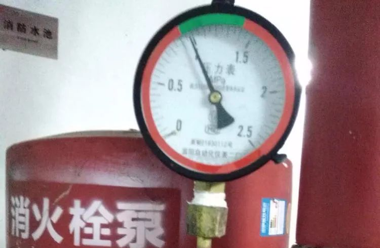

在学习消防给水和消火栓系统和自动喷水灭火系统的过程中经常会遇到系统对水压大小的要求,有的要求静水压力,有的要求工作压力,理解和记忆时会经常混淆。
一、静水压力
消防给水系统管网内水在静止时管道某一点的压力,简称静压。

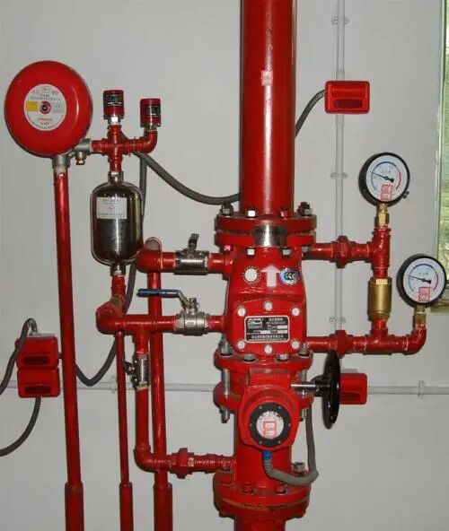

6、自动喷水灭火系统内容补充
(1)喷头
① 系统最不利点处洒水喷头的工作压力不应小于0.05MPa。
② 货架内置洒水喷头当采用流量系数等于80的标准覆盖面积洒水喷头时,工作压力不应小于0.20MPa;当采用流量系数等于115的标准覆盖面积洒水喷头时,工作压力不应小于0.10MPa。
(2)水力警铃:水力警铃的工作压力不应小于0.05MPa。
(3)配水管道:配水管道的工作压力不应大于1.20MPa,并不应设置其他用水设施。
