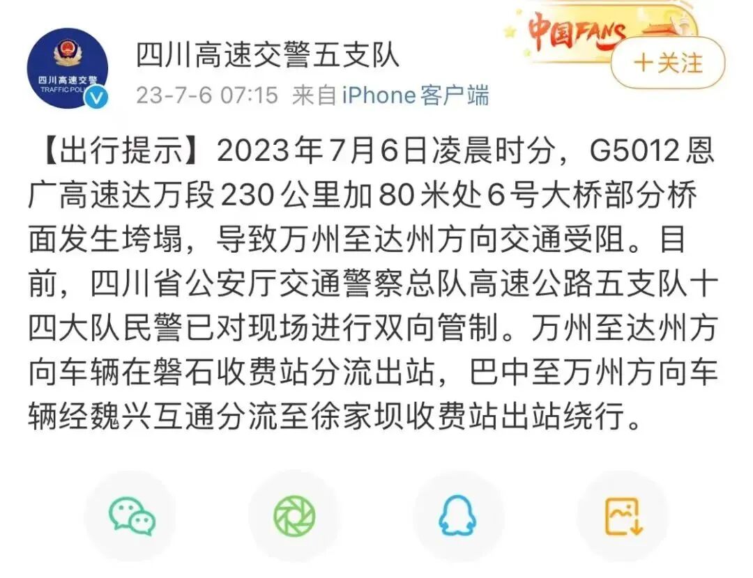

2023年7月6日凌晨时分,G5012恩广高速达万段230公里加80米处6号大桥部分桥面发生垮塌,导致万州至达州方向交通受阻。目前,四川省公安厅交通警察总队高速公路五支队+四大队民警已对现场进行双向管制。万州至达州方向车辆在磐石收费站分流出站,巴中至万州方向车辆经魏兴互通分流至徐家坝收费站出站绕行。

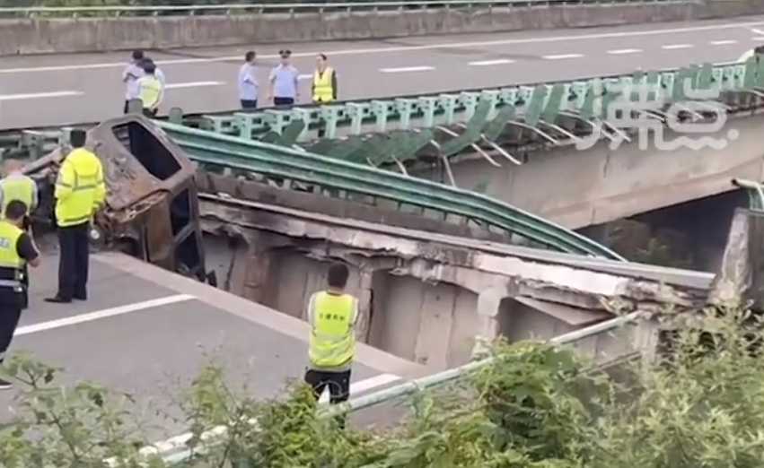

“桥梁坍塌现场,梁片的一头翘起来了,另一头落下去了。”高速交警告诉记者,事发路段的桥梁下方有一条溪流,据他们推测,可能是桥墩被水流冲击后出现了松动,最终导致了事故发生。
图片来源:大皖新闻
据大皖新闻,网传视频显示,上述路段为双车道,事发路段的高速公路路面由水泥柱支撑,事发现场,水泥柱倒塌,桥面完全断裂,钢筋水泥裸露在外。

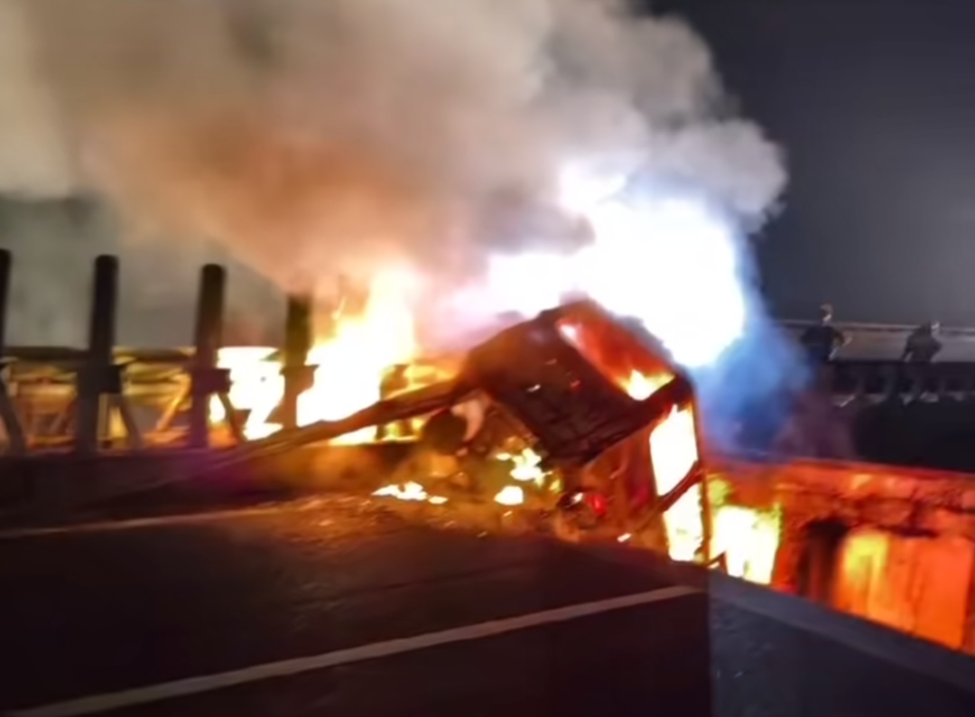

据封面新闻,高速交警介绍,事故现场,高速公路的路面与桥梁的伸缩缝之间,梁片翘起来的方向,出现了大约3米宽的缝隙,另外一端坠落下去。事发时,走在前面的一辆小轿车和紧跟其后的一辆面包车跌入缝隙,很快起火。当高速交警赶到现场时,两台车辆均已被烧毁。从视频中可以看到,车辆已被烧得只剩车架。
事发现场两车起火(视频截图)
“小轿车上只有1人,腿部骨折,是被面包车上的驾乘人员救出来的。面包车上总共只有两人,都只是一些轻微伤。”高速交警介绍,事发前,走在后面的面包车发现了异常,有一个减速的过程,避免了两车相撞,没有造成更严重的后果。
“面包车后面,跟了一辆货车。事发后,货车司机紧急开启双闪灯,同时采取了紧急制动措施。”高速交警告诉记者,事发后,有人脱下衣服向来车方向使劲挥舞,较好地起到了警示作用。
据北京青年报,一名目击者告诉记者,自己在6日0时许经过垮塌路段,“有一辆货车停在垮塌处,司机拿着手机(打光)拦住了我们。当时桥面有几米宽的裂口,裂口大概四五米深,桥下是树丛。有两辆车掉在裂口里,第一辆车的驾驶员伤得比较重,车辆还发生了自燃。”

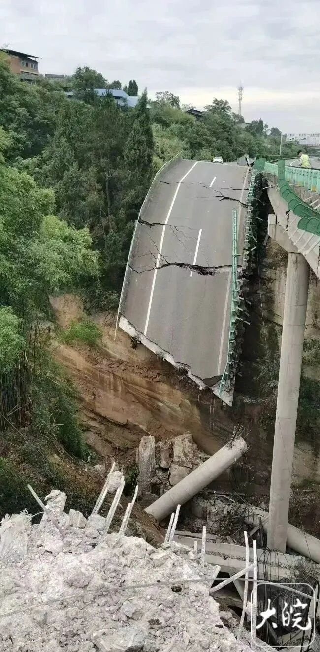

根据事故现场破坏情况,东侧1#桥墩倒塌,1号、2号梁体坠落,现场残骸情况如图3所示,坍塌段桥梁主要部件破坏情况为:
1)下部结构破坏情况:外侧桥墩断裂为2段,断裂面观察到明显冲切破坏痕迹,墩顶与盖梁脱离,除断裂位置外桥墩主体基本完好;内侧桥墩,墩顶与盖梁脱离,向西侧倾倒,且墩身部分混凝土破碎。
2)上部结构破坏情况:1号梁梁体掉落至南侧岩面,并沿山体走向断裂为多段;2号梁梁体向西侧掉落至谷底。
图3事故桥残骸现场
根据现场残骸情况,外侧桥墩断面平整,呈现出撞击下的冲切破坏特点,类似破坏形态可见2020年海张高速车撞桥事故,桥墩在一辆大型设备运输车辆撞击下导致桥墩断裂,如图4所示。据此推断,本次事故为当地近期大量降雨,引起南侧沿河堤岸落石松动坍塌, 坍塌的落石冲击1#外侧桥墩导致桥墩断裂,推倒内侧桥墩,进而引发的桥梁整体坍塌 ,如图5所示。
