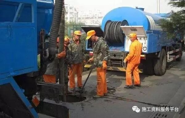

给施工流程:开槽施工→不开槽施工→管道安装→附属设施→功能性实验→维护维修

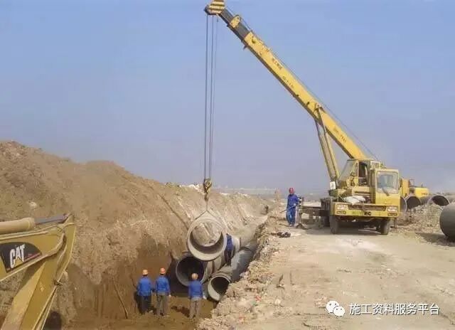

1、开槽管道施工:沟槽开挖(放坡/围护)—验槽—槽底加固—施作垫层;属于基坑工程的相关知识点。

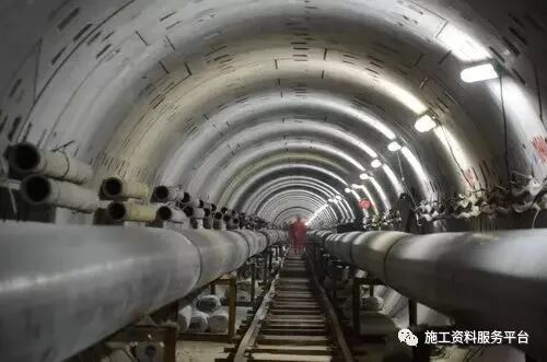

2、不开槽管道施工:顶管、盾构、浅埋暗挖、定向钻、夯管

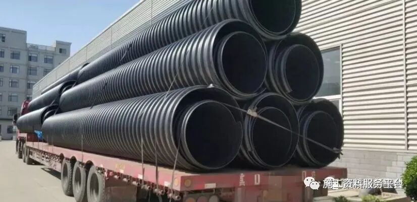

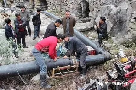

3、管道安装:给水管道采用PE管热熔或电熔连接,排水管道采用预制混凝土管,承插式连接。

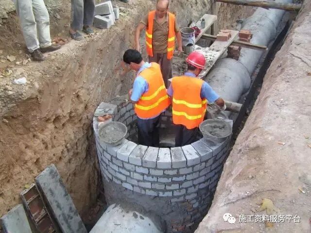

4、附属设施:沟道/管渠、工艺井、闸井、,注意砌筑工程的施工要求。

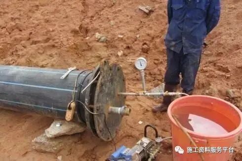

5、功能性实验:压力管道水压实验、无压管道严密性实验、给水管道的冲洗与消毒。
6、维护维修:局部修补(密封法、补丁法、铰接管法、局部软衬法、灌浆法、机器人法)全断面修复(内衬法、缠绕法、喷涂法);管道更新(破管外挤、破管顶进)

4 检查井施工质量差
(1)检查井砌筑砂浆饱满,勾缝全面不遗漏;抹面前清洁和湿润表面,抹面时及时压光收浆并养护;遇有地下水时,抹面和勾缝应随砌筑及时完成,不可在回填以后再进行内抹面或内勾缝;
(2)与检查井连接的管外表面应先湿润且均匀刷一层水泥原浆,并座浆就位后再做好内外抹面,以防渗漏。
