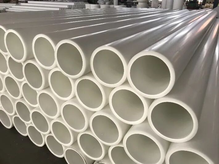

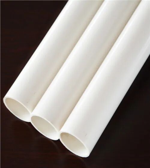

 1.1 PVC—U管
PVC—U管为硬聚氯乙烯管道,管壁构造有双壁涟漪管、加筋管、平壁管和钢塑复合缠绕管。
钢塑复合缠绕管往往采用内套管粘接方式连结。双壁涟漪管、加筋管和平壁管常用承插连结且用橡胶圈密封。关于平壁管,管径小于200mm时,多采用粘接方式连结。
当PVC—U管用作排水管道时,管道中硫化氢气体的浓度比混凝土排水管道中硫化氢气体的浓度超出较多,PVC管对臭气的密封性能好。
PVC—U用作排水管时,其生产能耗占同管径排水铸铁管的20%,成本低,耐老化,保温效果好且寿命长,所以在市政排水中应用较多。PVC—U管的材质较脆,不耐外压,所以压力要求较高时,则采用抗压性能好的加筋管或钢塑复合缠绕管。

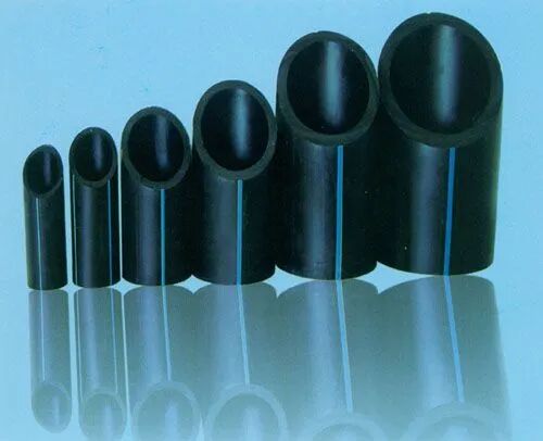

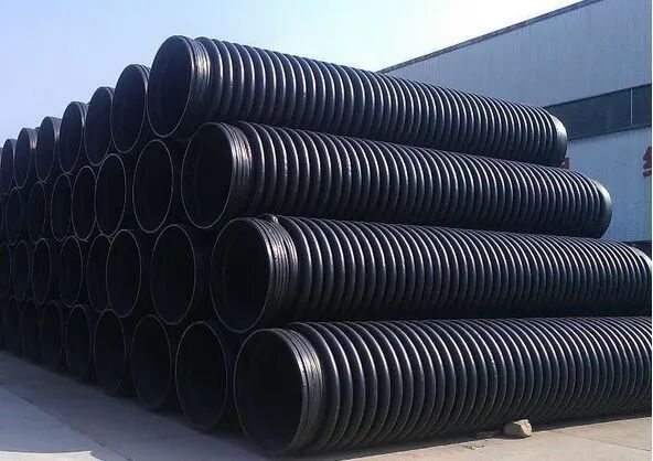

1.2 PE管
PE管是聚乙烯管道,主要包括双壁涟漪管、缠绕构造壁管、钢塑复合缠绕管、钢带增强螺旋涟漪管。
双壁涟漪管一般采用承插式连结或双承口连结,用橡胶圈密封。缠绕构造壁管除能够用双壁涟漪管的连结方式外,还经常用熔接的方式,也能够用卡箍、哈夫和法兰连结的方式。钢塑复合缠绕管和钢带增强螺旋涟漪管常用焊接或熔接方式连结。
PE管分为低密度、中密度和高密度聚乙烯管,在市政给排水领域中应用较多的是高密度聚乙烯管(HDPE),管材有较强的抗冲击性,耐热耐磨及耐酸碱腐化性,渗透性最小。耐迅速开裂性显然优于PVC—U,且隔热性能好,所以在市政供水、排水及雨水中应用较多。尤其是在市政给水应用时,有耐高压、水头损失小、漏损少的优点。

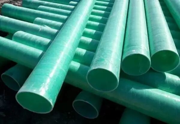

 1.4 RPM管
RPM管是玻璃纤维增强塑料夹砂管,连结方式一般为承插式连接或双承口连结,用橡胶圈密封。
夹砂管一般用于要求较高的大口径排水管,常用的是玻璃钢夹砂管,优点为抗腐化性能强且物理机械性能好,抗热性能好,所以在输送工业废水时使用较多。其缺点是在低温下容易变脆且强度下降,所以在较为寒冷的地域要做好保温举措。

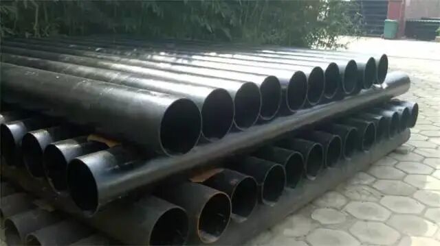

 2.2排水铸铁管
排水铸铁管现在基本已经被PVC—U替代,排水铸铁管使用时间较长时,水管内壁附着的微生物比同直径的PVC管内壁附着的微生物多得多,影响通水能力,所以应用相对较少。

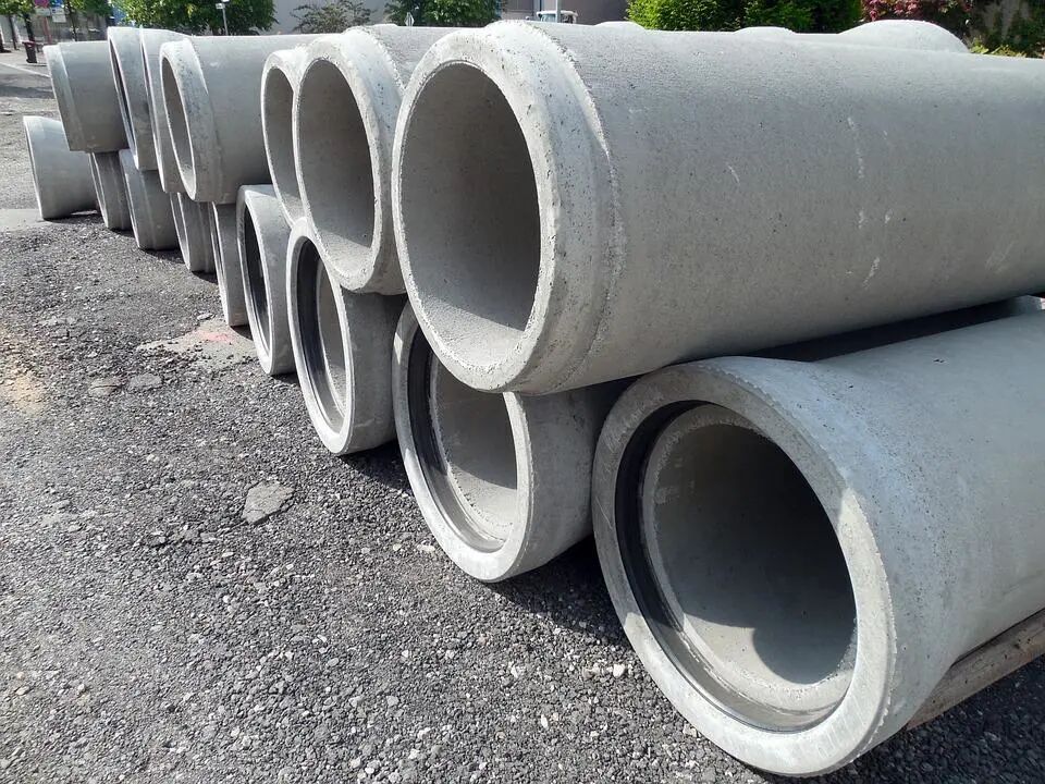

混凝土和钢筋混凝土管
混凝土和钢筋混凝土管拥有抗压强度高、持久性好、使用寿命长、易于制造、生产成本低、价钱便宜等独到优点,在我国城镇建设、工矿公司建设、农田水利建设中大量用于铺设排水管道,取得了较好的经济效益和社会效益。
混凝土管水流速度相对较慢,阻力较大,抗腐化能力相对较弱。较小管径条件下,塑料管应用相对较多。经过经济对照,较小管径条件下使用塑料管较为合理;在较大管径条件下,混凝土管较合理。
随着城市化的不断进展,大口径的雨水管、排水管需求不断增加,混凝土管生产成本低、持久性好且抗压强度高的特点适应市场发展的需要,所以未来大口径排水管道以混凝土管为主要管材。为了战胜阻力大抗腐化能力较弱的缺点,PVC内衬常广泛应用在大口径的混凝土管中。
