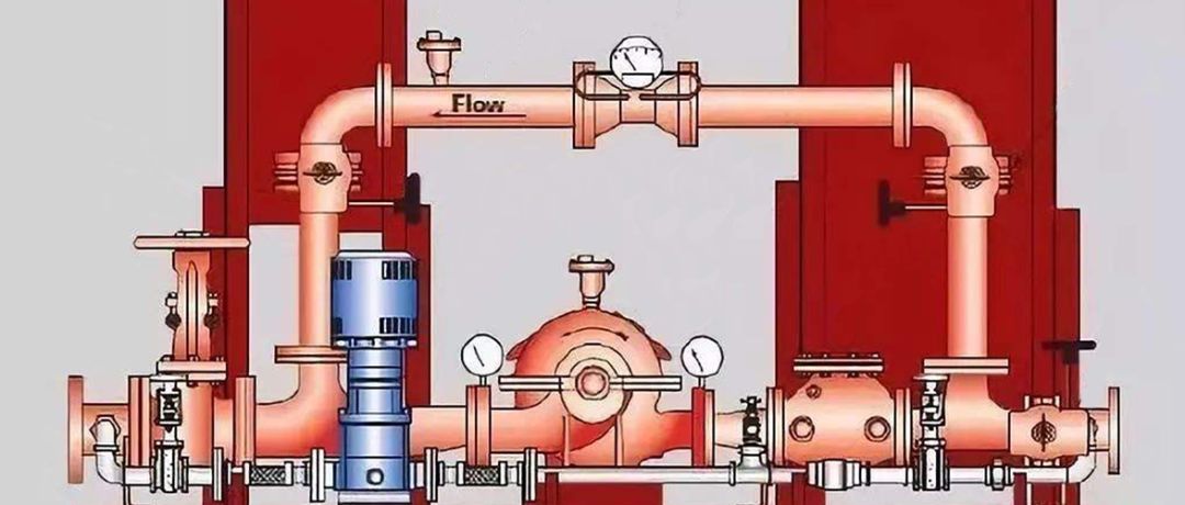

消防给水加压泵站简介
消防给水加压泵站设计能力为360m?/h,担负着向2套生产装置、油品储运罐区、2座码头、油品装车台和污水处理场以及办公大楼等供应消防、冷却水和消防泡沫。
消防给水加压泵站包括消防水罐2座(共2×1500m?),泵6台、稳压设备1套(含配套的稳压泵2台)以及隔膜型泡沫比例混合装置2套。
为保证消防给水系统的压力,稳压设备正常处于使用状态,消防泵组投入自动状态,以便可以随时投入使用,扑灭一切火灾事故。

稳压设备
设备组成及工作原理
本设备由囊式气压水罐、稳压泵、连接管路、阀门及电接点压力表组成,本设备不含电气控制部分。其在消防系统中的作用是:囊式气压水罐用来储能,使用前已充压氮气,正常工作时无需进行补气操作。水泵的运行由电接点压力表控制,设备投入正常运行后,当系统压力降至设定的稳压压力下限时(由电接点压力表决定),启动稳压泵补水增压;当压力上升至设定的稳压压力上限时,则停止泵的运行。压力再次下降至下限值时,再次启动水泵,如此循环往复,维持消防管网的水压。当火灾发生时,消防用水量急增,此时稳压系统将止不住管网压力的下降。当压力下降至消防泵启动压力时,消防泵启动供水。
