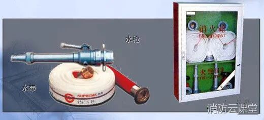

1、消火栓设备
消火栓设备由水枪、水带和消火栓组成,均安装于消火栓箱内。

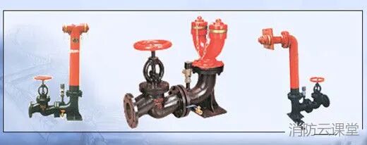

2、水泵接合器
水泵接合器是连接消防车向室内消防给水系统加压供水的装置,一端有消防给水管网水平干管引出另一端设于消防车易于接近的地方。

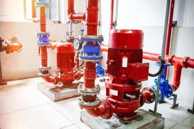

5、消防水箱
消防水箱对扑救初期火灾起着重要作用。
水箱的设置要求:为确保动供水的可靠性,应采用重力自流供水方式;消防水箱不应与生活(或生产)高位水箱合用;水箱应贮存有10min的室内消防用水量。

c、设水泵、水池、水箱的消火栓给水方式
设置特点:水泵从贮水池抽水,与室外给水管网间接连接,可避免水泵与室外给水管网直接连接的弊病。当外网压力足够大时,也可由外网直接供水。
适用条件:设水池、水泵的给水方式适用于室外给水管网的水压经常不能满足室内供水所需的建筑。
