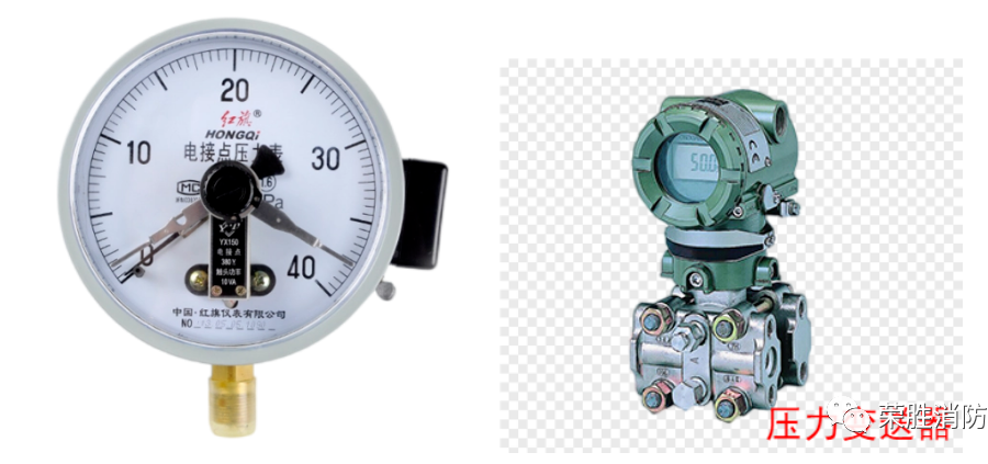

稳压泵的运行需要满足:1.稳压泵应由消防给水管网或气压水罐上设置的稳压泵自动启停泵压力开关或压力变送器控制。

①稳压泵启泵压力设定不正确;
②压力开关(电接点压力表)损坏;

①稳压泵启停压力设定不正确;
②系统管网渗漏严重,不能正常保压;
③电接点压力表(压力开关)损坏;④控制柜失灵;
