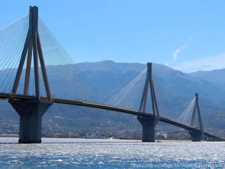

5.目前,斜拉桥的跨度已突破千米,且尚有发展的潜力,在1200米跨度范围内,完全自锚的斜拉桥的经济性将明显优于悬索桥。而且,多跨斜拉桥的刚度,抗风稳定性和可施工性也优于多跨悬索桥。例如,法国设计的希腊Rion-Antirion桥,水深65米,且位于地震区,通航18万吨海轮,采用了十分经济合理的多跨560米斜拉桥方案和创新的加筋土抗震基础,也没有采用多跨悬索桥方案。又如德国和丹麦之间的费马恩海峡的桥梁方案(Fehmarnsund Bridge)选用多跨780米的斜拉桥,可满足20万吨海轮的通航要求,是最经济的跨海工程方案,也为我国长江下游的越江工程和东南沿海的跨海连岛工程提供了重要的借鉴。

斜拉桥的跨越能力现已突破了千米,甚至还有增大的潜力,并且由于其刚度、抗风性能、拉索可更换、施工简便、无锚碇等方面的优越性,在近年来的国际跨海工程方案竞赛中,斜拉桥方案都优于悬索桥而被采用。如希腊Rion-Antirion桥,水深65米,通航18万吨海轮,又位于强震区,最后采用法国设计的多塔多跨560米斜拉桥。

上述这些反常的跨度和桥下净高比例必然会引起外国同行的质疑,也值得我们反思。希腊Rion-Antirion桥,水深达65m,又在强震区,要求18万吨的约束通航(16节),净高65m,净宽300m。经过方案比选,采用经济合理的三跨560m的四塔斜拉桥。如果让中国工程师来设计,很可能又会选用一跨1700m的悬索桥。
