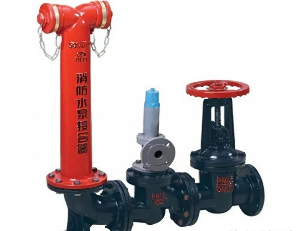

23.消防水泵接合器的给水流量宜按每个10~l5L/s计算。每种水灭火系统的消防水泵接合器设置的数量应按系统设计流量经计算确定,但当计算数量超过3个时,可根据供水可靠性适当减少。
24.水泵接合器应设在室外便于消防车使用的地点,且距室外消火栓或消防水池的距离不宜小于15m,并不宜大于40m。
25.墙壁消防水泵接合器的安装高度距地面宜为0.70m;与墙面上的门、窗、孔、洞的净距离不应小于2.0m,且不应安装在玻璃幕墙下方;地下消防水泵接合器的安装,应使进水口与井盖底面的距离不大于0.40m,且不应小于井盖的半径。
26.水泵接合器处应标识每个水泵接合器的供水系统名称,设置永久性标志铭牌,并应标明供水系统、供水范围和额定压力。

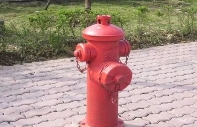

27.市政消火栓宜采用直径DN150的室外消火栓。
28.市政消火栓宜在道路的一侧设置,并宜靠近十字路口,但当市政道路宽度超过60.0m时,应在道路的两侧交叉错落设置。
29.市政消火栓的保护半径不应超过150m,间距不应大于120m。
30.市政消火栓距路边不宜小于0.5m,并不应大于2.0m。
31.市政消火栓距建筑外墙或外墙边缘不宜小于5.0m。
32.当市政给水管网设有市政消火栓时,其平时运行工作压力不应小于0.14MPa,火灾时水力最不利市政消火栓的出流量不应小于15L/s,且供水压力从地面算起不应小于0.10MPa。
