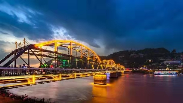

兰州黄河铁桥始建于1907年,1909年建成通行,1928年更名为中山桥,是黄河第一座现代化桥梁。在大多数寂寞的时光里,我始终以一个行走者的身份抚摸它的心跳,往来于这座桥梁上的军队、商人、僧侣、学者,创造并传递着财富、智慧、宗教、艺术和科学。
