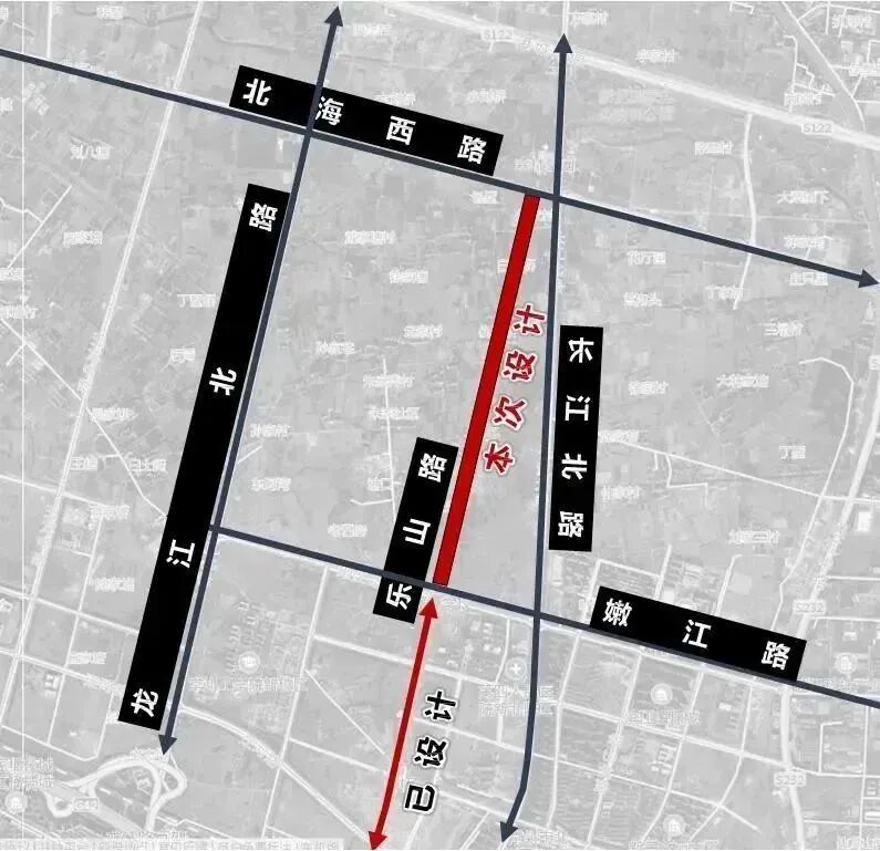

乐山路(嫩江路—北海路)位于常州市新北区,于2021年7月建成投入使用。道路全长2860米,其中嫩江路至浏阳河路段长1310米,红线宽度50米;浏阳河路至北海路段长1550米,红线宽度30米。
乐山路为常州市新北区重点打造的海绵、景观示范道路,设计范围内有常州市轨道交通1号线的3座地铁站,分别是旅游学校站、新龙站、森林公园站。

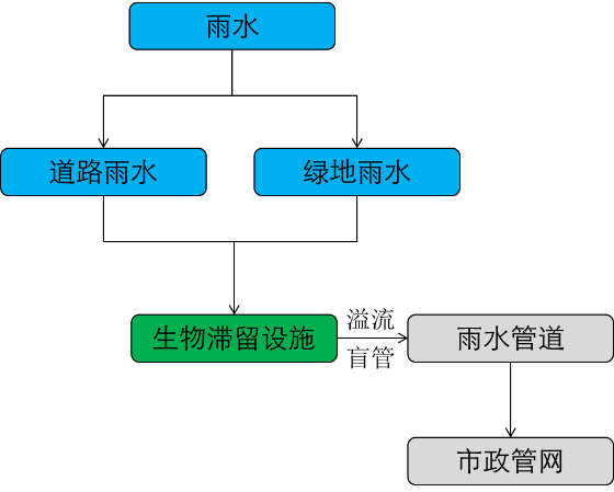

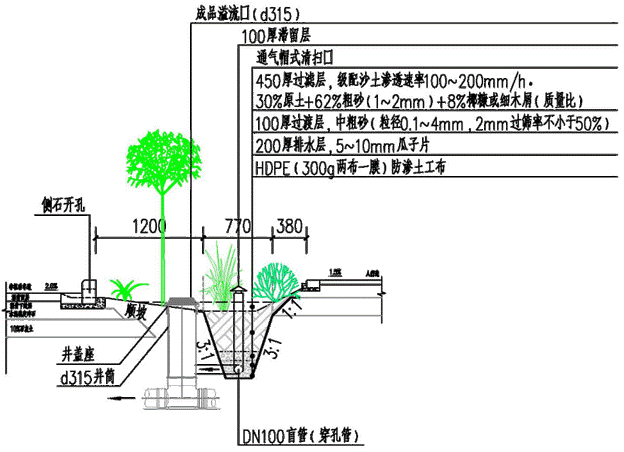

本项目下垫面以道路、铺装及绿地为主,在保证场地需求的基本前提下,针对不同下垫面类型,合理调整场地竖向及优化绿化空间布局,形成硬质下垫面雨水径流至低影响开发设施的排水路径。
海绵设计工艺流程图

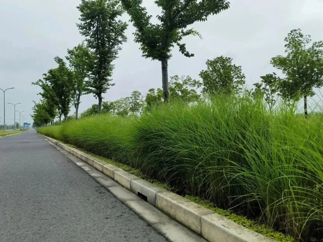

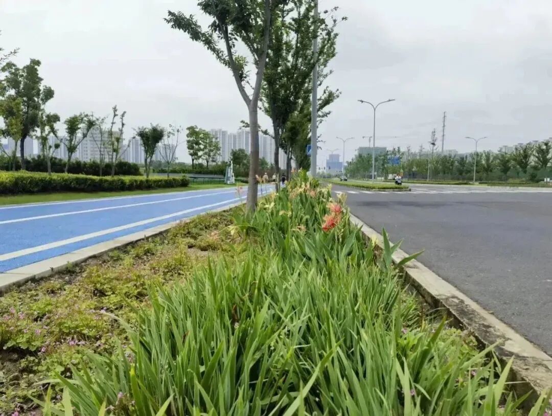

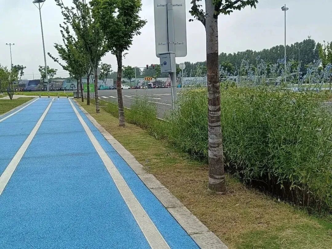

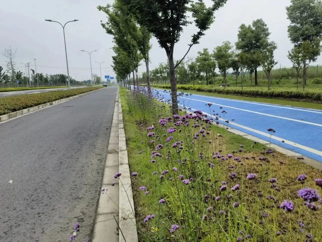

结合道路及景观设计,在道路两侧人行道设置透水铺装,在侧分带内设生物滞留设施、转输型草沟。通过道路侧石开孔或人行道下设置暗涵,将道路雨水导入海绵设施,路面雨水通过横坡汇流至生物滞留设施,减少地表径流及污染,通过植被截留部分初期雨水的污染物,超标雨水通过溢流雨水口排至雨水管,实现道路径流的源头减排、蓄存、净化,从而使城市水文生态系统形成良性循环。
生物滞留设施大样图
>  海绵设施工程量及指标  <
生物滞留设施8086平方米,1850米植草沟,30米卵石沟,海绵展示牌1处。本项目将海绵设施与景观设计有机结合,实现了年径流总量控制率75.5%,径流污染削减率60.4%。
