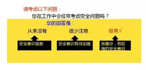

安全意识的概述

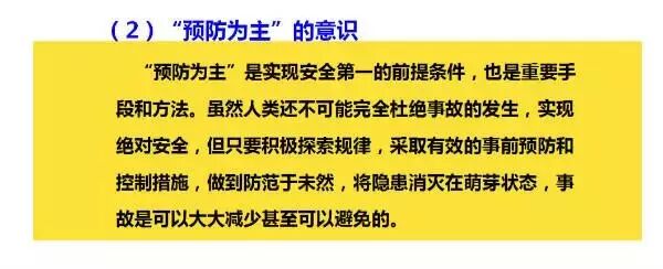

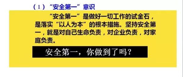

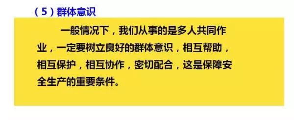

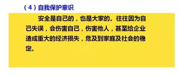

安全意识的主要表现形式

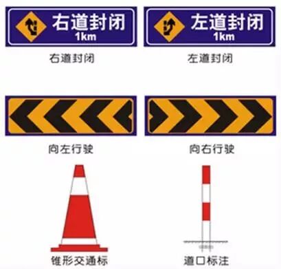

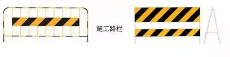

常见的施工标志标牌

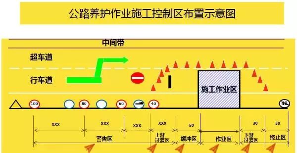

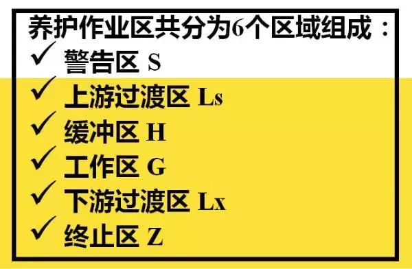

公路养护作业控制区布置
(具体见下图)

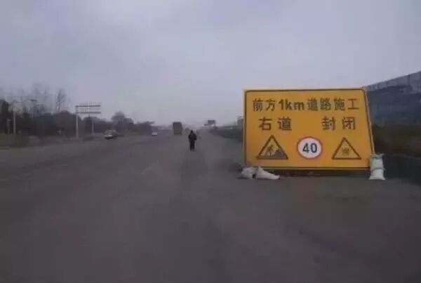

警告区
从作业控制区起点设置施工标志到上游过渡区之间的路段,用以警告车辆驾驶员已经进入养护维修作业路段,按交通标志调整行车状态。警告区的最小长度宜取800米。
警告区施工标牌,包含施工作业方位、限速等警示信息。

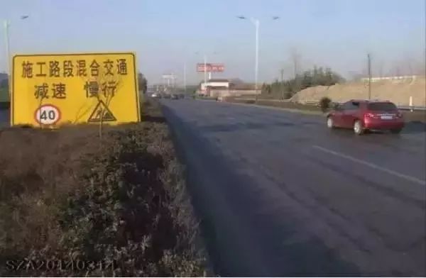

上游过渡区
保证车辆平稳地从封闭车道的上游横向过渡到缓冲区旁边非封闭车道,行车状态需按照沿路所设的交通标志牌的指示而随时改变。上游过渡区的最小长度宜取30m。
上游过渡区标志牌,包含混合交通、限速、禁止超车等警示信息。
缓冲区
过渡区和工作区之间的一段空间,防止驾驶人员直接从过渡区闯入工作区,造成人员伤害和设备损坏。因此在缓冲区一般不准堆放东西,也不准养护维修作业人员在其中活动或工作。缓冲区的最小长度宜取50m。
缓冲区,醒目的导向标牌、警示标志及爆闪灯。

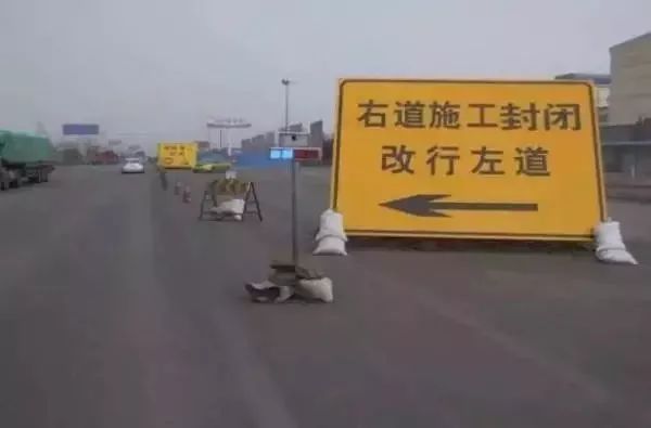

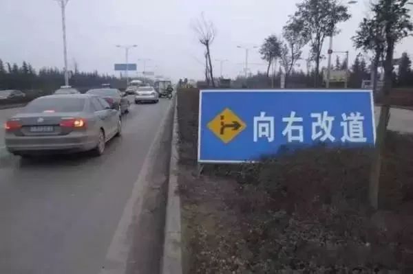

下游过渡区
下游过渡区是为了将工作区的车流再引回正常车道的一个过渡段。下游过渡区的长度一般只要保证车辆有足够的路程来调整行车状态即可,一般按30m取值。
下游过渡区,导向标牌、标志。
终止区
通过或绕过作业区的车辆提供一个恢复行车状态的过渡路段,一般在终止区的末端设置解除超车等标志,这样可以使驾驶人明白已经通过了作业路段,并恢复正常的行车状态。终止区最小长度宜取30m。

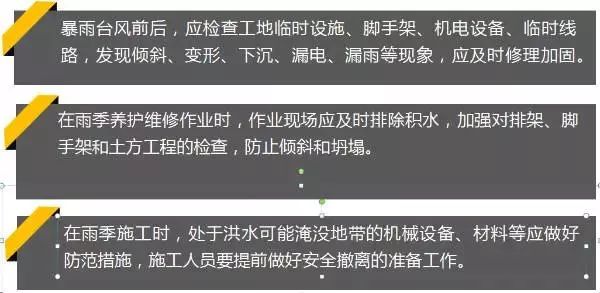

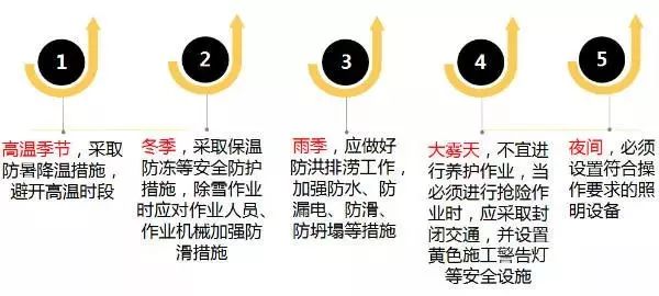

特殊天气养护作业安全须知
雨季安全作业

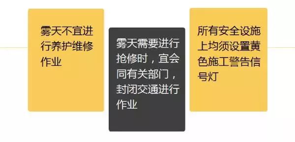

雾天安全作业

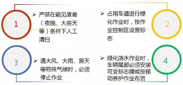

保洁、绿化、道路检测安全作业注意
