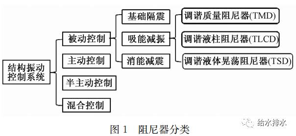

结构振动控制系统通常分为4种,见图1。在建筑设计中被广泛应用的主要是被动控制技术,即不需要提供动力,仅靠建筑物晃动时阻尼器晃动与建筑物的晃动形变形成90°相位差,以纠正调整建筑物形变位移。被动控制从控制机理上可分为基础隔震、消能减震和吸能减振3种体系。其中,应用最广泛的吸能减振阻尼器又分为调谐质量阻尼器(TMD)、调谐液体晃荡阻尼器(TSD)及调谐液柱阻尼器(TLCD)3类。

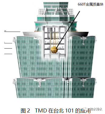

调谐质量阻尼器(TMD——Tuned Mass Damper),通常为金属质量块,通过缆绳、液压杆等与建筑本体连接。TMD在建筑内运用较为广泛,如上海中心采用1 000 t TMD、台北101采用660 t TMD(见图2)、美国纽约莱克星顿大道731号采用600 t TMD等。其中上海中心、台北101的TMD还作为观光使用。本项目在前期消防水系统设计为临时高压串联给水系统时,结构采用的也是TMD。

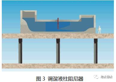

调谐液柱阻尼器(TLCD——Tuned Liquid Column Damper),通常设置在平面为长方型的建筑屋顶,水池平面亦呈长方形,其长边平行于建筑短边。长方平面建筑中,与短边平行方向的振幅大于长边方向的振幅,因此与短边平行的方向为大楼的最不利方向。如图3所示,TLCD水池内水体呈U型,在大楼晃动的过程中,水池靠U型液柱两端的液位差来降低建筑的振幅。TLCD在超高层中的应用有:美国纽约兰登书屋(Random House)采用700 t TLCD;美国费城One Penn广场采用1 180 t TLCD;国内在建的广州珠江新城F2-4超高层项目采用的有效容积560 m3高位消防水池与结构阻尼结合的设计也是TLCD的一种。

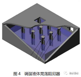

调谐液体晃荡阻尼器(TSD——Tuned Sloshing Damper),其原理为在大楼顶部设置方形水池,通过液体在水池内与大楼形变方向一致的晃动与大楼的震荡形成90°相位差来吸能减震,示意见图4。TSD在美国北部应用较为广泛,如美国纽约Barclay大街10号,采用了170 t TSD水箱;阿联酋迪拜公主塔采用497 t TSD水箱。

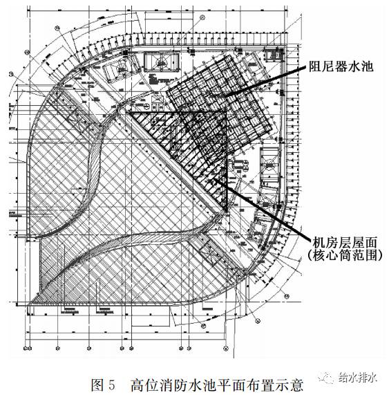

根据风洞试验提供的结果,依据建筑振形方向,本项目阻尼水池并非直接布置于芯筒上空,而是需要跨出芯筒区域,斜向布置。如图5所示,整个水池覆盖了93层机房顶及机房外的挑空区域,因此无法设置传统的钢筋混凝土结构水池。在与RWDI风洞实验室和结构设计师反复沟通后,最终确定采用装配式水箱作为阻尼水箱的本体,配合结构采用的TSD阻尼装置一起为建筑起到防火救援和消能减振的作用。
图5中无填充区域为91层屋面,斜线填充区域为92层机房层(即为核心筒范围)屋面,矩形填充区域为TSD平面位置。

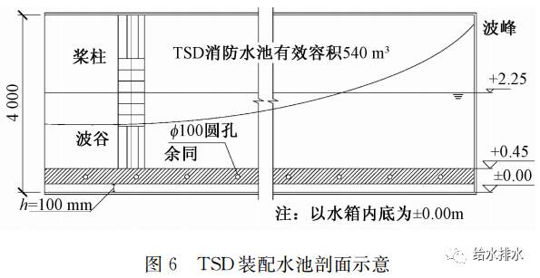

TSD水池的尺寸与大楼的高度、体量有重要的相关性。结构设计顾问对TSD水池模拟试验分析结果提出,为保证大楼达到设计减振效果,本项目TSD水池的理想尺寸为19 m(L)×16.5 m(W)×4.0 m(H),调谐水位需控制在1.72~2.61 m范围内。根据消防用水量计算,本项目高位消防水池的有效容积应大于540 m3,依据平面尺寸推算,水池有效水深应达到1.73 m。
考虑水池最低液位需淹没联通管(设置在水池侧底部)及消防水泵吸水总管管顶标高约0.4 m、水池超高报警液位高出有效液位0.05 m,则水池总水位应不低于1.73+0.4+0.05=2.18(m),理论上满足结构对调谐水位的控制要求,但最终的调谐水位需根据大楼建成后调谐水位实测值再进行分析计算调整。如果大楼建成后,经过实测后计算分析TSD的调谐水位为1.8 m(大于必要水深1.73 m+0.05 m),则需在水池底部增加挡板,挡板高度约为0.45 m,使此0.45 m高度的水在大楼晃动时保持相对静止,仅上部1.8 m深的水起到反向晃动从而达到减振的功能,此时总水深则为2.25 m。考虑到0.45 m的挡板高度高于0.4 m的最低液位,为保证最低液位的有效性,在挡板中心高度预留数个直径100 mm圆孔,并在挡板与水池底之间预留100 mm空隙。水池剖面示意见图6。

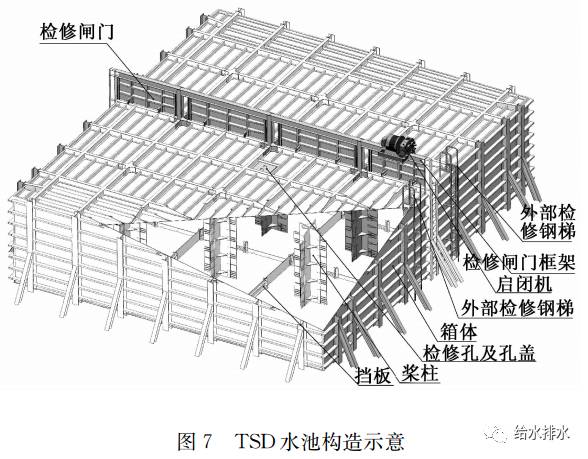

根据《消防给水及消火栓系统技术规范》(GB 50974-2014)4.3.11.5条,高层民用建筑高压消防给水系统的高位消防水池总有效容积大于200 m3时,宜设置蓄水有效容积相等且可独立使用的两格;当建筑高度大于100 m时应设置独立的两座。而根据结构设计顾问对TSD水池尺寸要求,为确保TSD水池内液态的整体晃动特性,是不允许采用固定分隔的
。如何解决这一矛盾,在本项目中设计采用了在河道工程中常用的河道闸门技术,即在水池的中间部位设置了4块闸板,闸板采用电动机驱动,在水池需要检修时,将4块闸板放下,使水池分为2格,检修其中的一格时将另外一格的水放空。此项技术要求闸板有较好的密封性能,不能出现分隔闸板降下时水从非检修格进入检修格,影响水池的清洗、检修(尤其在运行期间水箱模板发生破损需要维修焊接时)。鉴于此,设计要求水箱供货商在闸板的导槽两侧加设P型止水密封胶条,控制水池清洗检修时闸门处泄漏量不大于0.8 L/(min·m)。水池闸门构造如图7所示。

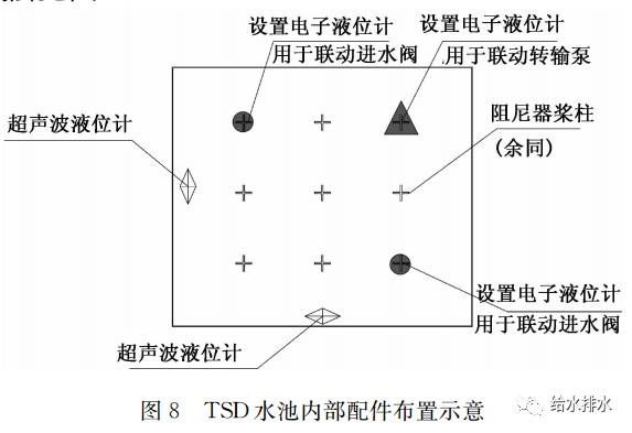

根据结构设计顾问对TSD水池模拟试验分析结果提供的水池平面尺寸及浪高,给排水专业需要配合计算TSD水池的消防有效水深,复核消防有效水深与阻尼器最佳运行调谐液位的关系,进行协作调整并设置相关措施。最终,结合结构专业在水池内设置的桨柱位置确定液位计的摆放位置,并通过信号确认的方法控制对应泵组、阀组的启停。具体做法见图8。
TSD的9个桨柱在水池内呈三横三竖的九宫格排列,用于联动控制水池补水控制阀的2个电子液位计分别设置于对角的两个桨柱旁(图8中圆形图示),用于联动控制转输泵的电子液位计设置于另外一个顶角的桨柱旁(图8中三角形图示)。
用于联动控制水池补水控制阀的液位计通过联动逻辑编辑判断,当2个液位计探测到的液位均低于最高液位时,打开补水控制阀;当2个液位计探测到的液位均高于设定的最高液位时,联动关闭补水控制阀,以此来避免补水控制阀频繁启动。用于联动控制消防转输水泵的液位计探测到的液位低于设定的最低液位时启动下方设备层的消防转输泵;当该液位计探测到的液位高于设定的超高报警液位时,发出超高液位报警信号至消防控制室,由具有权限的管理人员人工判断是否停止下方的转输水泵。

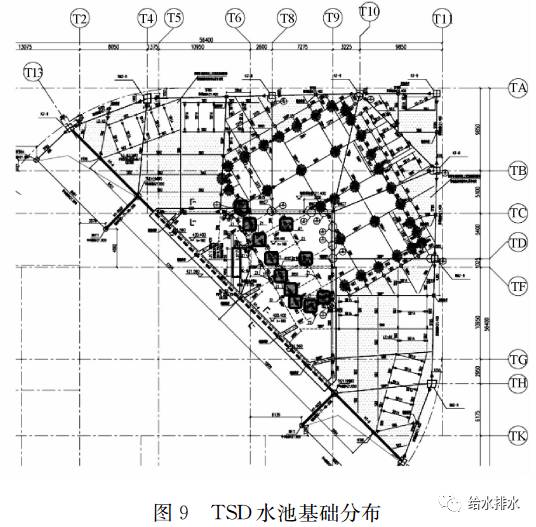

3.5水池与本体建筑的连接及基础固定
传统的阻尼器高位消防水池通常采用钢筋混凝土结构,使水池与建筑本体成为坚固的刚性连接,如美国费城的Comcast大厦、韩国的新松岛城等。而本项目TSD水池,根据建筑振型方向需呈斜向布置,如图5所示,高位消防水池需部分位于建筑本体上方,部分位于挑空区域,无法采用钢筋混凝土结构。
鉴于此,本项目水池基础支撑采用通过建筑本体结构上预留预埋件的方式进行连接。具体做法如图9所示,在建筑(机房屋顶)区域本体结构上预埋型钢及钢板,钢板上预留铆栓孔以连接水池基础(图9中方形图块)。在挑空区域,于92层大屋面楼板梁上设置钢筋混凝土柱,柱内预埋型钢及型钢柱顶设置钢板平台和铆栓孔用以与水池基础连接(图9中圆形图块)。水池立柱基础及斜拉基础与预埋钢柱通过焊接或铆接连接。

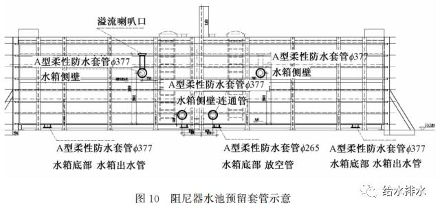

水池内的配件均由中标单位深化并经设计单位确认后方可加工。配件在工厂内加工后运输至现场进行焊接安装,因此水池上开孔及套管的预留需准确,避免装配件运输至现场后因不满足功能需求返厂加工。水池的溢流液位需满足TSD在晃动时波浪波峰到达时不致使水池内的水漫过溢流口而造成水的流失,根据TSD设计顾问模拟计算,溢流口标高设为3.6 m(以水池内底为±0.0 m基准)。设计过程中,考虑水池中间部位为波浪往复过程中平均液位最低位置,原拟将溢流口设于该处,但该处管道难以固定且受力最大,经综合考虑将溢流管出口设置于靠近水池侧壁(溢流喇叭口下的垂直管段不小于4倍溢流管管径)。其他预留套管以满足使用功能、操作方便为原则预留,主要套管预留示意见图10。
