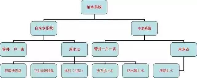

给水系统组成

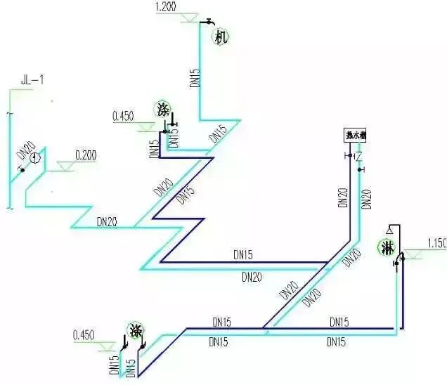

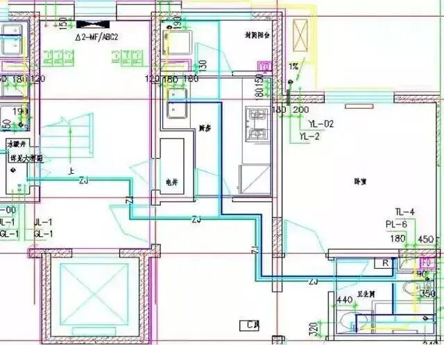

室内给水系统管道均采用PP-R管,中水管需有标记,户内管道通常在地坪面层内敷设。
给水系统与装修需配合的事项

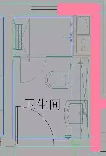

确定卫生间及厨房洁具的位置,并定位用水点
隐蔽管道应带压隐蔽,一般应以工作压力为保压压力,待隐蔽层达到许可的强度后方可撤压。
隐蔽完成后一定要作好标识,以防其它工种施工破坏管道。

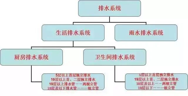

02、排水系统

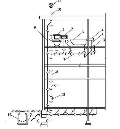

排水系统组成
室内排水系统组成
排水系统附件

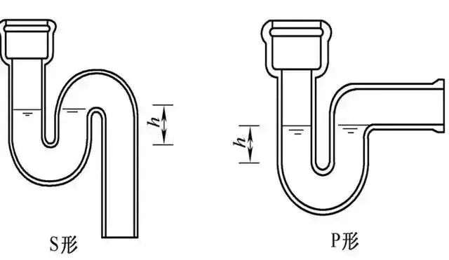

1. 存水弯:
存水弯的作用是在其内形成一定高度的水封,通常为50~100mm,阻止排水系统中的有毒有害气体或虫类进入室内,保证室内的环境卫生
2. 检查口
一般装于立管,供立管或立管与横支管连接处有异物堵塞时清掏用,多层或高层建筑的排水立管上每隔一层就应装一个,检查口间距不大于10m。检查口设置高度一般从地面至检查口中心1m为宜。
3. 清扫口
一般装于横管,尤其是各层横支管连接卫生器具较多时,横管长度超过一定长度时,横支管起点应装置清扫口。
4. 地漏
通常装在地面须经常清洗或地面有水需排泄处,地漏水封高度不能低于50mm。
所有洁(器)具排水支管与排水干管之间必须有水封保护,避免异味气体影响室内环境。

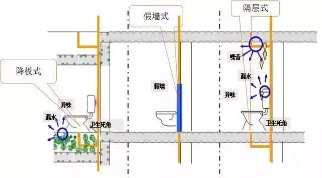

同层排水系统
假墙式同层排水系统
布置卫生间时,砌一堵假墙将管道和水箱都隐藏在其中

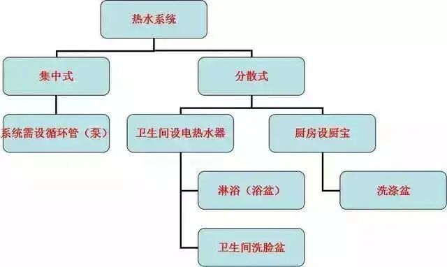

热水系统类型及组成
热水系统与装修之间需协调的关系
装修设计将热水器、用水点位置确定后,需提供给土建设计单位,连接各用热水点间的管道在土建施工中预埋
当选择的电热水器水箱为承压式时,有泄水管需预埋
