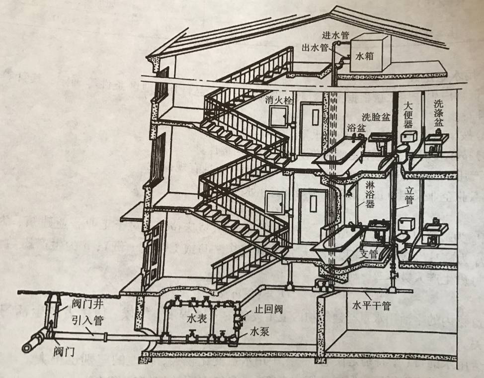

接下来就是建筑给水了
这张图是生活给水系统
主要由引入管、水表节点、给水管道、配水龙头、用水设备、
给水附件、增压和贮水设备、给水局部处理设备等组成

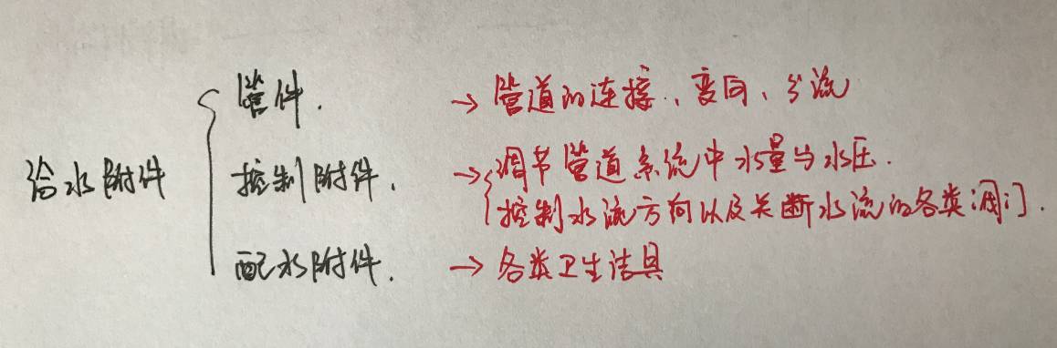

给水管道附件
一般指管道上的各种管件、阀门、配水龙头、仪表等
主要分为三类
这时候又要表现一下小编的破字了

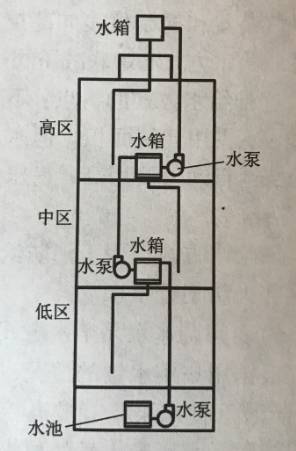

分区给水方式
在高层中最为常见
如果不分区
很容易高层水压不足
低层水压过大
并列给水
串联给水
无论怎么给发
总之就是增强高层的水压
把水能输送上去

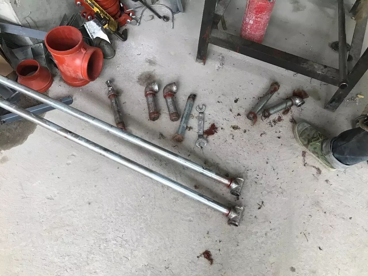

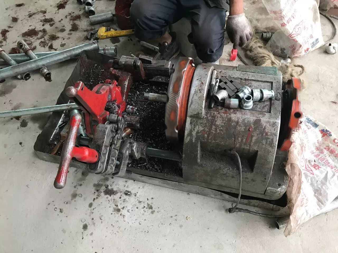

螺纹连接
这种比较常见
连接前在带有外螺纹的管头或配件上按螺纹方向缠以适量的麻丝或胶带
这是工人在现场做螺纹
图上右上角的是麻丝
连接好的三通

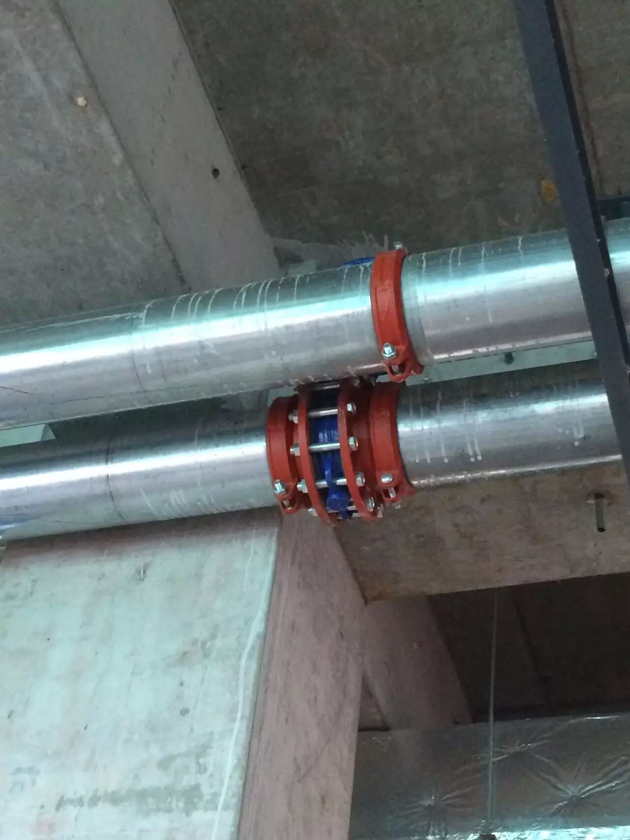

法兰连接
这种连接也非常常见
优点:结合强度大、结合面严密性好、易于加工、易于拆卸
缺点:不宜用于埋地管道,以免腐蚀螺栓,拆卸困难
