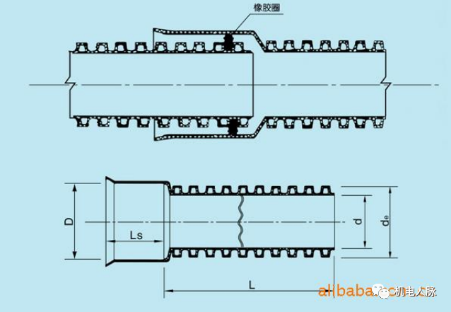

1.通用污水管材选择。

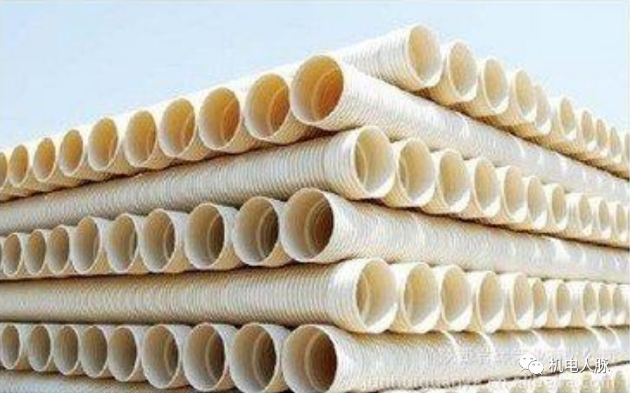

管材:聚氯乙烯(PVC-U)双壁波纹管;
环刚度:在车行道和停车位下8kN/㎡,其余4kN/㎡;
接口:弹性密封橡胶圈承插接口。
聚氯乙烯(PVC-U)双壁波纹管
具有重量轻、抗压强度高、内壁光滑、排水阻力小、耐腐蚀、施工方便、连接可靠、适用寿命长等特点。

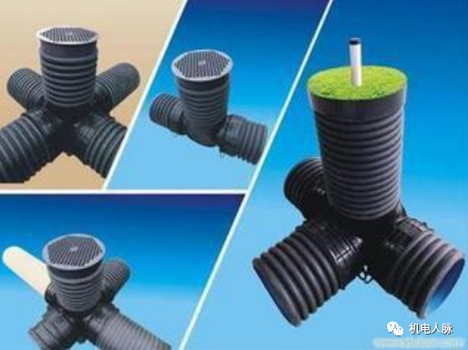

①污水检查井
井径的选择:
  1. 以管径来划分
    D<D500,采用井径700;
    D500 ≤D<D800,采用井径1000;
    D=D800,采用井径1250;
    D=D1000,采用井径1500;
    D=D1200,采用方井1100X1500;
    D=D1500,采用方井1100X1900;
  2. 以埋深来划分
    埋深≤1.4m,采用井径700;
    埋深>1.4m,采用井径1000
综合:井径的选择同时遵循以上两种划分标准
通用检查井类型:
  • 砖砌检查井(已淘汰)
    常用在化粪池以后的检查井,做法参照国标图集20515
  • 塑料检查井;
    常用在化粪池以前的接户检查井,做法参照国标图集08SS523;

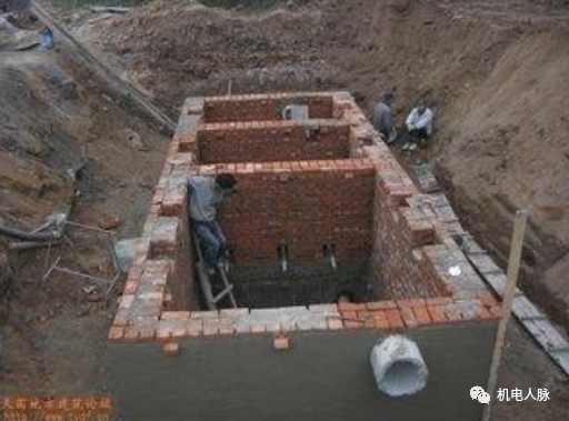

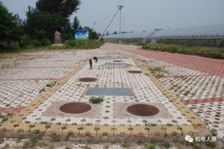

②通用化粪池
在可选取的范围内,依据院标标准选取相应型号的化粪池(HC1~10);超出选取范围,参照国标22S701选取相应型号的化粪池。
  • 砖砌化粪池
    做法参照院标或国标22S701;
    因成本相对低,在项目正常工期时优先选用。
  • 玻璃钢化粪池
    根据设计参数,选用厂家对应型号的化粪池;
    成本相对高,在项目工期紧张时选用。

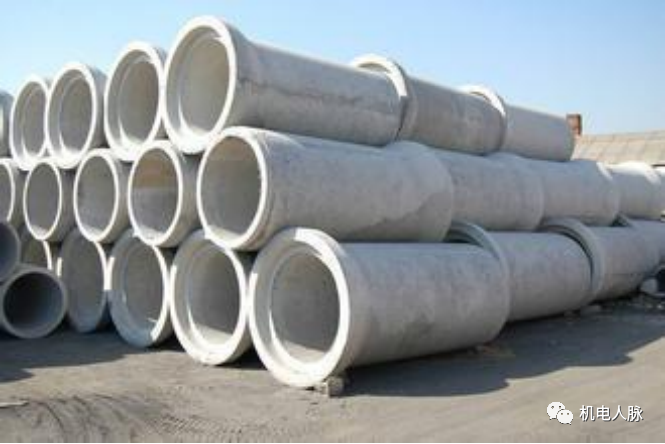

1.通用雨水管材选择。
管材:除注明外管均采用圆形钢筋混凝土承插管(Ⅱ级);
接口:1:2水泥砂浆抹口,长度L+300。
注:雨水口与雨水井之间连接管均为混凝土管D200,坡度0.01。

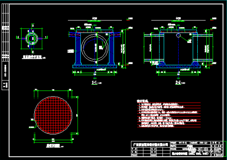

①雨水检查井
  • 井径的选择 :与污水检查井一致。
  • 检查井类型:除了砖砌排水检查井和塑料检查井外,常用的还有雨水暗井。

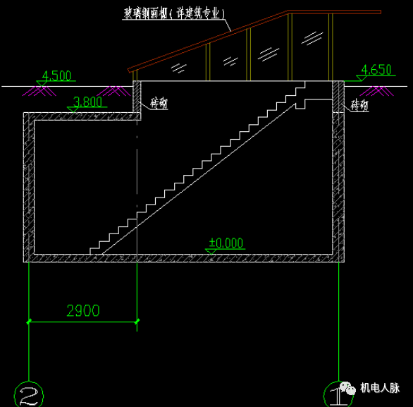

1.给水、消防泵房
常规做法
  • 生活给水与消防泵房合建
  • 设置成地下式
  • 采用混凝土水池
  • 设置出入楼梯
  • 深度不大于4米
图纸组成
  • 泵房设备平面布置图
  • 土建条件图
  • 剖面图
  • 系统图
  • 区位图
  • 设备、材料一览表
  • 说明
给水/消防泵房出入口

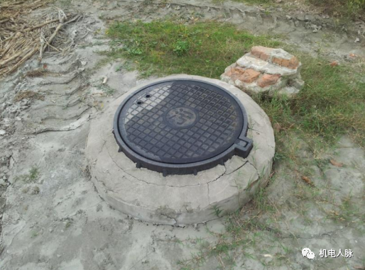

常见问题
  • 道路先施工,雨水后开挖
  • 污水管网放线不准,做在分户围栏下
  • 雨污水检查井做到入户路口
  • 检查井未做保护措施,人为造成淤塞或损坏
