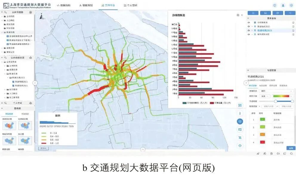

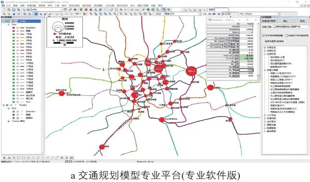

相对于交通规划模型专业平台(以下简称“专业软件版平台”),网页版平台需要有一个适中的功能定位。
1)网页版平台设计定位是为规划师服务。网页版平台不能仅仅作为简单查询或者展示,而是需要帮助规划师真正实现便捷调用各种数据资源并通过简单操作的二次加工得到所需的规划素材。因此,十分有必要加强数据资源的叠加组合应用、增加制图样式调整等人机交互制图功能。
2)要做好网页版平台和专业软件版平台的分工。网页版平台无法解决规划师所有专业分析问题,但是能通过简单的人机交互实现最常用、操作相对简单的数据分析和展示功能。由于规划师不是专业的数据模型分析师,人机交互也是一定范围的有限应用,这对平台开发提出了更高要求。针对复杂人机交互的定量分析功能,例如交通模型分析,虽然业内也试图推出一些简单模块(例如交通影响评价模块),但平台开发、用户使用还是非常困难。
3)强调桌面交通规划模型软件TransCAD交通模型数据库和网页版平台TransPaaS的一体化建设。平台研发实现了网页版平台和专业软件版平台的数据共享互通及功能互补,并以专业软件作为“后台”,实现平台数据库维护、复杂交通分析及结果输出,再通过操作相对简单的网页版平台与规划师实现交互。

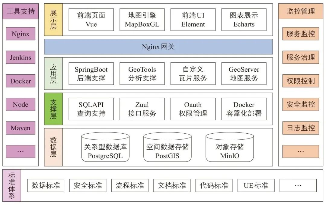

技术框架采用数据层、支撑层、应用层和展示层四层架构,利用当前数据库和GIS领域的一些最新技术(见图1)。1)数据层采用PostgreSQL数据库作为关系数据库存储结构化指标表,同时使用PostGIS扩展模块进行空间数据存储,对于用户自定义上传的文件和地图使用MinIO对象存储工具进行存储。2)支撑层提供平台层的支撑,SQLAPI提供SQL查询支持,Zuul网关提供接口服务支持,Oauth进行权限管理,并使用Docker进行容器化部署,便于部署维护。3)应用层基于SpringBoot框架提供应用后端支撑,基于GeoTools提供GIS分析支持,并搭建自定义瓦片服务,使用GeoServer发布网络地图服务(Web Map Service, WMS)。4)展示层面向终端用户,前端页面基于Vue框架进行开发,前端地图引擎使用MapBoxGL框架,前端UI使用Element框架快捷开发,并用Echarts框架进行图表展示[4]。
图1 上海市交通规划大数据平台技术框架
资料来源:文献[4]。

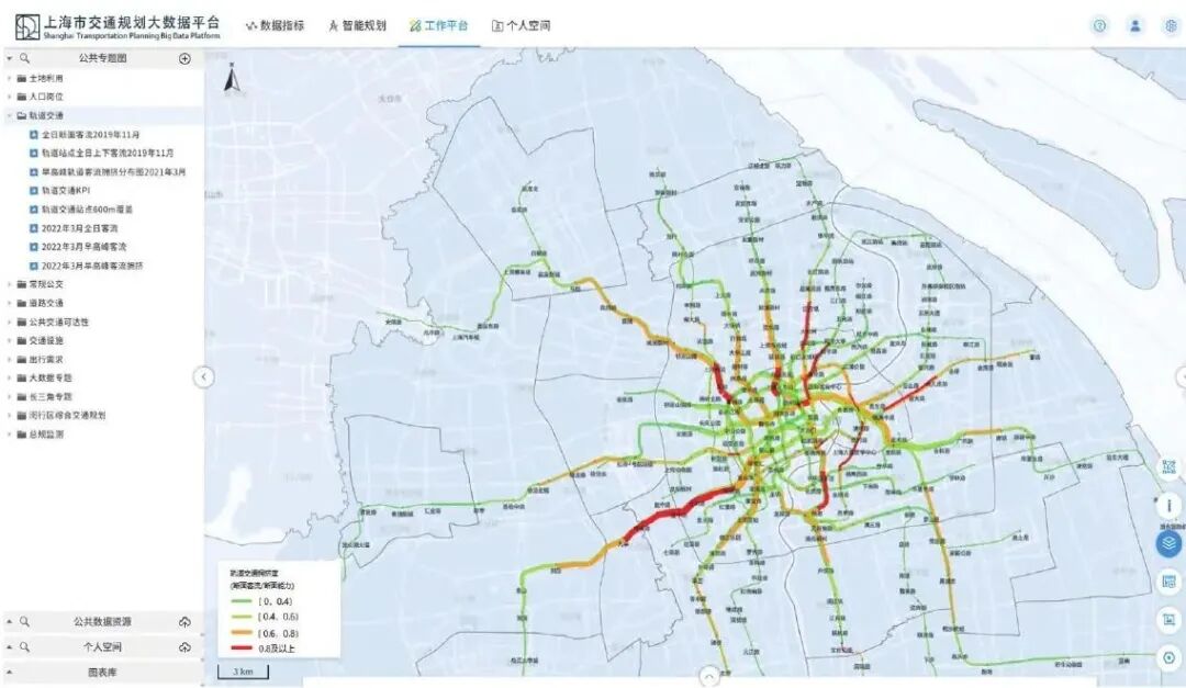

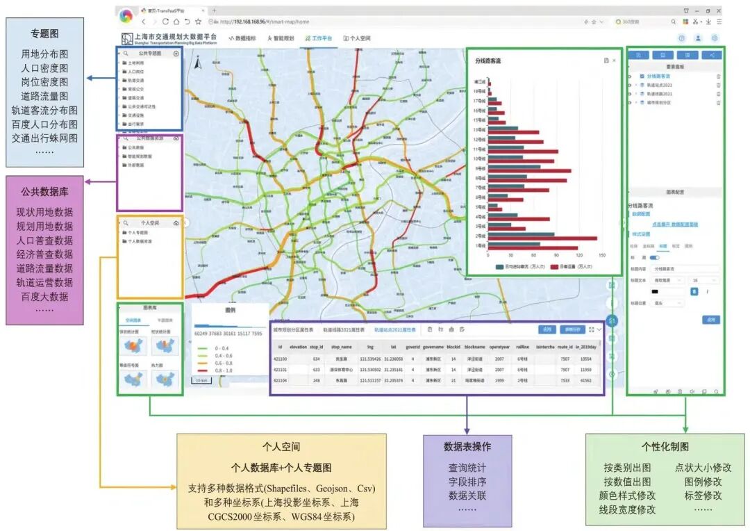

以工作平台作为核心交互界面,提供浏览查询、指标监测、图形数据调用、专题图修改和分享等功能。工作平台页面分为专题图、公共数据库、数据表操作、个性化制图、个人空间等功能模块(见图2)。专题图、数据表操作和公共数据库为用户提供最常用专题图和公共数据资源并实现任意组合叠加应用;个性化制图支持用户修改专题图和相关数据表,并进行用户自定义保存和共享发布;个人空间支持用户上传数据、在线调用公共数据库图层并进行叠加。
图2 工作平台主要功能模块
平台设计特点
丰富的数据应用
工作平台支持用户将点、线、面等不同空间维度的图层和数据叠加至地图界面,实现空间数据的自由组合,快速完成从数据指标到自定义规划专题图转变。平台管理员可以十分方便地定义各种类型的公共专题图进行发布,供用户直接调用。针对常见的业务场景,已发布11大类50个左右的公共专题图(见图3),例如规划用地分布、现状城市轨道交通车站全日上下客流量、常住人口密度分布、从业人员密度分布、高速公路流量分布、长三角铁路客站客运发送量等。根据规划业务需求可通过管理页面不断增加公共专题图。
图3 上海市交通规划大数据平台公共专题图示例

公共专题图存储在公共专题图区域,并按照展示内容分文件夹存放,用户可在工作平台直接调用。网页版平台支持用户修改或制作专题图,具备用户常用的专题图制作功能,包括图层控制(打开、关闭、添加、调整顺序),点线面样式(颜色、符号、宽度、填充、透明度)等偏好设置,专题图设置(颜色专题、大小符号专题、图表专题),标签设置(添加和删除标签、选择标签字段和字体样式等),图例设置(添加、关闭、字体内容和样式调整等),根据属性筛选数据,创建蒙板(只显示某个区域,如行政区)等。用户修改或制作的专题图可保存在个人空间,也可以分享给其他用户。
工作平台提供了多种空间图表和平面图表,支持对数据资源的多样化呈现。1)空间图表包括饼状统计图、柱状统计图、等级符号图和热力图、期望线图、蛛网图,用于各种数据的空间展示,例如用柱状统计图制作铁路客站的旅客运输量图、用等级符号图制作城市轨道交通车站的换乘客流量分布图等。2)平面图表包括折线图、柱状图、饼状图、雷达图、矩形图、关系图等,平面图表悬浮于空间图层,主要用于空间图层的补充说明或汇总信息,例如城市轨道交通线路分布图中增加历年客运量的柱状图。与此同时,平面图表还可用于制作核心监测指标的显示面板,用于核心指标的监测和查询。在开发过程中,针对GIS-T不同于一般GIS功能,按照交通流双向性的特点,针对双向标签、双向颜色专题、双向大小符号专题等进行特殊开发(见图4),满足GIS系统对交通数据的展示要求。

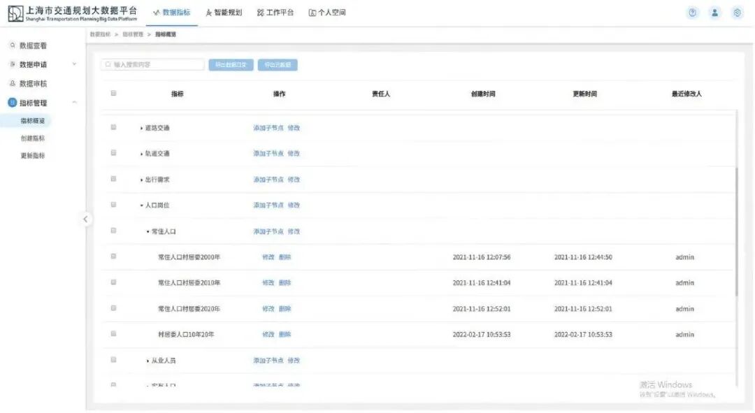

1)提供简洁的数据资源浏览查询功能,让每个用户可以快速了解数据资源整体情况和每个数据详细的属性结构;数据资源目录与工作平台数据目录一致,做到数据所见即所用(见图5)。
图5 上海市交通规划大数据平台数据目录管理界面

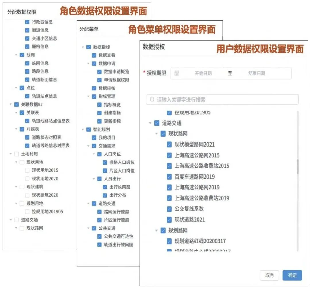

在保障规划业务人员便捷使用各种数据的同时,也要重视数据的保密安全。数据对用户可见、可用,不意味着规划业务人员可以随意获得原始数据。通常数据共享使用和保密安全是一对矛盾,解决方法之一是通过封闭的计算机环境或对数据进行加密处理,输出数据应经过人工审核或解密。这种方法的好处是可以使用各种专业软件数据,但较为费时费力,数据加密和解密还存在数据类型限制,影响计算效率等缺点。上海市交通规划大数据平台通过后台对数据操作的权限进行管理(见图6),既提高了管理效率,又实现了规划业务人员对各种数据的方便使用,在很大程度上解决了上述矛盾。
图6 上海市交通规划大数据平台数据应用权限管理

实现专业软件版平台与网页版平台动态互动
网页版平台基础数据库以信息化工作的数据库为基础底盘,统一标准、数据互通。专业软件版平台面向数据和模型专业技术人员,侧重模型专业分析,地理信息和数据库编辑维护,对专业软件操作要求较高,称为技术“后台”。网页版平台面向一般规划业务人员,侧重成果发布、查询、展示、出图和数据叠加,称为应用“前台”。专业软件版平台将编辑维护好的各种地理信息数据(包括模型输出结果)上传到网页版平台PostgreSQL数据库,同时也可以调用网页版平台中的数据库,实现互通(见图7)。
图7 专业软件版平台与网页版平台互通

简洁的后台管理
后台提供用户管理、角色管理和系统日志三个功能。用户管理用于每个用户的账号管理和权限管理,权限管理包括数据使用权限和菜单权限。角色管理分为开发人员、普通用户和超级管理员。系统日志用于统计用户对专题图和数据的使用情况,便于更新规划业务人员最常用的数据。

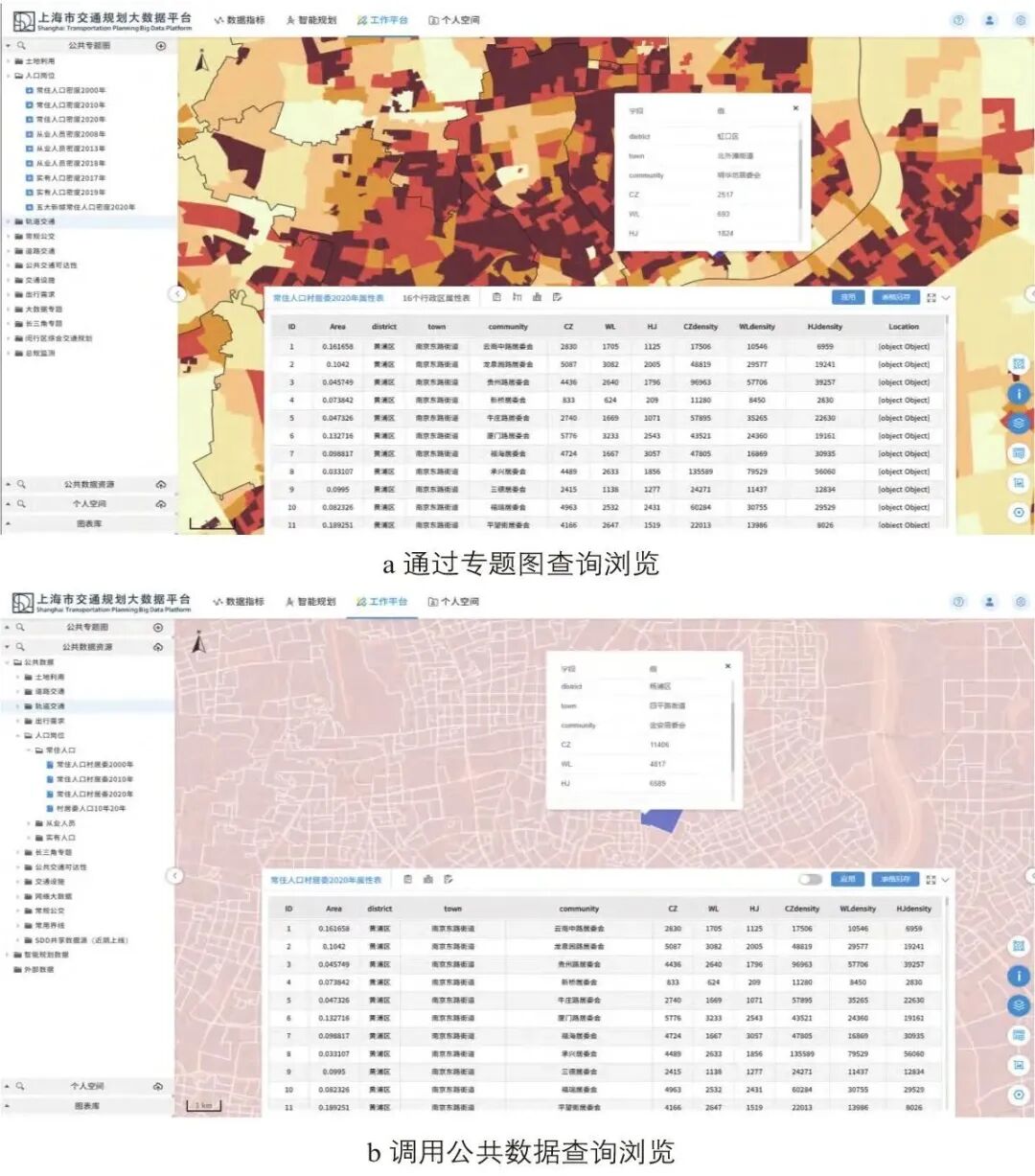

在工作平台页面,通过点击或拖拽直接调用公共专题图和公共数据,通过在地图区域点击“查询”按钮或通过条件查询来筛选详细数据,实现便捷的数据查询浏览功能(见图8)
图8 数据查询浏览功能

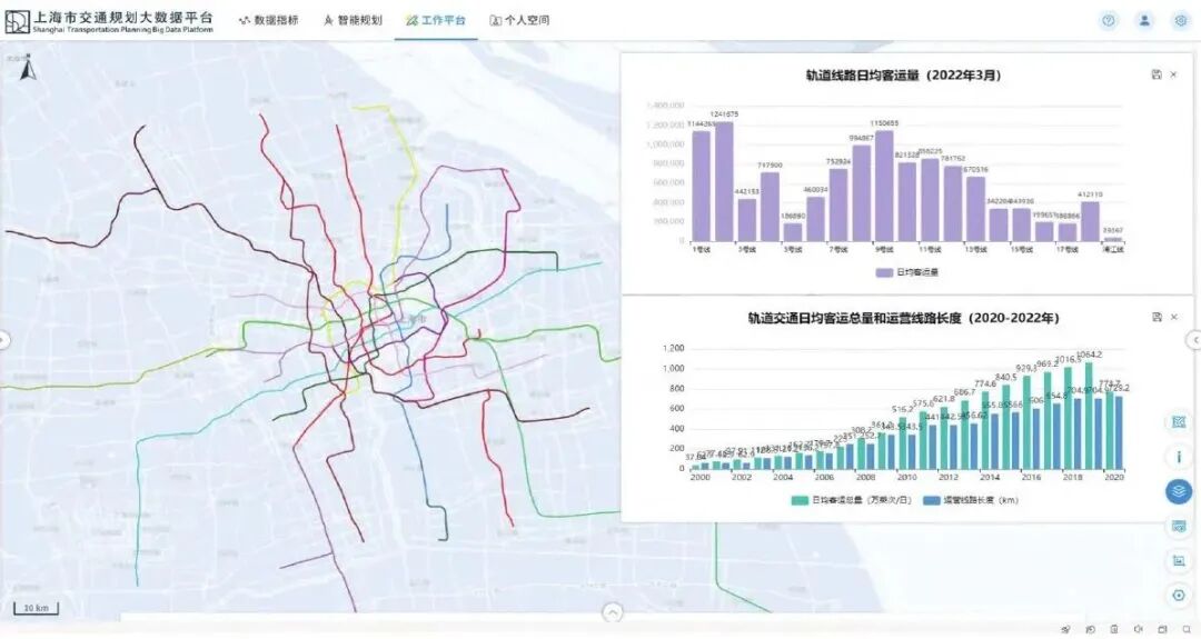

指标查询监测
通过平台制作指标显示面板,可实现对核心指标的动态监测和便捷查询。图9是现状城市轨道交通核心指标监测专题图,展示了历年城市轨道交通线网日均客运量、运营线路长度和近年每条线路的日均客运量等核心指标。通过点击平面图标可直接查询详细数据。

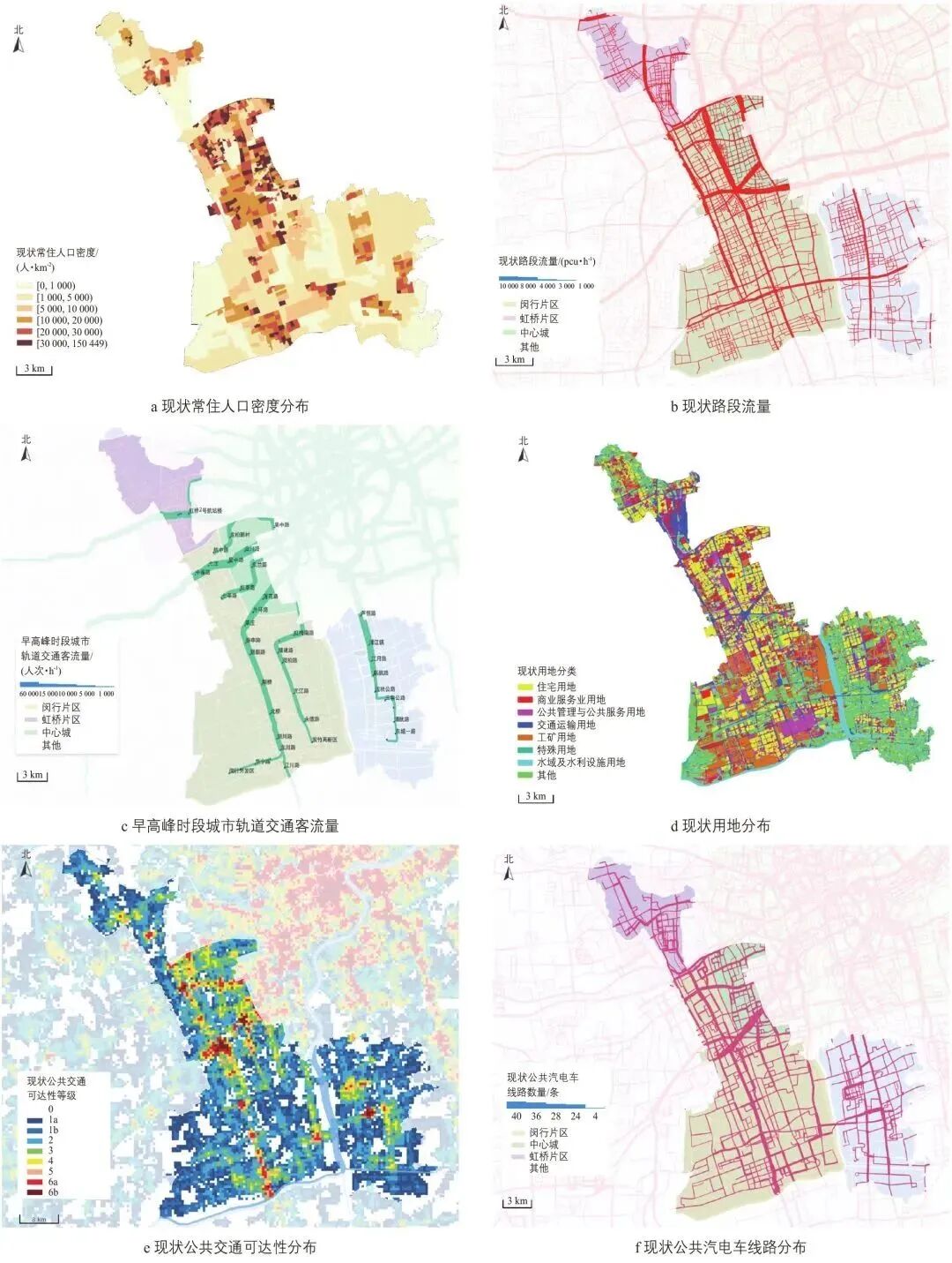

在线交互制图功能是网页版平台的核心功能,利用数据和制图功能可制作各类专题图,支撑日常项目应用。图10为上海市闵行区综合交通规划中利用网页版平台制作的专题分析图。
图10 上海市闵行区综合交通规划中利用网页版平台制作的专题分析图
