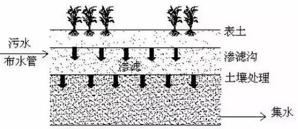

3.1.4土地处理系统
(1)土地渗滤:利用土壤膜中的微生物和植物根系对污染物的净化能力(过滤、吸附、微生物分解等)来处理生活污水,同时利用污水中的水、肥来促进农作物、牧草、树木生长。
(2)污水灌溉:主要目的为灌溉,以充分利用净化后的污水。

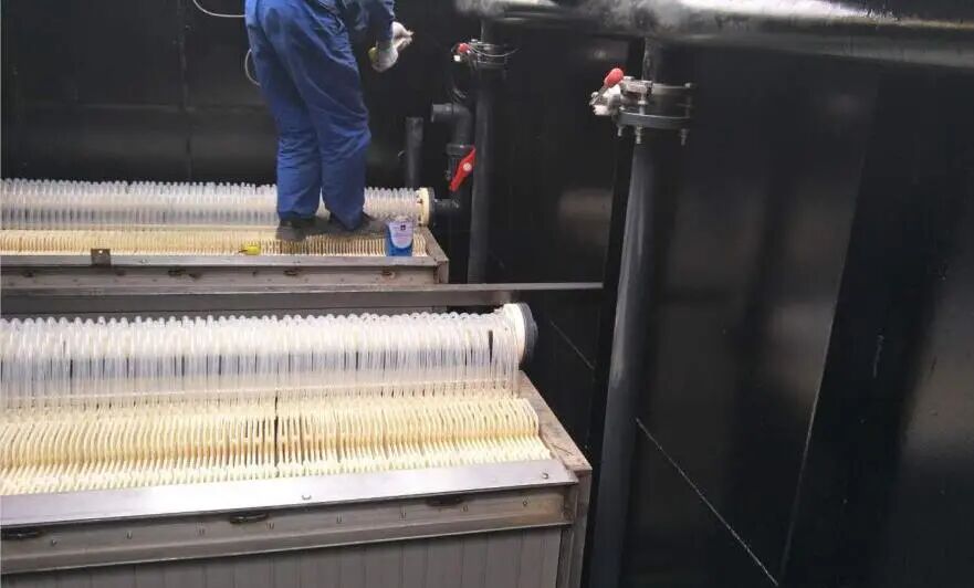

3.3膜生物反应器技术(物化生化结合法)
MBR工艺概述
膜生物反应器 (MembraneBio reactor,简称MBR)是将生物降解作用与膜的高效分离技术结合而成的一种新型高效的污水处理与回用工艺。
其处理流程为:
原水→格栅→调节池→膜生物反应器→消毒→出水。
膜生物反应器(MBR)是一种由膜分离单元与生物处理单元相结合的新型水处理技术。与传统的生化水处理技术相比,MBR具有处理效率高、出水水质好、设备紧凑、占地面积小、易实现自动控制、运行管理简单的特点。

传统的生物化学法运转时必须考虑到反应速率和污泥的沉降性能。反应速率取决于活性污泥的浓度 ,浓度高 ,则反应速度就快。但考虑到二沉池不能过大 ,所以活性污泥的浓度就不能太大 ,从而影响了反应速率。污泥的沉降性能则取决于曝气池的运行条件。严格控制曝气池的操作条件是首要条件 ,因此也限制了生物化学法的应用范围。
为了克服这些不足 ,科学家们首先想到了用膜来进行固液分离。超滤膜分离技术正是在这样的情形下发展起来的。其原理是在一定压力下,采用具有一定孔径的分离膜,将溶液中的大分子物质、胶体、细菌和微生物截留下来,从而达到浓缩与分离的目的。其处理精度可达0.1微米。不会产生生化法那样的气味儿,污泥量少,无需进行污泥处理。同时启动也十分方便,不必象生化法那样接种和培驯污泥,因而操作方便。研究资料表明,超滤技术作为中水处理的后处理技术,具有适应性强、对悬浮物、细菌和洗涤剂的去除率高,出水稳定等诸多优点。
