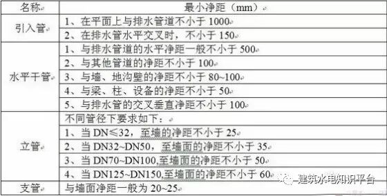

1、管与管及与建筑构件之间的最小净距
        《建筑施工手册》第四版,缩印版,第1500页(网上可下载到,大约100Mb)
        《水暖工长速查》第119页(杨磊 主编 化学工业出版社 2010年7月第1版)
    管井管道:
        敷设在管井内的管道,管道表面(有防结露保温时按保温层表面计)与周围墙面的净距不宜小于50mm。
        《建筑施工手册》第四版,缩印版,第1504页

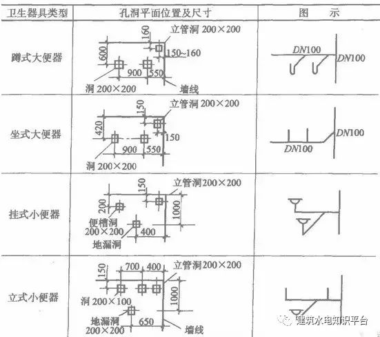

5、排水立管、支管距墙尺寸
        《怎样当好水暖工长》表3-11,第133页
        注:如想知道更多关于常用卫生器具排水支管预留孔洞位置与尺寸内容,可购买《管道工长速查》(曲德仁 主编  化学工业出版社出版)第144页 表3-41

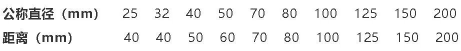

12、建筑给水复合管道距墙尺寸
        对明装管道,其外壁距装饰墙面的距离应符合下列规定:
        ①管道公称直径为10mm~25mm时,应小于或等于40mm;
        ②管道公称直径为32mm~65mm时,应小于或等于50mm。
        《建筑给水复合管道工程技术规程》(CJJ/T 155-2011)第5.3.8条。
        注:11条不适合给水立管(比如立管底部有蝶阀),不适合安装较大阀门的干管,不适合装饰墙面厚度未确定的管道。

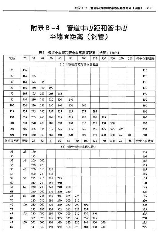

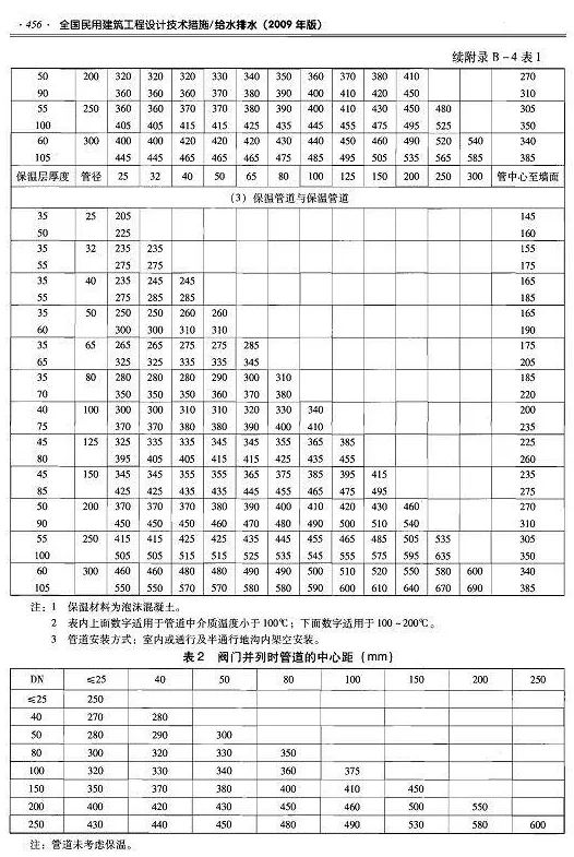

13、《全国民用建筑工程设计技术措施—给水排水》
