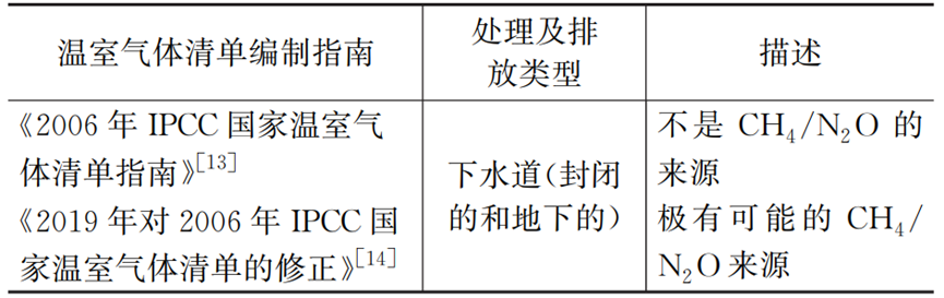

随着我国城市化进程加快,污水处理量不断上升,城市排水系统规模不断扩大。自2008年到2020年,我国城市排水管道长度增长200%,污水处理量增长约100%。污水及固废处理过程会产生大量温室气体(Greenhouse gases, GHGs),此部分GHGs排放总量约占社会经济活动排放总量的2.0~3.0%。相比大量的污水处理厂GHGs排放研究,鲜有报道排水管道GHGs排放水平。然而,排水管道中有机物丰富、系统封闭性强,污水停留时间长,同样产生了大量CO2、H2S、CH4、N2O等气体,导致了恶臭、腐蚀等危害和爆炸风险,CH4还是常见的GHGs,对全球温升贡献约为0.5℃,约为全球平均温升(1.1℃)的一半。这些气体积聚在检查井、人孔、管道顶空等处,在一定条件下逸散到大气中,形成无组织排放。由此,封闭的排水管道极有可能是CH4的重要来源,可能与污水处理厂GHGs排放相当,可能占管道全生命周期碳排放的60%以上。IPCC对于排水管道是否为GHGs排放源的描述经历了“不是”到“极有可能”的变化(见表1)。然而,地下排水管道工况变化频繁,气体排放监测难度大。同时,管道建设年限长且缺乏维护管理,多数存在结构性、功能性缺陷,水、气漏损严重。因此,目前缺乏可靠的监测手段、足够数据和确定的排放因子定量计算排水管道GHGs排放水平,给排水系统内全面碳排放计量带来了挑战。
表1 IPCC国家温室气体清单编制指南对排水管道温室气体

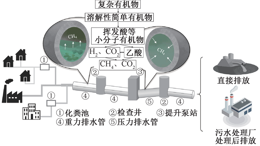

排水管道污水中存在大量有机物,大分子物质被发酵细菌(Fermentative bacteria, FB)水解为单糖等小分子物质,产氢产乙酸菌进一步将小分子物质转化成乙酸、H2和CO2,普遍存在于排水管道系统各部位的产甲烷菌(Methanogenic archaea, MA)分别通过乙酸脱羧产CH4和H2还原CO2产CH4。CH4在水中的溶解度极小,产生的CH4主要积聚在管道顶空中,在检查井、排气口等处排放到大气,溶解于污水中的CH4随污水进入污水处理厂或直接排放进入受纳水体而释放,如图1所示。
图1 城市排水管道系统及产CH4过程示意

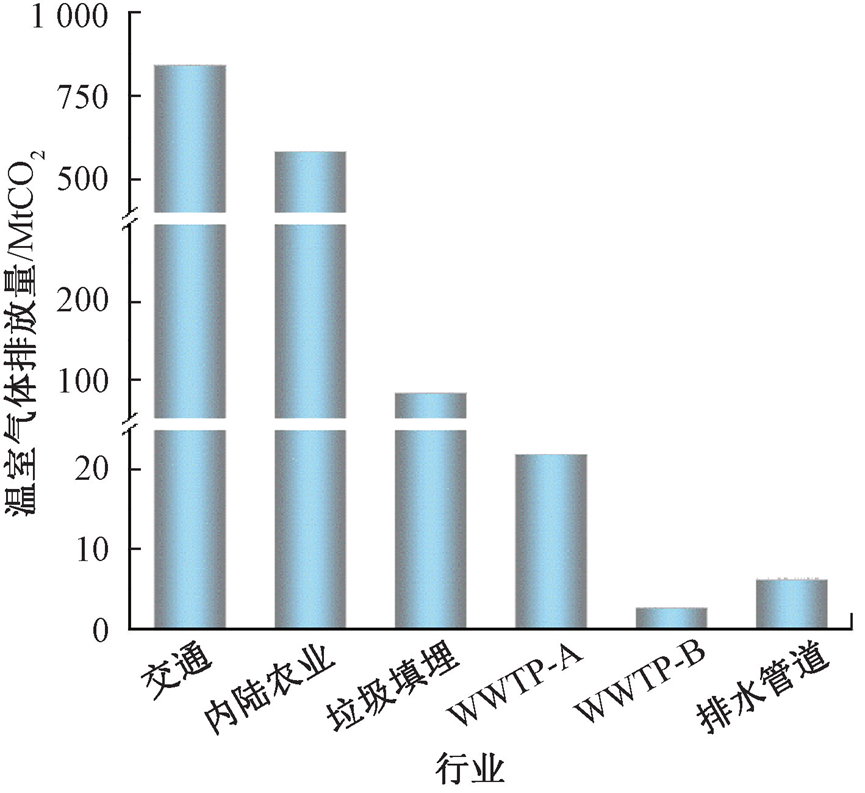

由于排水管道系统的复杂性,难以获得可靠的CH4监测数据,现有文献大多基于特定的计算模型或管道内有机物降解情况进行换算。本文根据IPCC指南及《2017年城镇排水统计年鉴》计算我国2016年我国污水处理厂直接CH4和N2O排放量,分别为2.61和19. 3 MteCO2(各GHGs以CO2当量计,CH4为25倍,N2O为298倍),CH4排放因子参考蔡博峰等研究结果;以JIN等对西安市排水管网CH4排放研究为基础,以人口当量推算,2016年我国城市排水管网CH4排放量为6.32 MteCO2/年。可见,我国排水管网CH4排放已超过污水处理厂排放量,约为后者的2.42倍,占全国污水处理厂直接GHGs排放总量的30%。但我国不同城市排水体制、排水管网密度、污废水性质、气候条件等存在明显差异,将显著影响排水管道CH4核算的准确性和可靠性,我国及我国不同省市排水管网CH4排放总量与排放特征仍不明确。
注:图中交通为2016年交通部门温室气体排放总量;内陆农业为2014年内陆地区农业CH4排放总量;垃圾填埋为垃圾填埋场2015年CH4排放总量;WWTP-A为2016年污水处理厂直接温室气体排放总量;WWTP-B为2016年污水处理厂CH4排放;排水管道为2016年排水管道CH4排放总量。
图2 我国不同行业温室气体排放情况对比
与我国不同行业部门GHGs或CH4排放情况进行对比可知(见图2),城镇排水管道系统产生的GHGs与污水处理厂类似,排放量相对较小,但相比于污水处理过程,排水管网GHGs排放不容忽视。随着城市化进程的加快,排水管道碳排放也将随着排水管道的建设规模不断增加,应该成为未来城市水系统排查碳排放、碳减排的重点。

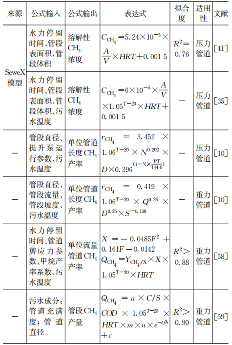

管道水质变化经验公式一般基于大量数据归纳而得,一般为动力学模型的简易表达。FOLEY等、CHAOSAKUL等及WILLIS等分别根据SeweX模型,提出了简易的经验公式。此外,XU等通过研究排水管道壁剪应力与微生物量之间的关系,构建了与剪应力相关的重力管道CH4排放经验公式。有研究将污水碳硫比纳入公式中,表示了SRB与MA碳源竞争对管道产CH4的影响。各公式表达式如表2所示,根据公式可知,CH4的产量与产甲烷菌的活性和数量密切相关,还与污水组成成分、温度相关。
表2 排水管道CH4排放经验公式
注:CCH4:溶解性CH4浓度(kg/m?);V:管道体积(m?);A:管道生物膜表面积(m?);HRT:水力停留时间(h);T:温度(℃);rCH4:CH4产率[kg/(km·d)];N:管网提升泵运行次数,连续流系统中N=1;PT:泵送时间(min);D:管段直径(m);Q:管段流量(m?/s);S:管段坡度,(m/m); X:微生物总量(kgVSS);QCH4:甲烷产量[mg/(L·d)];F:剪应力(Pa);YCH4/X:甲烷产率系数,(mg/kgVSS);C/S:碳硫比;COD:管道COD浓度(mg/L);m:重力流管道充满度;n:排水管道内径;e:常数,2.718;a,b,c:待定系数。
经验公式简单易行,但各公式都缺乏广泛的实地验证,且受污水特性、气候条件、管道运行模式等因素的影响,公式的适用性具有区域的特异性。未来,应尝试扩大各经验公式应用范围,结合实时在线监测技术,对公式进行改进。
