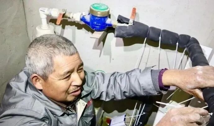

四、寒冷和严寒地区建筑给排水设计的特点主要是防冻
1、室内生活给水系统和消防系统:靠建筑物外墙的管道井,温度较低,应考虑管道井与采暖管道井合用。地下室的设备房和屋顶水箱间应要求采暖。屋顶试验消火栓可设在采暖的屋顶楼梯间出口处或者水箱间内,若必须在室外或不采暖的室内设置给水或消防管道时,则需要设置电伴热系统保温。消火栓和喷淋立管最好布置于和采暖管道合用的管道井内,不宜布置于楼梯间等不采暖的部位。地下室如果不采暖的话,自动喷水灭火系统应采用干式系统,或者代替干式系统的预作用系统(可以不充气)。
2、消火栓系统则要采用电伴热保温,则需要电气专业提供足够的电量;如果暖通专业采用值班采暖,自动喷水系统也可以采用湿式系统,局部与室外直接连通的部位(地下车库的入口处等)给排水及消防管道可能结冰的部位,可考虑局部采用电伴热系统,或局部自动喷水灭火系统采用干式系统。在非采暖建筑(厂房,库房等)设置消防系统时,一般可以采用干式消火栓系统和干式或预作用自动喷水系统。
3、室内污水系统和雨水系统:污废水管道及雨水管道均应布置为内排水系统。住宅类建筑的屋面雨水管道应和建筑专业密切配合,以方便雨水立管及悬吊管均能布置在公共部位。由于阳台多为封闭阳台,景观阳台可以不设置排除阳台雨水的雨水立管和地漏,放洗衣机的生活阳台则需要设置排放洗衣机废水的排水立管和洗衣机专用地漏,如果对于阳台可能冰冻的地区则应采用相应的保温措施。
4、室外给水系统和消防系统:室外埋地的给水和消防管道敷设的常规做法一般有直接埋地式和架空敷设两种,直接埋地式最为常用。架空敷设时应考虑管架和保温措施,在北方寒冷地区常采用蒸汽伴热管线外加保温材料进行保温,即要敷设相同长度的蒸汽管线以保证给水及消防管道不被冻坏。
5、当采暖室外计算温度低于-10°C的地区,各种室外水表井、阀门井、消火栓井、水泵接合器井、各种水池等均应做保温井口或采取其他保温措施,一般在人孔处设保温井口及木质保温盖。消火栓井盖高出周围地面100mm以上,以防雨雪水流入,为不影响交通,可将消火栓设置在绿化带上,并设标记。室外埋地的各种水池也应有防冻措施,水池应覆土保温,池顶覆土深度应尽量在冰冻线以下,确保水池高水位在冰冻线一下,水池人孔,取水口设保温井口及木质保温盖。
6、室外污水系统和雨水系统:冻塞管道的原因一般有两个,一是埋深过浅,保温措施不够;另一个是管道坡度过小,排水流速较慢,污水的热量散失很快,在未进入检查井之前已经冻结。解决冻塞现象的根本办法是加大管道的埋设深度至冰冻线以下,这样可确保管道常年不结冰。
7、给排水管埋深要在本地冰冻线下15cm,且给水要在排水之下10cm,一般按给水管埋深-1.300,排水管埋深-1.200,或给水管埋深-1.400,排水管埋深-1.300;
