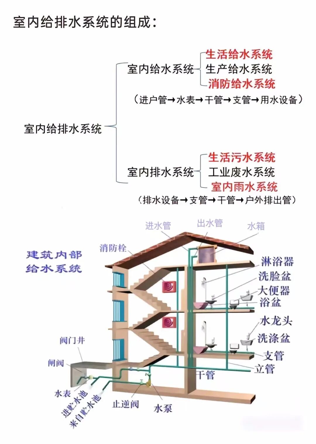

1、室内给水系统按其用途可分为:生活给水系统,生产给水系统和消防给水系统三大类。若条件许可,采用生活、生产、消防共用给水系统较节省建设费用。对于高层建筑,消防要求高的某些公共建筑和生产厂房,若消防管道与其他管道合并,在技术和经济上均不合理时,可设置专用的消防给水系统。
2、生活给水系统:生活给水系统主要供家庭、机关、学校、部队、旅馆等居住建筑、公共建筑以及工业企业内部的饮用、烹饪、盥洗、洗涤等用水。
3、生产给水系统:生产给水系统主要供车间生产用水。如设备冷却用水、锅炉用水等。生产给水的水质按生产性质和要求而定。
4、消防给水系统:消防给水系统主要供扑救火灾的消防用水

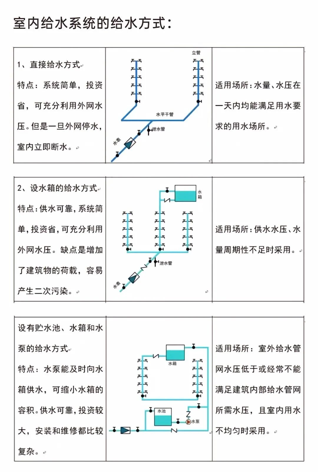

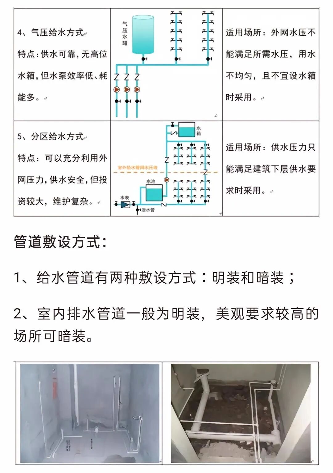

室内给水系统给水方式
室内给水系统的给水方式

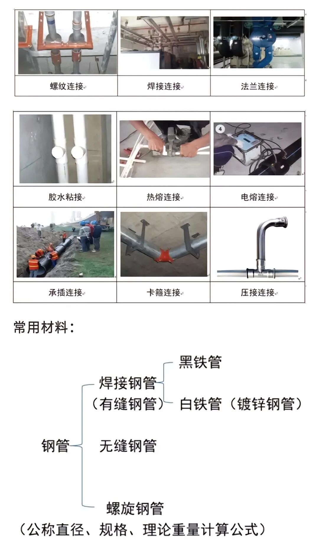

管道敷设方式

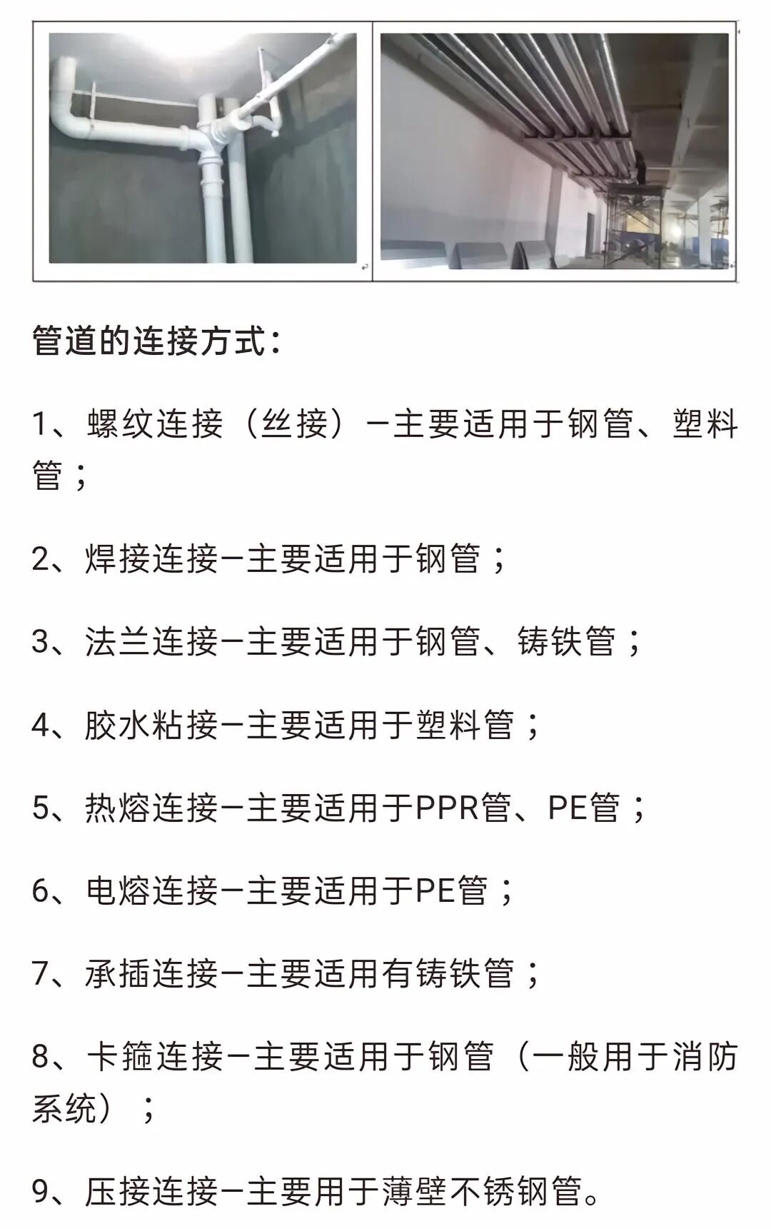

管道的连接方式

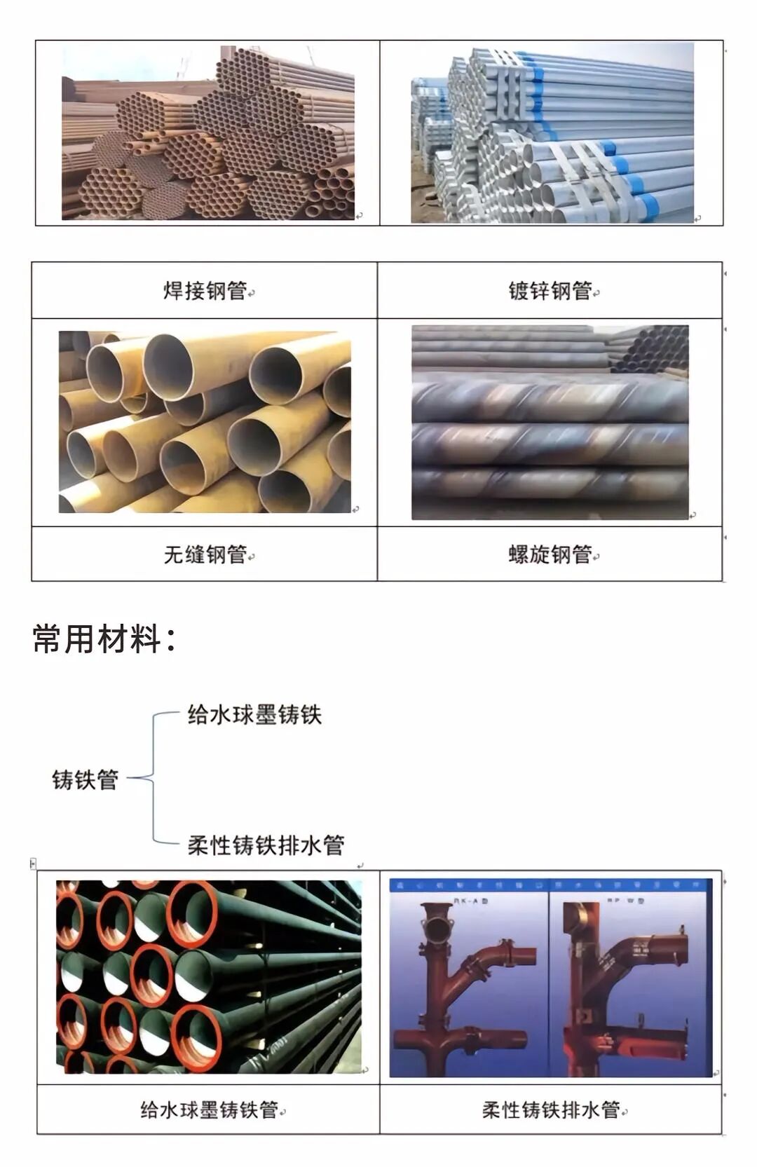

常用材料
常用材料
常用材料

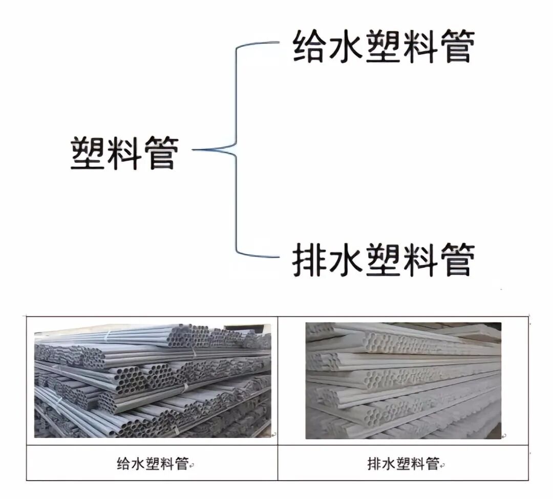

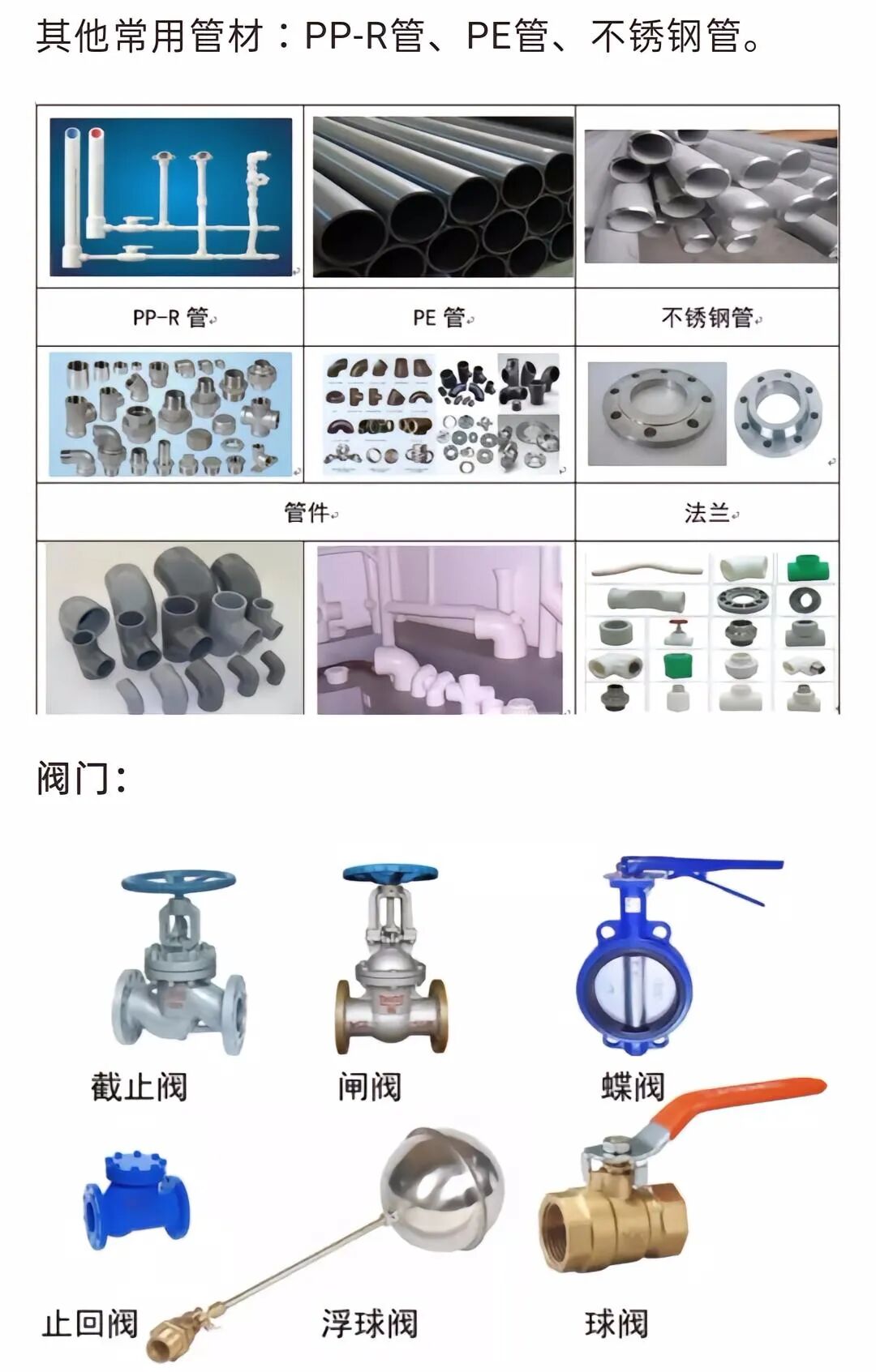

常用管材
常用管材

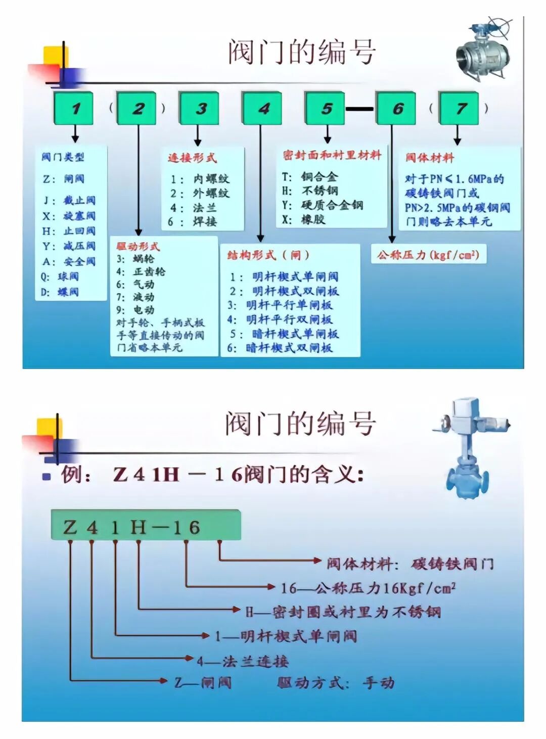

阀门

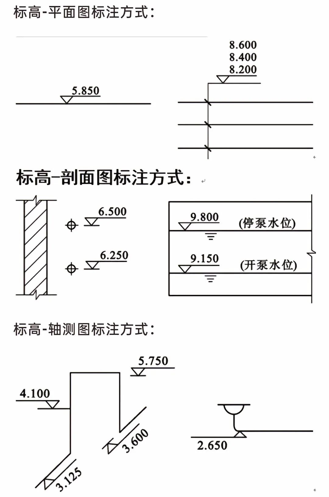

标高平面图标注方式
标高注意点
1、室内标高一般标注的是相对标高,即相对正负零的标高;
2、标高一般情况下是以"m”为计量单位的,写小数点后面第三位;
3、标高按标注位置分为:顶标高、中心标高、底标高;
4、图纸没有特别说明,一般情况下:给水管标注的是管道中心标高,排水管标注的是管道底标高。
